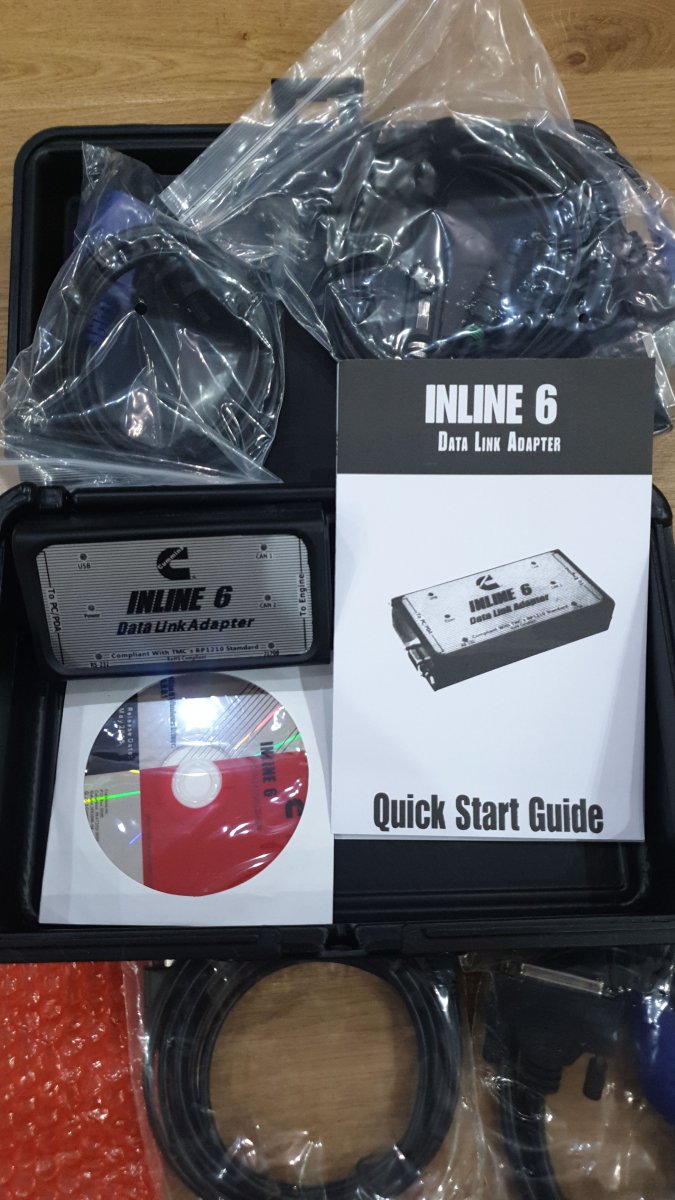

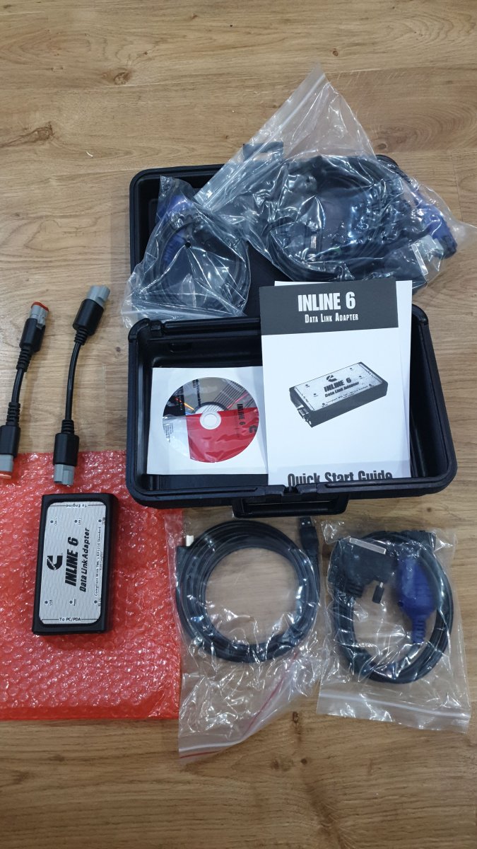

Sergey-Astana 6 Опубликовано 8 сентября, 2020 В 19.08.2020 в 17:25, Валерий(69) сказал: @Sergey-Astana Чем тебе этот не устраивает? https://aliexpress.ru/item/32793054052.html?spm=a2g0o.productlist.0.0.5b6b443b7ZTE6a&algo_pvid=e20f0a96-686c-4178-a4ca-58f99cea82b3&algo_expid=e20f0a96-686c-4178-a4ca-58f99cea82b3-1&btsid=0b8b034c15978361414213828edc00&ws_ab_test=searchweb0_0,searchweb201602_,searchweb201603_ Спасибо, купил. Поделиться сообщением Ссылка на сообщение Поделиться на другие сайты
Sergey-Astana 6 Опубликовано 29 октября, 2020 Привет мужчины. Пришло счастью! Спасибо всем кто участвовал в консультациях. Кондей сделал)) Поделиться сообщением Ссылка на сообщение Поделиться на другие сайты

Sergey-Astana 6 Опубликовано 31 октября, 2020 20 часов назад, Vovok сказал: ЖДЕМ ОТЗЫВА! Что с кондером было? Не стояла галочка управления кондером в меню управления двигателя. 20 часов назад, zhn36 сказал: @Sergey-Astana с китая? отпишись как работает Да вроде хорошо все. Пока еще тестируем. Поделиться сообщением Ссылка на сообщение Поделиться на другие сайты
