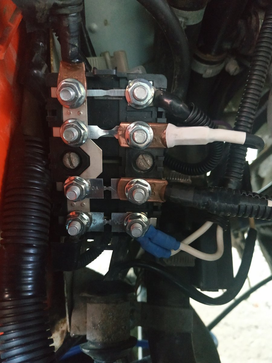

Dimon9891 3 Опубликовано 3 августа, 2020 Греется черный провод на блоке предохранителей под капотом , провод из косы выходит , подплавляет колодку , чё происходит? Был у электрика поменял колодку на новую ,все протянули как надо и почистили шкуркой контакты . Проехал 5 км ,рука не терпит очень горяче. Поделиться сообщением Ссылка на сообщение Поделиться на другие сайты

Владимир 23 507 Опубликовано 3 августа, 2020 Там всего то 2 неисправности может быть. Либо контакт где не нужно, либо не контакт где нужно. Греется провод по всей длине или только у колодки? 1 Поделиться сообщением Ссылка на сообщение Поделиться на другие сайты
Dimon9891 3 Опубликовано 4 августа, 2020 17 часов назад, Crady сказал: скорей всего в салоне под панелью куча "тюнинха" в проводке. Да все штатно , кроме радио в салоне нет нечего 17 часов назад, соболевич сказал: Может сам провод плохо опрессован или подгнил. Сегодня менять буду провода на толстые и медные наконечники опрессую на них. Но провод из косы я заменить не смогу придется попробовать новый наконечник опрессовать Поделиться сообщением Ссылка на сообщение Поделиться на другие сайты
Владимир 23 507 Опубликовано 4 августа, 2020 17 минут назад, Dimon9891 сказал: Сегодня менять буду провода на толстые Провод по всей длине греется или возле колодки??? Если возле колодки то клемму замени на проводе 1 Поделиться сообщением Ссылка на сообщение Поделиться на другие сайты
Dimon9891 3 Опубликовано 4 августа, 2020 4 часа назад, Владимир 23 сказал: Провод по всей длине греется или возле колодки??? Если возле колодки то клемму замени на проводе Возле колодки , поменял наконечники и провода проблема ушла ! И зарядка поднялась на 1вольт! Теперь зарядка 14.3 2 Поделиться сообщением Ссылка на сообщение Поделиться на другие сайты
