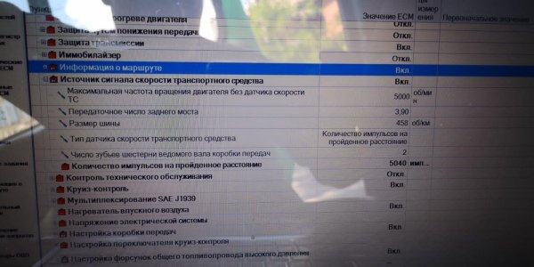

L2140 1 813 Опубликовано 4 июля, 2023 6 минут назад, Hariton73 сказал: Датчик с некста стоит таак. вот параметры в ЭБУ у некста с кпп 3302 Цитата Источник сигнала скорости транспортного средства,Включение "Максимальная частота вращения двигателя без датчика скорости ТС","3850",об/мин "Передаточное число заднего моста","4,30" "Размер шины","482",об/км "Тип датчика скорости транспортного средства","Количество импульсов на пройденное расстояние" "Число зубьев шестерни ведомого вала коробки передач","2" Источник сигнала скорости транспортного средства - Количество импульсов на пройденное расстояние,6000,имп./км Предположу , чтобы не пилить железо (если зубьев на роторе 6), количество импульсов нужно сделать 3000. Неплохо бы посмотреть какие настройки в ЭБУ у газели с этим датчиком, но под рукой нет. Поделиться сообщением Ссылка на сообщение Поделиться на другие сайты
B.V.A 4 684 Опубликовано 4 июля, 2023 16 минут назад, Hariton73 сказал: Денег отсыпешь Я жмот .. Помню вроде проблемы были раньше с подбором хорошего сцепления под эту КПП, а щас как? Поделиться сообщением Ссылка на сообщение Поделиться на другие сайты

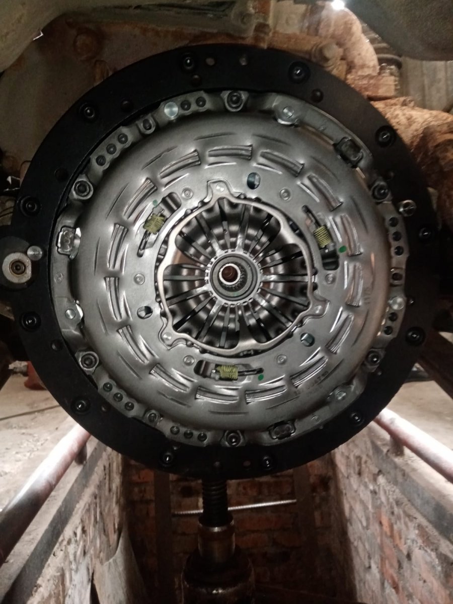

Hariton73 0 Опубликовано 4 июля, 2023 4 минуты назад, L2140 сказал: таак. вот параметры в ЭБУ у некста с кпп 3302 Предположу , чтобы не пилить железо (если зубьев на роторе 6), количество импульсов нужно сделать 3000. Неплохо бы посмотреть какие настройки в ЭБУ у газели с этим датчиком, но под рукой нет. Зубьев напилили 3 вот я фоткал когда аналогичная проблема была но со старой кпп, решилось там заменой шестерен 4 минуты назад, B.V.A сказал: Я жмот .. Помню вроде проблемы были раньше с подбором хорошего сцепления под эту КПП, а щас как? Сцепа из крафтера проблем нет!!! Вот сцепление Поделиться сообщением Ссылка на сообщение Поделиться на другие сайты
L2140 1 813 Опубликовано 4 июля, 2023 1 минуту назад, Hariton73 сказал: Зубьев напилили 3 ну вот. появляются подробности. 2 минуты назад, Hariton73 сказал: от я фоткал когда аналогичная проблема была но со старой кпп, решилось там заменой шестерен а откуда в ЭБУ г/п 3,9 стоит? Вы раз ротор пильнули уже, то делайте параметры как у меня Выше приведено. И тестовый пробег. Поделиться сообщением Ссылка на сообщение Поделиться на другие сайты
B.V.A 4 684 Опубликовано 4 июля, 2023 @Hariton73 , сцепа оригинал? Скок она щас стоит интересно ?. Поделиться сообщением Ссылка на сообщение Поделиться на другие сайты
Hariton73 0 Опубликовано 4 июля, 2023 2 минуты назад, L2140 сказал: ну вот. появляются подробности. а откуда в ЭБУ г/п 3,9 стоит? Вы раз ротор пильнули уже, то делайте параметры как у меня Выше приведено. И тестовый пробег. Понял будем пробовать в ближайшее время! Благодарю за помощь!!! 1 минуту назад, B.V.A сказал: @Hariton73 , сцепа оригинал? Скок она щас стоит интересно ?. С оригиналом у Белоруссии проще видимо они тащат из польши или тащили. а так 40 рубасов 7 минут назад, L2140 сказал: ну вот. появляются подробности. а откуда в ЭБУ г/п 3,9 стоит? Вы раз ротор пильнули уже, то делайте параметры как у меня Выше приведено. И тестовый пробег. А количество импульсов на пройденное расстояние нужно менять? Поделиться сообщением Ссылка на сообщение Поделиться на другие сайты
Сухов А. 196 Опубликовано 5 июля, 2023 @Hariton73 14 часов назад, Hariton73 сказал: Сцепа из крафтера проблем нет!!! Если я не ошибаюсь на крафте стоит сцепление с двух массовым маховиком , а здесь как реолизовали? Поделиться сообщением Ссылка на сообщение Поделиться на другие сайты

L2140 1 813 Опубликовано 5 июля, 2023 23 часа назад, Hariton73 сказал: А количество импульсов на пройденное расстояние нужно менять? раз ротор ополовинили, думаю, стоит сделать 6000. Не знаю откуда взялось 5040 и 3,9 Поделиться сообщением Ссылка на сообщение Поделиться на другие сайты
