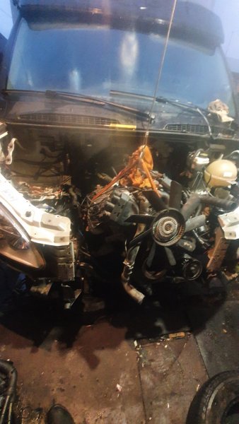

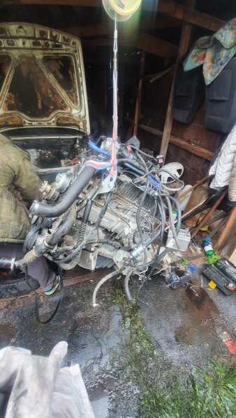

Василий M30B30S 2 Опубликовано 11 августа, 2020 Все выдернули говномотор сейчас будем примерять новый 1 Поделиться сообщением Ссылка на сообщение Поделиться на другие сайты
Василий M30B30S 2 Опубликовано 18 августа, 2020 Дорого времени суток, по истечению недели сегодня сделали первый выезд. Много времени заняли кардан и кулиса, с ними проводились 4 дня в общем. Сейчас осталось полностью сростить газелевскую проводку с бмв, мотор завели с газелевской то есть пол проводки с мозгами остались газелевскими. Кардан сбелали из 3 разных передняя часть от бмв, средняя с подвесным от баргузина лежал запасной и задняя часть родная газелевская, в итогу получилось 2 подвесных. С кулисой это отдельная тема пилит варим снова отрезаем, в итоге получилось даже в родное отверстие. Двигатель поставили на подрамник от бмв, пришлось немного постучать кувалдой иначе не влазит ГБЦ. Переднюю траверсу пришлось удалить, двигатель лёг ровно, даже на родную траверсу коробки. Посмотрев на просторах интернета кто и как их ставит нашёл только 2 человек я видимо 3. Кому интересно могу рассказать подробнее незнаю пропустят или нет мой номер 9122669семь9один 1 Поделиться сообщением Ссылка на сообщение Поделиться на другие сайты
