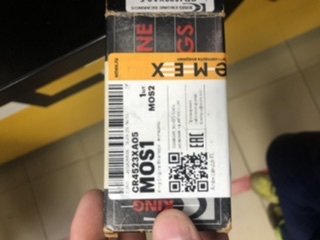

Baxxer 0 Опубликовано 20 августа, 2020 В 17.08.2020 в 11:32, L2140 сказал: номер комплекта указанный мной выше: CR4623XA05 https://emex.ru/products/CR4623XA05 Заказал , что это я не пойму . Вкладыши маленькие не понятно от чего! Только что, Baxxer сказал: Заказал , что это я не пойму . Вкладыши маленькие не понятно от чего! Поделиться сообщением Ссылка на сообщение Поделиться на другие сайты
L2140 1 780 Опубликовано 20 августа, 2020 2 часа назад, Baxxer сказал: Заказал , что это я не пойму . Вкладыши маленькие не понятно от чего! нужно сверить номер детали на коробке, а не на этикетке продавца Поделиться сообщением Ссылка на сообщение Поделиться на другие сайты
