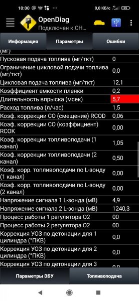

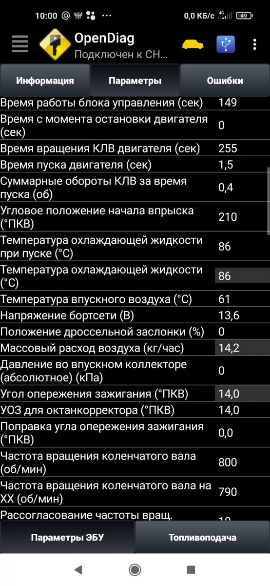

perm-sergey 5 Опубликовано 14 ноября, 2021 В 01.02.2021 в 17:19, Дмитрий58 сказал: Здраствуйте.подскажите куда копать вылетает ошибка по лямда зонду - богатая смесь. заменил датчик кислорода, ничего не изменилось.установил новый регулятор давления топлива, новый бензонасос, стоят новые датчики положения коленчатого вала и распредвала, ДМРВ на холостых показывает расход воздуха в пределах нормы. расход по трассе на 100 км 35 литров. не знаю куда дальше копать, диагностов хороших нет. (двигатель не троит, на холостых работает ровно) я так понимаю, что переливает топливо, свечи черные. Давление во впускном коллекторе 0! Поделиться сообщением Ссылка на сообщение Поделиться на другие сайты
Crady 8 662 Опубликовано 14 ноября, 2021 57 минут назад, perm-sergey сказал: Давление во впускном коллекторе 0! зато массовый расход воздуха 14.2 кг.дмрв давление не покажет.от слова нечем ему его замерить. Поделиться сообщением Ссылка на сообщение Поделиться на другие сайты
perm-sergey 5 Опубликовано 14 ноября, 2021 Только что, Crady сказал: зато массовый расход воздуха 14.2 кг.дмрв давление не покажет.от слова нечем ему его замерить. Ну да, мотор спутал. Тогда вопрос по уоз. 14 вроде многовато Проверка датчика распред вала, первое, что приходит на ум. Поделиться сообщением Ссылка на сообщение Поделиться на другие сайты

Crady 8 662 Опубликовано 14 ноября, 2021 21 минуту назад, perm-sergey сказал: Тогда вопрос по уоз. 14 вроде многовато уоз величина не постоянная,от многих факторов зависит.к тому же не понятно что там накручено,может кто то "умелый" под газ крутил зажигание,так что сначала все поправки внесённые ручками в ноль,а потом уже и уоз смотреть. к тому же впрыск показывает 5.7,тупо с замера давления топлива начинать. Поделиться сообщением Ссылка на сообщение Поделиться на другие сайты

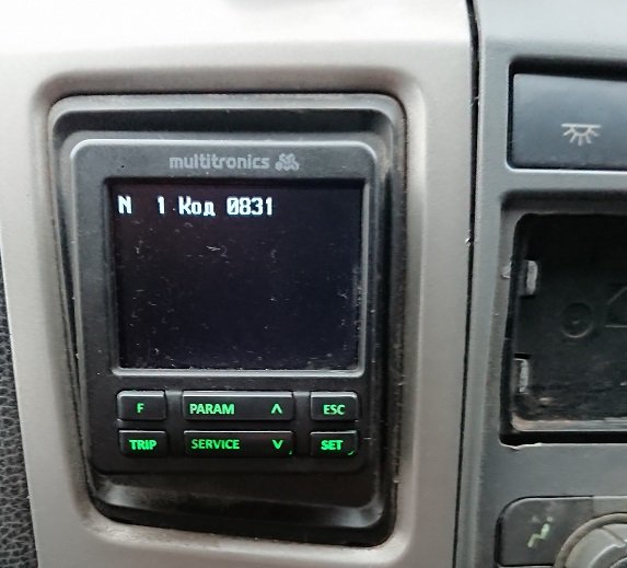

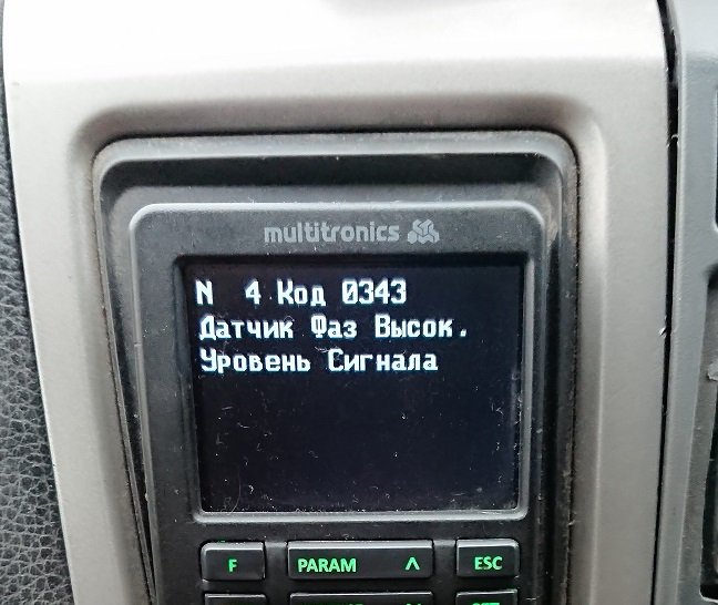

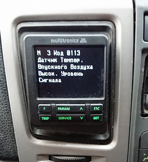

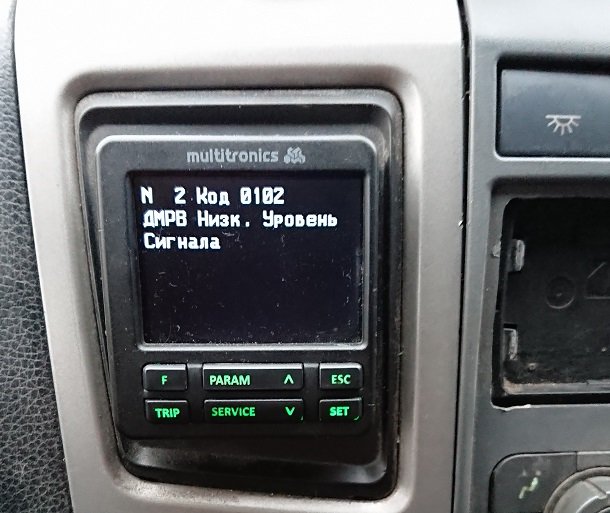

АлександR 1 Опубликовано 16 ноября, 2021 бизнес 4216 2012г машина с новья кушала 20лит бензина и газа без разницы город трасса и зима лето, а тут без изменения работы двигателя стала жрать в тех же условиях 28л. без разницы на каком топливе. поменяли все даже головку блока по бк дает разные ошибки чаще 102 на дмрв(раз в неделю) и 336 на дпкв (редко в основном когда заводишь )были поменяны на новые, но не чего не изменилось. диагносты разводят руками, был у разных. есть трое мозгов и на всех работает с таким расходом. перепрашивать не дам хочу добиться возврата нормального расхода. по бк показывает расход 30 литров на сотню и на холостых 2,8литра вчера сдернул фишку с дпрв и на бк показания расхода упали в половину. дпрв менялся ранее. вопрос у меня если опять поменять дпрв , а не чего не изменится? что делать? по звуку работы двигателя шестерня распредвала в норме. у двигателя есть проблема, но она была и с нормальным расходом, работает волной в диапазоне от 20 гр С до 80гр. С -потом выравнивается и все норм. Убито много денег и времени. хочу сам попробовать разобраться есть простой способ проверить фазы? вдруг чего напутали мастера. Поделиться сообщением Ссылка на сообщение Поделиться на другие сайты
perm-sergey 5 Опубликовано 16 ноября, 2021 (изменено) 4 часа назад, АлександR сказал: бизнес 4216 2012г машина с новья кушала 20лит бензина и газа без разницы город трасса и зима лето, а тут без изменения работы двигателя стала жрать в тех же условиях 28л. без разницы на каком топливе. поменяли все даже головку блока по бк дает разные ошибки чаще 102 на дмрв(раз в неделю) и 336 на дпкв (редко в основном когда заводишь )были поменяны на новые, но не чего не изменилось. диагносты разводят руками, был у разных. есть трое мозгов и на всех работает с таким расходом. перепрашивать не дам хочу добиться возврата нормального расхода. по бк показывает расход 30 литров на сотню и на холостых 2,8литра вчера сдернул фишку с дпрв и на бк показания расхода упали в половину. дпрв менялся ранее. вопрос у меня если опять поменять дпрв , а не чего не изменится? что делать? по звуку работы двигателя шестерня распредвала в норме. у двигателя есть проблема, но она была и с нормальным расходом, работает волной в диапазоне от 20 гр С до 80гр. С -потом выравнивается и все норм. Убито много денег и времени. хочу сам попробовать разобраться есть простой способ проверить фазы? вдруг чего напутали мастера. Проводку для начала проверить надо. Очень уж похоже, что где то косяк в подкапотной косе. Я думал, с 10 года они все с дад, а не дмрв идут. Напряжение на датчиках надо посмотреть, нагрев лямбды проверить. При скидывании с рабочего дпрв так и будет. Темы были про глюк дтож, контакты выходят из строя, дофига факторов. Если ошибка по дпкв, есть смысл проверить шпонку. Был случай из за гбо. Разрыв подключения форсунок был сделан такими же фишками, как и на бенз форсунках. Моторист после ремонта гбц перепутал фишки, проблему долго искали. Она вроде работает, а чего то как то не так и гбо не настраивалось хоть и работало. Изменено 16 ноября, 2021 пользователем perm-sergey Поделиться сообщением Ссылка на сообщение Поделиться на другие сайты
АлександR 1 Опубликовано 16 ноября, 2021 (изменено) Подкапотную косу меняли мотористы любят на электриков ссылаться и наоборот. пишу чтоб народ у кого будут такие проблемы мог справится и было понимание что менять а не все подряд. найду причину обязательно отпишусь. сегодня решил на снятой фишке дпрв проехать. так на бензе она молотит норм только на холостых, в движение при нажатие на педаль газа рывками дергается разогнать не получается да и жалко гробить, на газу прет как ну проще сказать- дым из под колес. а самое главное ошибок на торпеде нет ,а бк регистрирует 4 (все в вложение) самое главное мне нравится ошибка на дпрв высокий уровень сигнала это как если я его отключил? Изменено 16 ноября, 2021 пользователем АлександR Поделиться сообщением Ссылка на сообщение Поделиться на другие сайты
