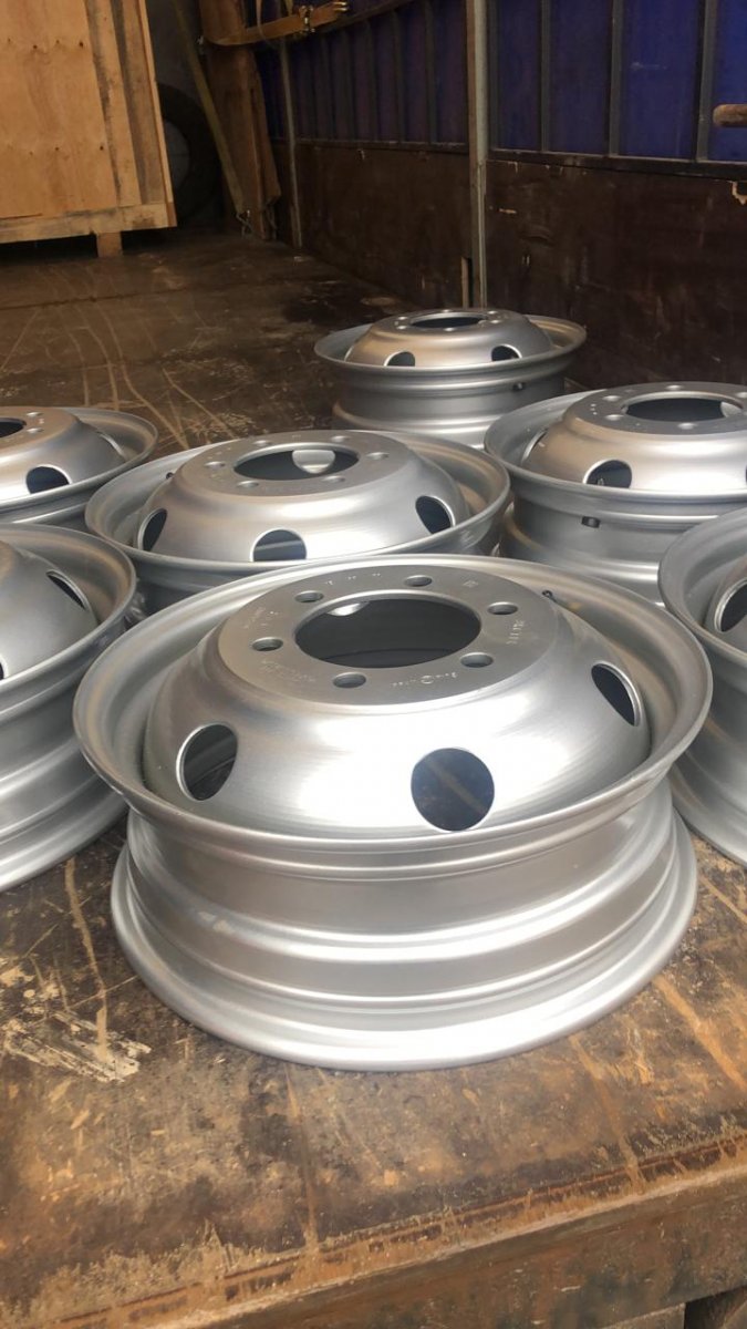

Alex030569 7 046 Опубликовано 18 октября, 2020 Товарищ купил сегодня по 2100 штука.Взял 7 штук(на запаску то же). 1 Поделиться сообщением Ссылка на сообщение Поделиться на другие сайты

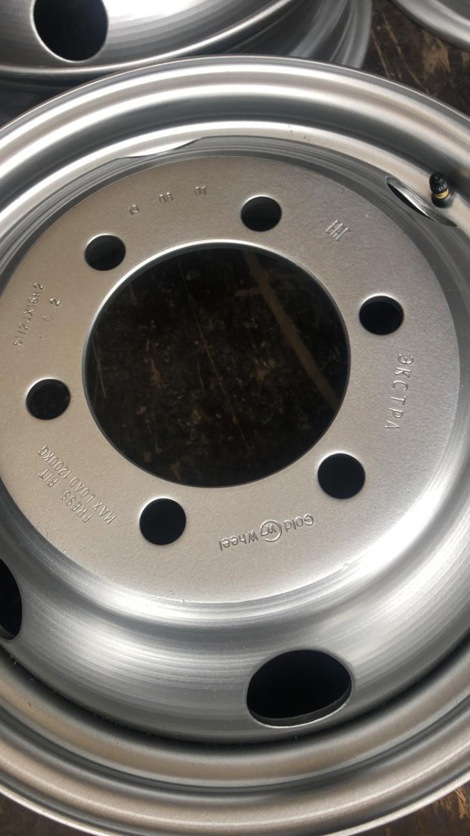

GoldeN 614 Опубликовано 18 октября, 2020 (изменено) Голды классные диски но ценник у нас по 3000р (((. На прошлой машине такие стояли, передок на новой американской резине оба колеса 0\0 по грузам вышло ))) с шиномонтажником офигели тогда. АААА... не вру оказывается кременчуг усиленые спереди стояли, фото щас глянул. голды взади стояли, но тож плохого не че сказать про них не могу Изменено 18 октября, 2020 пользователем GoldeN Поделиться сообщением Ссылка на сообщение Поделиться на другие сайты
