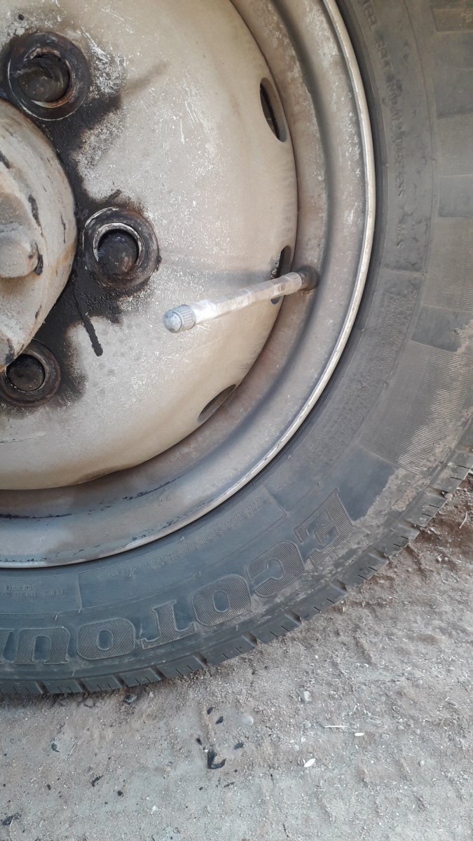

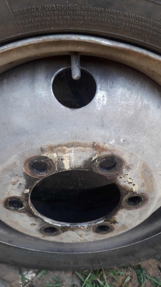

rusgg 4 003 Опубликовано 14 мая, 2021 Еще один гемор Сосок напротив болта Не попадает удлинитель в отверстие обычного диска у которого отверстие и сосок между болтов. 2 Поделиться сообщением Ссылка на сообщение Поделиться на другие сайты
Alex030569 6 954 Опубликовано 14 мая, 2021 (изменено) 8 часов назад, rusgg сказал: Еще один гемор Сосок напротив болта Не попадает удлинитель в отверстие обычного диска у которого отверстие и сосок между болтов. Резиновые удлинители ставь. Изменено 14 мая, 2021 пользователем Алексей Ф. не нужно цитировать сообщения с фото, выбирайте суть цитаты , а не всё сообщение Поделиться сообщением Ссылка на сообщение Поделиться на другие сайты

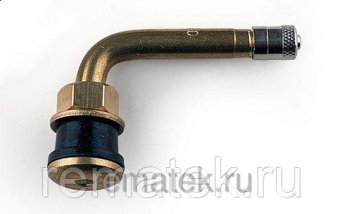

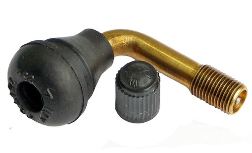

rusgg 4 003 Опубликовано 14 мая, 2021 @Alex030569 Коробит меня от них Такие загогулины можно попробовать, на внешку пойдут и вперёд 1 Поделиться сообщением Ссылка на сообщение Поделиться на другие сайты

Алексей Ф. 10 024 Опубликовано 23 апреля, 2022 В 14.05.2021 в 13:42, rusgg сказал: Еще один гемор Сосок напротив болта Не попадает удлинитель в отверстие обычного диска у которого отверстие и сосок между болтов. Сейчас прикручивал два колеса в сборе на дисках ТЗСК, так на моих вентиль правильно стоит, между двумя отверстиями под шпильки Но как подкачивать наружные колеса на спарке с такими дисками? Наверное только с боковым удлинителем? Поделиться сообщением Ссылка на сообщение Поделиться на другие сайты
rusgg 4 003 Опубликовано 24 апреля, 2022 @Алексей Ф. Надо видимо ставить кривой сосок. А удлиннители ненадежные, да и в таком месте , по большому радиусу еще и дисбаланс дадут Поделиться сообщением Ссылка на сообщение Поделиться на другие сайты
Алексей Ф. 10 024 Опубликовано 24 апреля, 2022 В общем с обычным вентилем только спереди такие диски можно ставить или сзади внутрь(( Поделиться сообщением Ссылка на сообщение Поделиться на другие сайты
