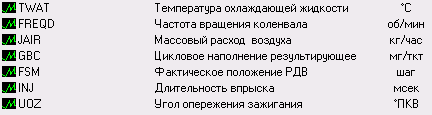

cxem
37-нога это вход +12 от ГР.
Массу надо проверить на шпильке в районе 4 цилиндра
На ЭБУ все масы прозвонить:
По диагностике выставить РДВ на 850 оборотов(должно быть 60-70 шагов)
Поставить эти прошивки
xx.png.4f2ef45e9dc76511fe722a92f31c050e.png1294251114_.png.564fe330d9b50bd8784663d034c21adf.png

Что за прошивки на основе чего и для какого мотора?

cxem
E0000538 Евро-0
18-нога там маленький ток
37-нога и 27-нога большой ток
плохой ХХ может быть из за ДМРВ

538 не подойдёт, бензиновую часть править нужно, у меня 409 мотор.
27 от замка зажигания, у меня замок ,точнее блок предохранителей разгружен через реле,а вот 37, точнее на главное реле можно тоже на прямую кинуть от АКБ ,хуже не будет явно.
Дмрв две штуки, оба работают одинаково , при этом когда был 405 мотор проблем с ними не было
cxem
E0000538 - У меня же ездит на ЗМЗ-409 Газель(фургон).
