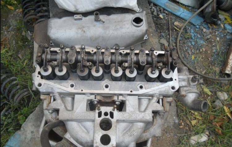

Offroader 39 Опубликовано 10 октября, 2020 Вроде мотор как бы 402, потаму и разместил в эту тему . Но башка какая то не такая и крышка алюминий . Что это может быть вообще ? и коллектора вроде такие да не такие . Да ещё и по три клапана на горшок. Кто знает скажите модель ? Модель ГБЦ ? Куда ставился ? Может их номера каталожные или серии. Любая инфа . Поделиться сообщением Ссылка на сообщение Поделиться на другие сайты
газель2005 2 671 Опубликовано 10 октября, 2020 (изменено) Змз 4022.10 форкамерный . Отличия от 402 мотора: По блоку — гильзы с верхней посадкой с нижним уплотнением 2-мя резиновыми кольцами. Своя алюминиевая крышка поддона и колокола сцепления (взаимозаменяемы с 402). По ГБЦ — полностью другая ГБЦ со своими коллекторами, коромыслами, штангами привода клапанов, крышкой клапанов. Основные клапана взаимозаменяемы с 402. Дополнительные клапана — оригинальные (аналогов не существует). Прокладка ГБЦ — оригинал (взаимозаменяема с 402). Карбюратор — оригинальный, трехкамерный К-156 (аналогов не существует). Трамблер — контактный с "москвичевскими" характеристиками без вакуумника. Привод трамблера с креплением типа "зажим". Временно можно поставить трамблер, привод трамблера, коммутатор и катушку от 402, однако характеристики опережения зажигания другие и будет "звон"… Отличительная "фишка"- система ступенчатого пуска воздуха. Служит для подачи воздуха во впускной коллектор минуя карбюратор при торможении двигателем, точнее когда разряжение во впускном коллекторе превышает 540мм рт ст. Состоит из электронного блока вакуумного выключателя (ССПВ) — датчика и двух электромагнитных клапанов. При достижении указанного предела разряжения во впускном коллекторе и частоте вращения двигателя 1700 об и более электронный блок включает первый электромагнитный клапан, а при достижении частоты вращения 2500 и более включается второй. Термостат стоит в специальном корпусе, соединенном с водяным насосом, радиатором и водораспределительным патрубком ГБЦ(взаимозаменяем с термостатом 402го при установке водораспределительного патрубка совмещенного с корпусом термостата . Принцип форкамерно-факельного зажигания был разработан Горьковским автомобильным заводом (автор – Эварт Г. В.) в сотрудничестве со специалистами Института химической физики АН СССР еще в 50-е годы. Авторское свидетельство на разработку было получено 18 декабря 1956 года. Толчком к созданию двигателя с форкамерно-факельным зажиганием на «ГАЗе» послужил серийный выпуск в 1972 году таких моторов японской фирмой Honda, которая смогла обойти приоритетность отечественного патента. Советский двигатель получил обозначение ГАЗ-4022.10. От своего предшественника ГАЗ-24Д он отличается новой головкой блока цилиндров с иными газовыми каналами, дополнительными маленькими впускными клапанами для форкамер, системой впуска воздуха, настроенным выпуском, увеличенным ходом клапанов, модернизированным распредвалом. Кроме того, были разработаны карбюратор К-156 оригинальной конструкции, распределитель зажигания, новая система охлаждения двигателя (как у двигателя ВАЗ-2101), а водяной насос внедрили в блок цилиндров. Впервые на этих моторах ГАЗ был применен воздушный фильтр с бумажным фильтрующим элементом. Приемочные испытания автомобиля ГАЗ-3102, на который устанавливался двигатель ГАЗ-4022.10, были проведены в 1980 году. Они показали преимущество этого автомобиля перед ГАЗ-24 по топливной экономичности и токсичности отработавших газов, особенно по показателю выброса окиси углерода. В том же году были выпущены первые 25 автомобилей с данным мотором. Затем документацию по изготовлению двигателей ГАЗ-4022.10 передали Заволжскому моторному заводу, который с 1981 года начал их серийное производство, но уже под новым названием – ЗМЗ-4022.10. Наибольшее количество этих моторов было выпущено в 1986 году – 4000 шт. Всего за 11 лет произведено около 27 тыс. автомобилей ГАЗ-3102 с двигателями ЗМЗ-4022.10. Схема двигателя с форкамерно-факельным зажиганием: 1 — цилиндр; 2 — поршень; 3 — канал питания форкамеры; 4 — форкамерная секция карбюратора; 5 — карбюратор; 6 — впускной канал; 7 — впускной клапан основной камеры; 8 — боек коромысла; 9 — коромысло; 10 — регулировочный винт дополнительного плеча коромысла; 11 — головка цилиндров; 12 — клапан форкамеры ; 13 — свеча зажигания; 14 — форкамера; 15 — сопловое отверстие; 16 — основная камера сгорания; 17 — штанга; 18 — толкатель; 19 — распределительный вал сплава. В головке цилиндров находятся основные камеры сгорания 16 и рядом с ними форкамеры 14. Каждая форкамера соединяется с основной камерой сгорания двумя отверстиями (соплами) диаметром по 3,5 мм. Объем форкамеры небольшой (3,8 см3), и в нее ввернута свеча зажигания 13. Во время вращения распределительного вала 19 кулачок набегает на толкатель 18 и перемещает его вверх вместе со штангой 17. Она поворачивает общее коромысло 9, имеющее боек 8, расположенный над торцом стержня впускного клапана 7 и дополнительное плечо с регулировочным винтом 10. При повороте коромысла открывается дополнительный клапан 12 форкамеры и затем (почти одновременно) впускной клапан 7 основной камеры сгорания. Горючая смесь поступает в форкамеру из форкамерной секции 4 карбюратора 5 по отдельному каналу 3 питания, выполненному во впускном трубопроводе и в головке цилиндров. При открытом дополнительном клапане 12 в форкамеру поступает обогащенная (IX = 0,85 -;- 0,90) горючая смесь, а в основную камеру и цилиндр двигателя (при открытом впускном клапане при движении поршня 2 вниз очень бедная (IX = 1,8) горючая смесь. В конце такта сжатия между электродами свечи зажигания 13 проскакивает электрическая искра, и рабочая смесь в форкамера воспламеняется. Из форкамеры продукты сгорания смеси выбрасываются через два сопла в основную камеру сгорания в виде двух горящих факелов. Они завихряют и воспламеняют бедную рабочую смесь. Этим достигается быстрое, надежное и полное сгорание рабочей смеси в основной камере сгорания. Форкамерно-факельный способ зажигания рабочей смеси обеспечивает высокие скорости сгорания и эффективное сжигание бедных смесей при работе двигателя на обычных эксплуатационных режимах. Это значительно улучшает экономичность двигателя. Применение бедных горючих смесей исключает недогорание топлива, что существенно снижает токсичность отработавших газов. Только для получения максимальной мощности двигателя, когда дроссельные заслонки карбюратора открыты почти полностью, состав смеси обогащается. Применение форкамерно-факельного зажигания рабочей смеси в двигателе повлекло за собой и некоторые изменения в карбюраторе. На двигателе установлен карбюратор K-156 с падающим потоком горючей смеси, имеющий две основные и одну дополнительную для форкамерной системы камеры. Открытие дроссельных заслонок основных камер происходит последовательно, как и в карбюраторе K-126r, устанавливаемого на двигателе автомобиля ГАЗ-24 «Волга». Открытие дроссельной заслонки форкамерной секции карбюратора происходит вследствие кинематической связи с дроссельной заслонкой первичной камеры карбюратора. Изменено 10 октября, 2020 пользователем газель2005 Поделиться сообщением Ссылка на сообщение Поделиться на другие сайты
Toyota007 2 888 Опубликовано 10 октября, 2020 @Offroader Не связывайся с этим мотором,от них даже завод газ очень быстро отказался.Знаю одно точно,при -10С сами они уже не заводились. Этот мотор походу откуда то с нз воинских частей.Не долго ставили на волги. 1 Поделиться сообщением Ссылка на сообщение Поделиться на другие сайты
Offroader 39 Опубликовано 11 октября, 2020 Круто . И спасибо. Даже гуру репу чесали, а Вы так сходу. Уважуха Вашим знаниям. Поделиться сообщением Ссылка на сообщение Поделиться на другие сайты
