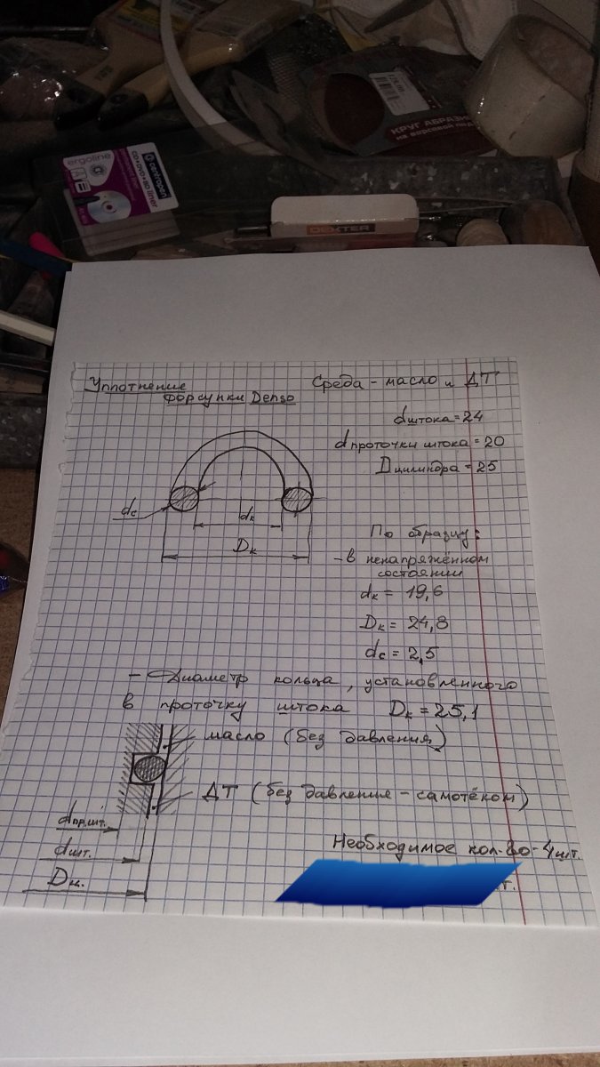

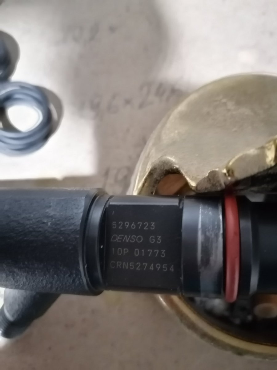

Дмитри 0 Опубликовано 28 апреля, 2021 Форсунка dense. не могу найти резиновое кольцо в продаже. Ни У гидравликов ни у мотористов ни у топливщиков... в магазине только с форсункой . От евро 3 - срезает... Поделиться сообщением Ссылка на сообщение Поделиться на другие сайты
L2140 1 777 Опубликовано 28 апреля, 2021 (изменено) 1 час назад, Дмитри сказал: не могу найти резиновое кольцо в продаже по размерам в магазине рти Изменено 28 апреля, 2021 пользователем L2140 Поделиться сообщением Ссылка на сообщение Поделиться на другие сайты
Дмитри 0 Опубликовано 28 апреля, 2021 В магазинах рти не подобрал. Буду пробовать по вашей ссылке. Ценник, конечно, кусается... Поделиться сообщением Ссылка на сообщение Поделиться на другие сайты
Дмитри 0 Опубликовано 28 апреля, 2021 Хотелось бы ещё понять почему их покоцало... нагнало в масло 2 уровня... вроде бы давления там быть не должно...обратка же Поделиться сообщением Ссылка на сообщение Поделиться на другие сайты
L2140 1 777 Опубликовано 28 апреля, 2021 17 минут назад, Дмитри сказал: Буду пробовать по вашей ссылке. Ценник, конечно, кусается... то была ссылка на кольцо маслоприёмника. Я её удалил 18 минут назад, Дмитри сказал: В магазинах рти не подобрал ну такого быть не может. Надо другие магазины посетить. Или обмерить кольцо и потыкать в интернете по размерам. 2 минуты назад, Дмитри сказал: вроде бы давления там быть не должно может газы прорвались из камеры сгорания через нижнее медное уплотнение? ставить кольца нужно смазав маслом. вот что-то похожее по цвету и применению Поделиться сообщением Ссылка на сообщение Поделиться на другие сайты
Дмитри 0 Опубликовано 28 апреля, 2021 Пятый день катаюсь с образцом по Самаре. Топливщики с порога, увидев кольцо сами спрашивают: - с Валая евро-4 ? Это проблема . Не поможем. Дилеры cummins - только с форсункой. На евро-3 есть отельно резинки... У моего кольца , одетого на форсунку 25,0 ; евро-3 -- 25,5 У холодильников тоже ничего подходящего... Где-то же они есть... наверное Хоть форсунку протачивай на пару десяток под кольцо от евро -3. Позвоню ещё завтра по вашей ссылке. Пока без вариантов. Поделиться сообщением Ссылка на сообщение Поделиться на другие сайты

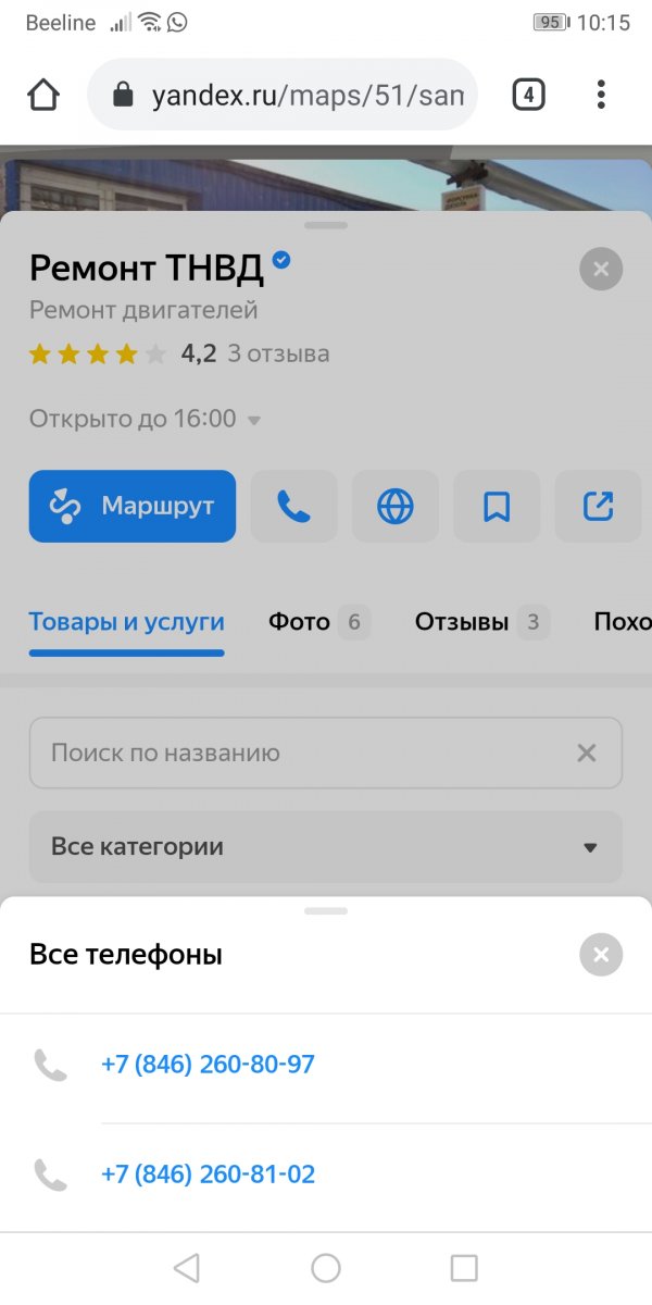

Knyz 163 33 Опубликовано 30 апреля, 2021 Позвони по телефу, мне тут продавали. Поделиться сообщением Ссылка на сообщение Поделиться на другие сайты
Дмитри 0 Опубликовано 5 мая, 2021 В 30.04.2021 в 10:17, Knyz 163 сказал: Позвони по телефу, мне тут продавали. Это аврора 114 Я был у них В Bosh diesel тоже, в турбо дизель тоже... И в сервисе ДеталиМашинГаз... Поделиться сообщением Ссылка на сообщение Поделиться на другие сайты
