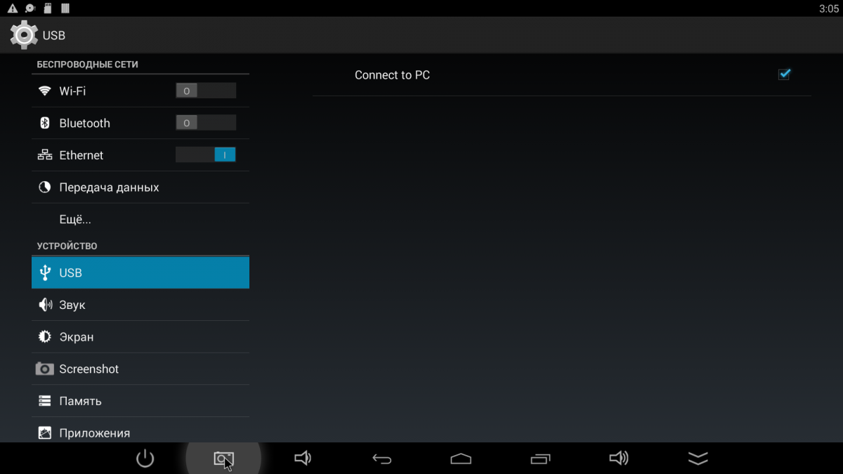

Bankir 648 Опубликовано 8 декабря, 2020 В 29.11.2020 в 17:05, cxem сказал: Ищите где на вашем планшете включается USB-Host Показать контент есть бесплатная ( ломаная ) версия . DiagView ? Поделиться сообщением Ссылка на сообщение Поделиться на другие сайты

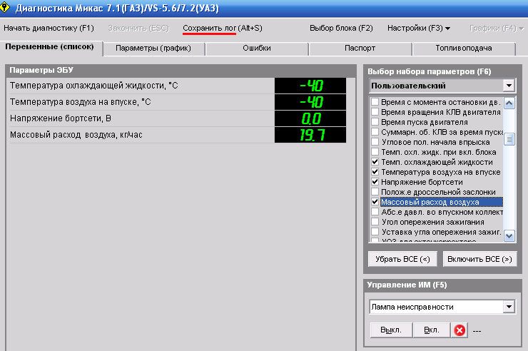

cxem 118 Опубликовано 8 декабря, 2020 OpenDiagFree(Windows) Включить зажигание - запустить программу - пройтись по всем вкладкам - сохранить лог OpenDiagMobile(Android) Включить зажигание - запустить программу - пройтись по всем вкладкам Поделиться сообщением Ссылка на сообщение Поделиться на другие сайты
Bankir 648 Опубликовано 8 декабря, 2020 9 часов назад, cxem сказал: OpenDiagFree(Windows) Включить зажигание - запустить программу - пройтись по всем вкладкам - сохранить лог Показать контент OpenDiagMobile(Android) Включить зажигание - запустить программу - пройтись по всем вкладкам Показать контент С логами вроде начал немного разбираться ( хотя одним днем не осилить ) волнует другое , при запуске программы не показывает параметры . Хотя в меню галочками выделяю нужные . Это может быть следствием того что программа не определяет прошивку эбу и другие параметры ! или еще какая причина есть ? Поделиться сообщением Ссылка на сообщение Поделиться на другие сайты
cxem 118 Опубликовано 9 декабря, 2020 ЭБУ выбрать вручную. Поделиться сообщением Ссылка на сообщение Поделиться на другие сайты

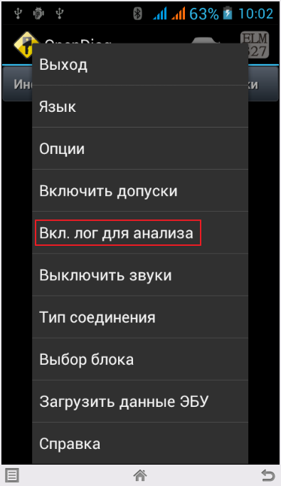

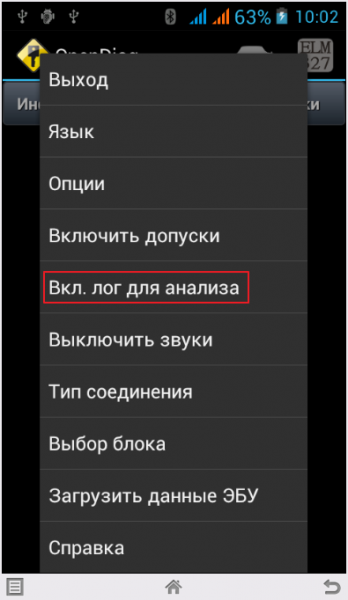

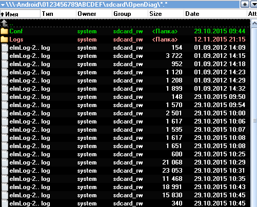

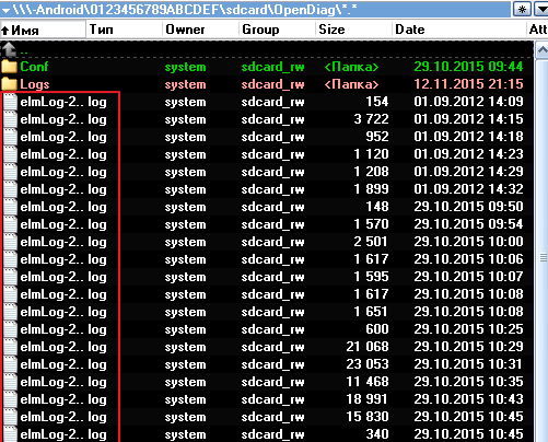

cxem 118 Опубликовано 25 января, 2021 Не те логи взяли. Логи для анализа - это логи для автора программы, их можно выключить, а папку Logs удалить. Нужные логи для диагностики автомобиля обвёл красным. Поделиться сообщением Ссылка на сообщение Поделиться на другие сайты
Bankir 648 Опубликовано 25 января, 2021 1 час назад, cxem сказал: Не те логи взяли. Логи для анализа - это логи для автора программы, их можно выключить, а папку Logs удалить. Нужные логи для диагностики автомобиля обвёл красным. Скрыть контент Именно эти логи показал знакомому , на что он мне ответил что эти логи нужно перевести в формат CSV иначе прога их не обработает ... Вот что примерно получается.....AppVersion: 2.17.7 Android SDK: 29 (10) Android device: samsung SM-T515 ECU: ГАЗ: Микас 7.1, VS 5.6 Connect: USB K-Line Send: 63 Receive: 61 07 1A 29 28 40 23 1C 0B 41 Time: 12:49:57,452 Send: 63 Receive: 61 07 1A 29 28 40 23 1C 0B 41 Time: 12:49:57,652 Send: 63 Receive: 61 07 1A 29 28 40 23 1C 0B 41 Time: 12:49:57,855 Send: 63 Receive: 61 07 1A 29 28 40 23 1C 0B 41 Time: 12:49:58,054 Send: 63 Receive: 61 07 1A 29 28 40 23 1C 0B 41 Time: 12:49:58,254 Send: 63 Receive: 61 07 1A 29 28 40 23 1C 0B 41 Time: 12:49:58,455 Send: 63 Receive: 61 07 1A 29 28 40 23 1C 0B 41 83 04 7D 15 03 0B 00 00 F8 Time: 12:49:58,682 Send: 63 Receive: 40 01 5C 18 29 00 F8 A0 7C 08 61 07 1A 29 28 40 23 1C 0B 41 Time: 12:49:58,927 Send: 63 Receive: 61 07 1A 29 28 40 23 1C 0B 41 Time: 12:49:59,253 Send: 63 Receive: 61 07 1A 29 28 40 23 1C 0B 41 Time: 12:49:59,455 Send: 63 Receive: 61 07 1A 29 28 40 23 1C 0B 41 Time: 12:49:59,655 Send: 63 Receive: 61 07 1A 29 28 40 00 B4 41 Time: 12:49:59,855 Send: 63 Receive: 61 07 1A 29 28 40 23 1C 0B 41 Time: 12:50:00,053 Send: 63 Receive: 61 07 1A 29 28 40 23 1C 0B 41 Time: 12:50:00,255 Send: 63 Receive: 61 07 1A 29 28 40 23 1C 0B 41 Time: 12:50:00,455 Send: 63 Receive: 61 07 1A 29 28 40 23 1C 0B 41 Time: 12:50:00,654 Send: 63 Receive: 61 07 1A 29 28 40 23 1C 0B 41 Time: 12:50:00,855 Send: 63 Receive: 61 07 1A 29 28 40 23 1C 0B 41 Time: 12:50:01,053 Send: 63 Receive: 61 07 1A 29 28 40 23 1C 0B 41 0C 04 7D 15 03 0A 00 80 FC Time: 12:50:01,279 Send: 63 Receive: 20 05 00 08 41 07 1A 29 20 F8 FF A0 7C 7C F0 61 07 1A 29 28 40 23 1C 0B 41 Time: 12:50:01,527 Send: 63 Receive: 61 07 1A 29 28 40 23 1C 0B 41 Time: 12:50:01,855 Send: 63 Receive: 61 07 1A 29 28 40 23 1C 0B 41 Time: 12:50:02,055 Send: 63 Receive: 61 07 1A 29 28 40 23 1C 0B 41 Time: 12:50:02,255 Send: 63 Receive: 61 07 1A 29 28 40 22 1C 0B 41 Time: 12:50:02,456 Send: 63 Receive: 61 07 1A 29 28 40 23 1C 0B 41 Time: 12:50:02,655 Send: 63 Receive: 61 07 1A 29 28 40 23 1C 0B 41 Time: 12:50:02,855 Send: 63 Receive: 61 07 1A 29 28 40 23 1C 0B 41 83 04 7E 15 03 0B 00 00 F8 Time: 12:50:03,080 Send: 63 Это получилось без всякого переформатирования , можно с такими логами работать ? и еще , как правильно их записать ? на какой скорости и сколько проехать ? Поделиться сообщением Ссылка на сообщение Поделиться на другие сайты

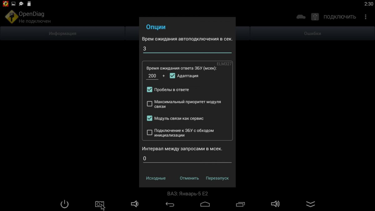

cxem 118 Опубликовано 25 января, 2021 Адаптер обрезает ответ, должен быть вот такой: Запрос: 63 Ответ: 4c 21 00 82 01 81 25 11 21 50 5a 47 89 00 c0 00 00 00 0e 0e fc 18 5f 01 60 60 00 f5 03 02 04 ff ff 02 04 80 34 80 00 00 00 00 00 02 04 38 08 ee 02 15 00 0f 00 bf 00 39 00 20 fe 00 00 00 00 00 00 00 00 00 00 90 27 7a 7a 00 00 00 00 a5 9c 97 19 4e 00 0a 0a 03 ac 17 00 00 00 00 65 06 65 06 5a 06 5a 06 f5 03 00 00 00 00 90 0e 02 04 06 00 08 04 43 2f 0a 00 00 02 82 00 00 00 00 08 00 00 00 00 00 00 00 00 00 b8 Пробуйте настроить адаптер. Поделиться сообщением Ссылка на сообщение Поделиться на другие сайты
Bankir 648 Опубликовано 25 января, 2021 4 минуты назад, cxem сказал: Адаптер обрезает ответ, должен быть вот такой: Запрос: 63 Ответ: 4c 21 00 82 01 81 25 11 21 50 5a 47 89 00 c0 00 00 00 0e 0e fc 18 5f 01 60 60 00 f5 03 02 04 ff ff 02 04 80 34 80 00 00 00 00 00 02 04 38 08 ee 02 15 00 0f 00 bf 00 39 00 20 fe 00 00 00 00 00 00 00 00 00 00 90 27 7a 7a 00 00 00 00 a5 9c 97 19 4e 00 0a 0a 03 ac 17 00 00 00 00 65 06 65 06 5a 06 5a 06 f5 03 00 00 00 00 90 0e 02 04 06 00 08 04 43 2f 0a 00 00 02 82 00 00 00 00 08 00 00 00 00 00 00 00 00 00 b8 Пробуйте настроить адаптер. каким образом ? у меня он самодельный на базе китайского модуля Поделиться сообщением Ссылка на сообщение Поделиться на другие сайты
cxem 118 Опубликовано 25 января, 2021 Опций: Поделиться сообщением Ссылка на сообщение Поделиться на другие сайты
Bankir 648 Опубликовано 25 января, 2021 12 минут назад, cxem сказал: Опций: Все понял - огромное спасибо . Настрою так-же как и на скане Поделиться сообщением Ссылка на сообщение Поделиться на другие сайты
Bankir 648 Опубликовано 25 января, 2021 3 часа назад, Bankir сказал: Все понял - огромное спасибо . Настрою так-же как и на скане сделал настройки как у тебя на скане - по моему все равно режет , AppVersion: 2.17.7 Android SDK: 29 (10) Android device: samsung SM-T515 ECU: ГАЗ: Микас 7.1, VS 5.6 Connect: USB K-Line Send: 6407181A1C2126 Receive: 9E 00 00 00 61 07 1A 29 28 00 A0 B4 70 F1 08 04 71 10 03 08 F8 FE 02 Time: 12:41:09,063 Send: 6407181A1C2126 Receive: 64 07 18 1A 1C 21 26 00 F0 61 07 1A 29 28 00 80 B4 70 E1 08 04 71 0F 03 08 E0 FF 0C 61 07 1A 29 28 00 80 B4 70 F0 08 04 71 0F 03 08 E0 0C 02 Time: 12:41:09,563 Send: 6407181A1C2126 Поделиться сообщением Ссылка на сообщение Поделиться на другие сайты

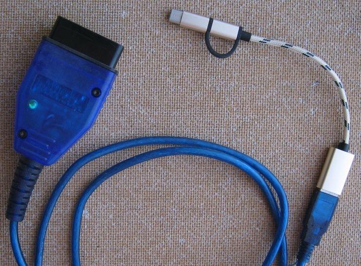

cxem 118 Опубликовано 25 января, 2021 для МИКАС-7 нужен адаптер K-Line USB Поделиться сообщением Ссылка на сообщение Поделиться на другие сайты
БРОДЯГА74 5 577 Опубликовано 25 января, 2021 3 минуты назад, cxem сказал: для МИКАС-7 нужен адаптер K-Line USB Такой и есть, на оригинальном чипе каком-то)) Поделиться сообщением Ссылка на сообщение Поделиться на другие сайты

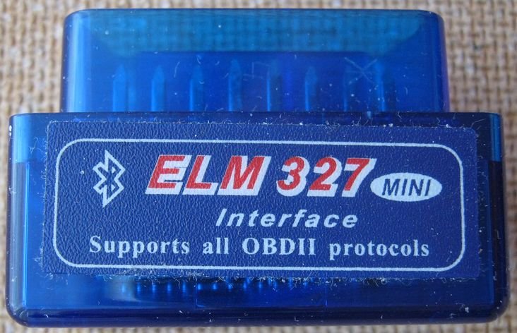

cxem 118 Опубликовано 19 мая, 2021 (изменено) для микас 10.3 подойдёт адаптер ELM327 на правильном чипе PIC Но лучше K-Line USB c переходником Изменено 19 мая, 2021 пользователем cxem 1 Поделиться сообщением Ссылка на сообщение Поделиться на другие сайты
