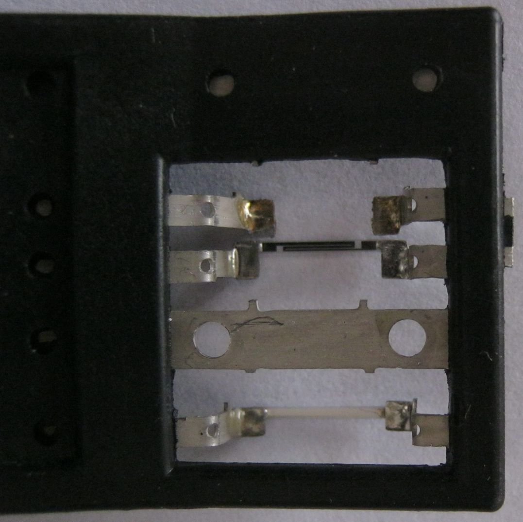

cxem 120 Опубликовано 4 апреля, 2021 Сюда смотреть: Поделиться сообщением Ссылка на сообщение Поделиться на другие сайты
Кирилл 871 Опубликовано 4 апреля, 2021 @cxem а это чьё? в магазе так не заглянешь, максимально увидишь что там пластинки какие то или просто терморезистор припаян. На алиэкспрессе 5wk9 635 1900рублей с бесплатной доставкой, по фото прям как настоящий внутри. Поделиться сообщением Ссылка на сообщение Поделиться на другие сайты
