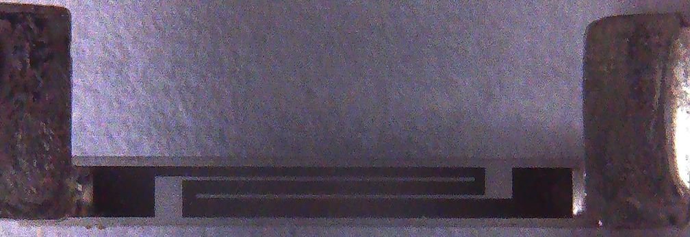

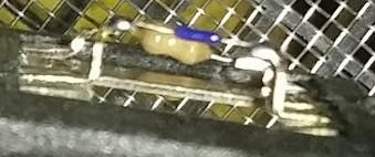

cxem 120 Опубликовано 4 апреля, 2021 платиновый датчик - самая дорогая вещь в ДМРВ Поделиться сообщением Ссылка на сообщение Поделиться на другие сайты
Кирилл 871 Опубликовано 4 апреля, 2021 На малой фото ведь подделка голимая. Поделиться сообщением Ссылка на сообщение Поделиться на другие сайты
cxem 120 Опубликовано 4 апреля, 2021 (изменено) Да. Вот Калуга, похож на нормального. Только ДМРВ-П (Старый Оскол) не надо брать Изменено 4 апреля, 2021 пользователем cxem Поделиться сообщением Ссылка на сообщение Поделиться на другие сайты
Кирилл 871 Опубликовано 5 апреля, 2021 Вобщем вчера вечером купил ДМРВ который на фото показывал, калужский, внутри пластинки, паспорт изделия с номером, признаков подделки не выявил. Поставил сразу, дрожащей рукой завёл мотор, заработал штатно. Теперь вопрос, на датчик приходят 12 вольт, они со стабилизацией от мозгов или напрямую из бортсети? А то у меня напруга 14,6В может это вредно для датчика, понижать надо. Поделиться сообщением Ссылка на сообщение Поделиться на другие сайты
