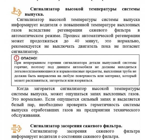

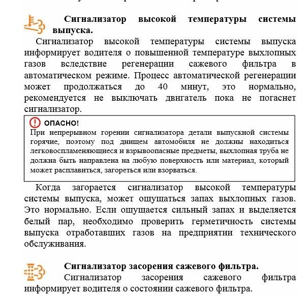

Борис Р 0 Опубликовано 1 ноября, 2020 Да оканчивается успешно. Все происходит на ходу, загорается индикатор прожига, повышается расход топлива, через 30 - 40 мин гаснет индикатор. Индикатор повышенной температуры не горит. Поделиться сообщением Ссылка на сообщение Поделиться на другие сайты
L2140 1 907 Опубликовано 1 ноября, 2020 2 минуты назад, Борис Р сказал: загорается индикатор прожига, такого ведь нет индикатора есть забитого зажевого и повышенной температуры Поделиться сообщением Ссылка на сообщение Поделиться на другие сайты
Борис Р 0 Опубликовано 1 ноября, 2020 Первый не горит, горит второй. При этом если на х.х. то обороты 1200 - 1300 и из трубы характерный запах при прожиге Поделиться сообщением Ссылка на сообщение Поделиться на другие сайты
L2140 1 907 Опубликовано 1 ноября, 2020 8 минут назад, Борис Р сказал: Первый не горит, горит второй. а при стационарной регенерации в сервисе не наблюдали горит ли значёк повышенной температуры? Поделиться сообщением Ссылка на сообщение Поделиться на другие сайты
Борис Р 0 Опубликовано 1 ноября, 2020 Сходил проверил. Немого перепутал. Загорается первый, повышенная температура Причем, при регенерации в сервисе ни дыминки из трубы. По своей легковой машине знаю, что такое регенерация фильтра. Поделиться сообщением Ссылка на сообщение Поделиться на другие сайты
L2140 1 907 Опубликовано 1 ноября, 2020 4 часа назад, Борис Р сказал: Причем, при регенерации в сервисе ни дыминки из трубы. главное чтобы воняло отработавшими газами. Ну, в общем список причин частой регенерации довольно обширен. Начиная от качества топлива, масла заканчивая неисправностями авто вызванными в тч качеством топлива и масла. Поэтому дистанционно помочь не представляется возможным. Дотошный дилер вполне может найти причину. Cummins в этом помогает. Кстати, масло моторное не менялось с завода? Расход его есть? Если менялось,то марка масла и соответствие API какое? Поделиться сообщением Ссылка на сообщение Поделиться на другие сайты
