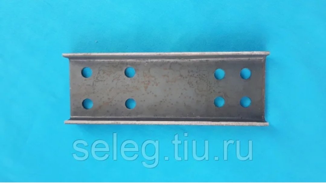

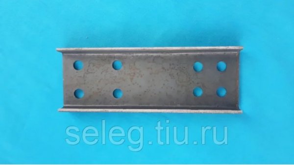

БРОДЯГА74 5 502 Опубликовано 7 ноября, 2020 3 минуты назад, Alex030569 сказал: А на тебя мне как бы ээээ..ну ты понял)))) Взаимно...)) Но все таки почитай. Кому ответил, что ответил! Пластина у тебя спереди стоит? Поделиться сообщением Ссылка на сообщение Поделиться на другие сайты
Alex030569 6 532 Опубликовано 7 ноября, 2020 10 минут назад, БРОДЯГА74 сказал: Взаимно...)) Но все таки почитай. Кому ответил, что ответил! Пластина у тебя спереди стоит? Надо вещи называть своими именами и тогда все будет понятно.Эта пластина называется-кронштейн крепления платформы. Поделиться сообщением Ссылка на сообщение Поделиться на другие сайты
