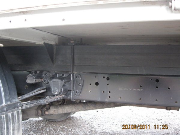

aldar 1 570 Опубликовано 7 ноября, 2020 Может повнимательнее посмотришь на раму в районе правого перднего кронштена задней рессоры.побрызгай туда вдшкой и потом щеткой по металлу потри ,авось и вин покажется...бывало такое у многих Поделиться сообщением Ссылка на сообщение Поделиться на другие сайты
L2140 1 835 Опубликовано 7 ноября, 2020 3 минуты назад, aldar сказал: Может повнимательнее посмотришь на раму в районе правого перднего кронштена задней рессоры я думаю там вставкой всё закрыли :( Поделиться сообщением Ссылка на сообщение Поделиться на другие сайты

L2140 1 835 Опубликовано 7 ноября, 2020 (изменено) 1 час назад, Андрей Люберцы сказал: Вин остался тот же x963302.. Строка 7.. Не установлено... Строка 8 кабина прицеп номер 3302. номера рамы нет. VIN продублирован на правом заводском лонжероне под накладкой доработчика. Её придется прорезать Изменено 7 ноября, 2020 пользователем L2140 Поделиться сообщением Ссылка на сообщение Поделиться на другие сайты

газель2005 2 765 Опубликовано 8 ноября, 2020 @Андрей Люберцы рулеткой намерив на любой другой машине место вина, можно вырезать окно самой маленькой болгаркой. 1 Поделиться сообщением Ссылка на сообщение Поделиться на другие сайты

L2140 1 835 Опубликовано 8 ноября, 2020 28 минут назад, Андрей Люберцы сказал: Если она ремонтная рама, тогда там нечего не будет? ГАЗ изготавливает рамы и кабины по заказу с прежними номерами. Т.е. замененная рама не дает гарантии утраты маркировки 56 минут назад, Андрей Люберцы сказал: Есть желания прям прорезать там акуратно отверстия, и посмотреть просто боюсь что там нечего нет) прорези или отверстие на прочность конструкции не повлияет. Поделиться сообщением Ссылка на сообщение Поделиться на другие сайты

Андрей Люберцы 1 Опубликовано 13 ноября, 2020 Всем привет, вообщем вскрыли и номера VIN там нету Поделиться сообщением Ссылка на сообщение Поделиться на другие сайты
L2140 1 835 Опубликовано 13 ноября, 2020 21 минуту назад, Андрей Люберцы сказал: Всем привет, вообщем вскрыли и номера VIN там нету А там ли пропилили? Надо на машине этого же года и желательно месяца расстояния для пропила измерять Поделиться сообщением Ссылка на сообщение Поделиться на другие сайты
Андрей Люберцы 1 Опубликовано 13 ноября, 2020 Там больше не где не может быть... Поделиться сообщением Ссылка на сообщение Поделиться на другие сайты
газель2005 2 765 Опубликовано 13 ноября, 2020 (изменено) На правой стороне за задним колесом нету? Можно еще попробовать сделать полицейскую маркировку,но это должен все сделать собственник. Изменено 13 ноября, 2020 пользователем газель2005 Поделиться сообщением Ссылка на сообщение Поделиться на другие сайты
L2140 1 835 Опубликовано 13 ноября, 2020 (изменено) 4 часа назад, Андрей Люберцы сказал: Там больше не где не может быть... 2006г Я думаю надо искать Руководство по эксплуатации соответствующее дате выпуска авто. В нем указаны места нанесения вин. Или обращаться в писменном виде на Газ с приложением птс . Изменено 13 ноября, 2020 пользователем L2140 Поделиться сообщением Ссылка на сообщение Поделиться на другие сайты
