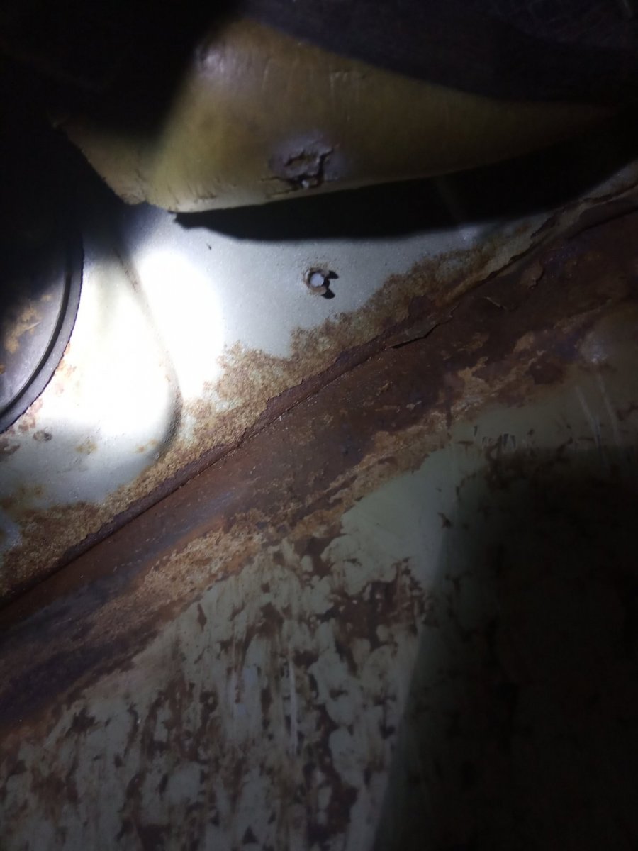

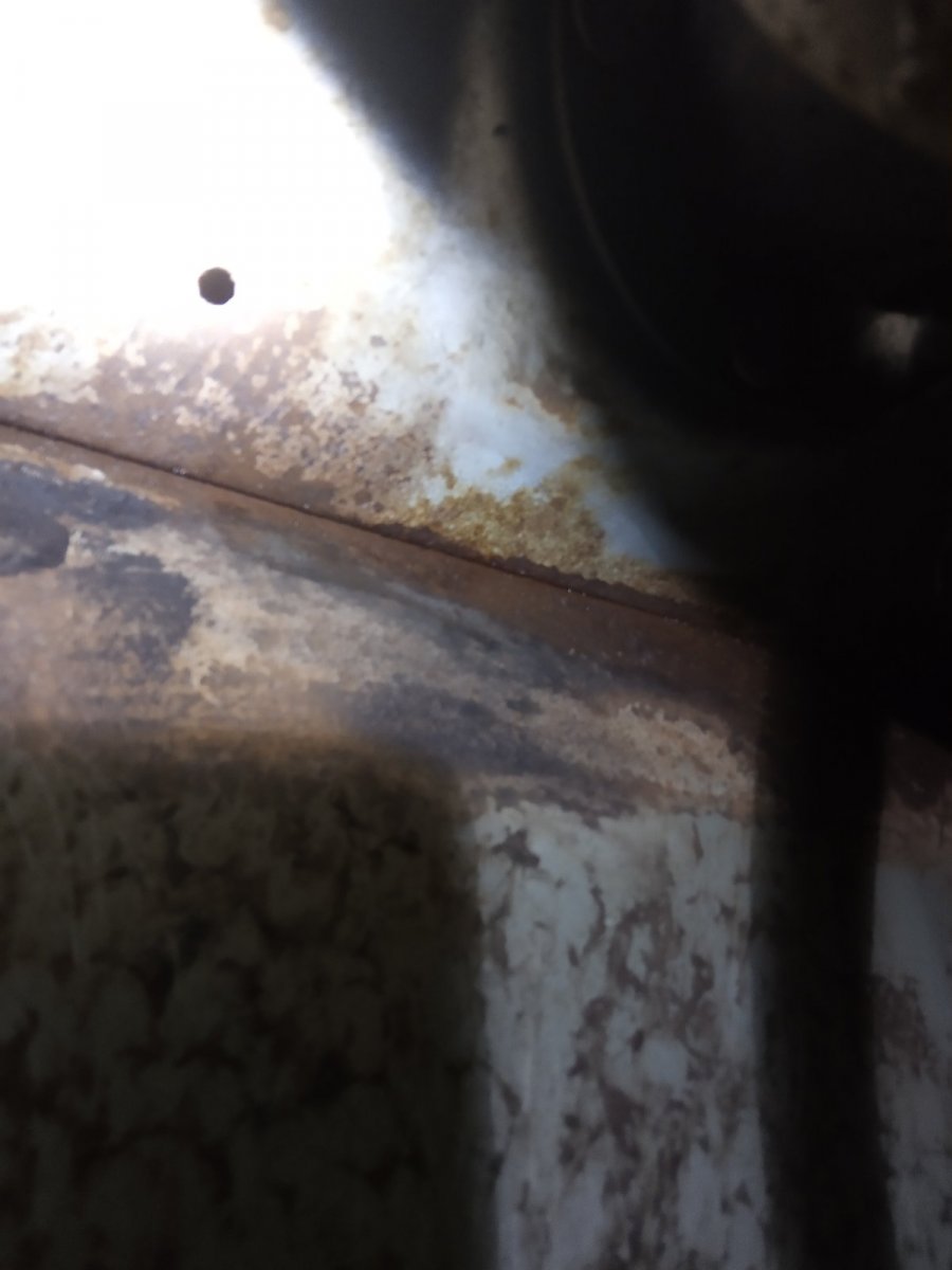

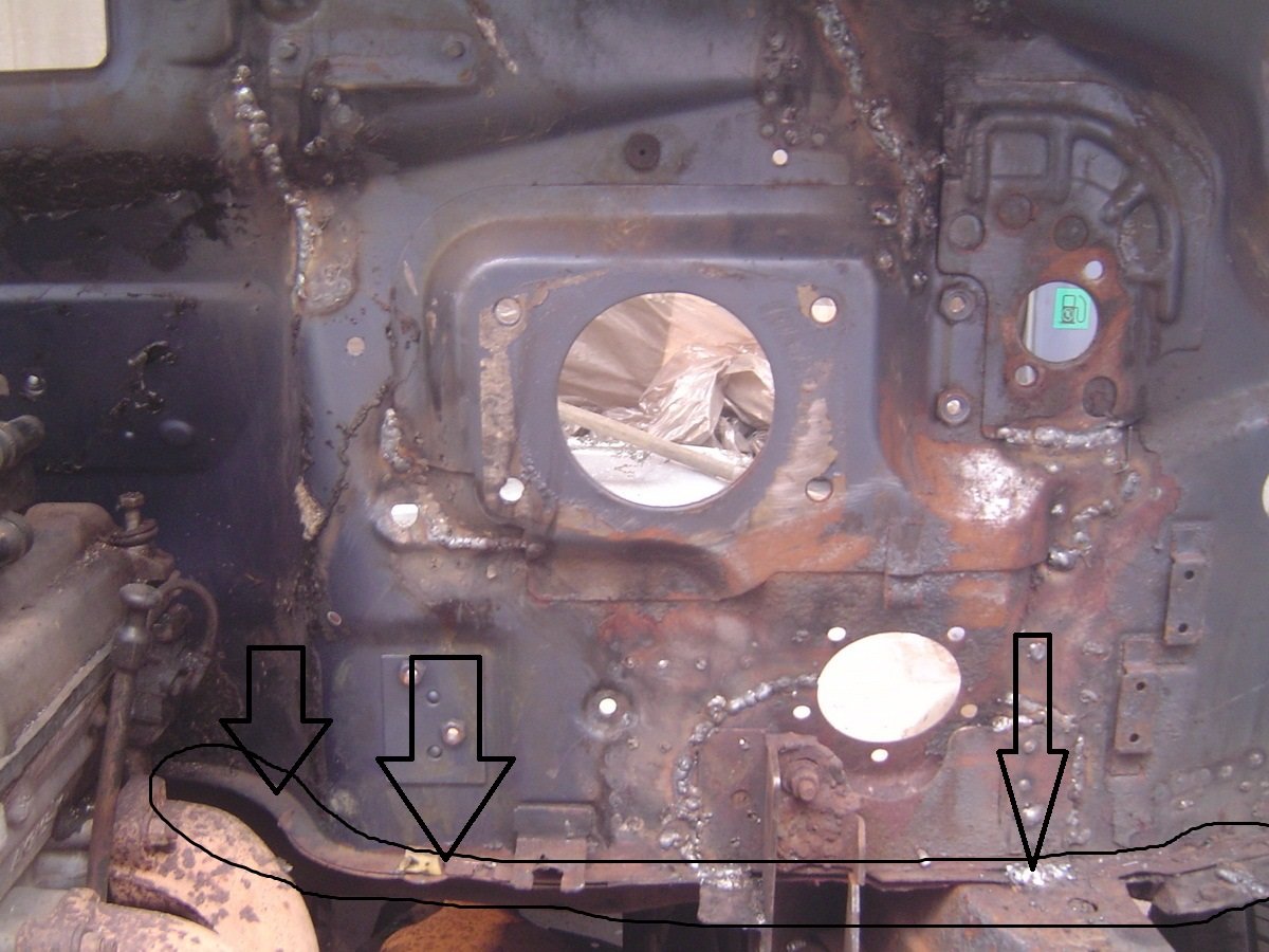

LTSimf 4 Опубликовано 7 ноября, 2020 доброго времени, уже как 2й месяц не могу избавиться от скрежета в районе пола-щита двс, разобрал пол трещин не увидел, но заметил, что вода проходит между полом и щитом двс. Закрутил подушки кабины не помогло. Снял под ногами заводскую шумку где крестил каналы ничего не обнаружил тоже. В чем еще может быть причина скрежета? можно ли заварить стык пол-щит двс и замазать герметиком ? Поделиться сообщением Ссылка на сообщение Поделиться на другие сайты
Crady 8 677 Опубликовано 7 ноября, 2020 1 час назад, LTSimf сказал: можно ли заварить стык пол-щит двс и замазать герметиком ? нужно.там и должна быть точечная сварка и герметик. Поделиться сообщением Ссылка на сообщение Поделиться на другие сайты
LTSimf 4 Опубликовано 7 ноября, 2020 3 минуты назад, Crady сказал: нужно.там и должна быть точечная сварка и герметик. варить внутри салона или с подкапотки ? Поделиться сообщением Ссылка на сообщение Поделиться на другие сайты
Crady 8 677 Опубликовано 7 ноября, 2020 16 минут назад, LTSimf сказал: варить внутри салона или с подкапотки ? как удобней.там выгнуто под капот,мотор мешает.точечная сварка на отгибах.так что и изнутри можно проварить с тем же успехом. Поделиться сообщением Ссылка на сообщение Поделиться на другие сайты

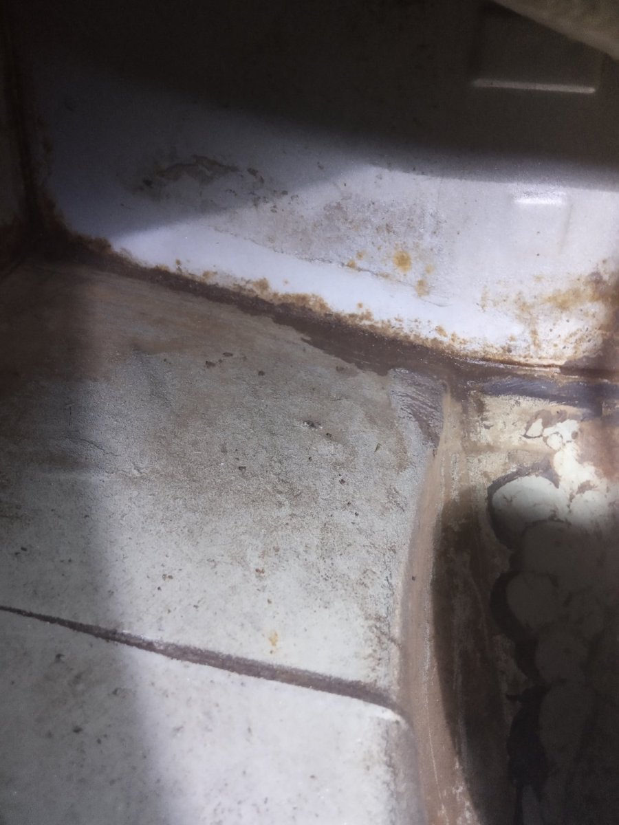

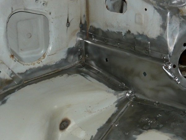

LTSimf 4 Опубликовано 7 ноября, 2020 (изменено) 2 часа назад, Crady сказал: .точечная сварка на отгибах. вот эти отгибы внутри подкапотки ? прочитал один человек так усиливал кабину , может так обьяснить сварщику Изменено 7 ноября, 2020 пользователем LTSimf Поделиться сообщением Ссылка на сообщение Поделиться на другие сайты
Crady 8 677 Опубликовано 8 ноября, 2020 20 часов назад, LTSimf сказал: вот эти отгибы внутри подкапотки ? эти,эти..там порой отвёртка мм так 6 в диаметре пролетает. Поделиться сообщением Ссылка на сообщение Поделиться на другие сайты

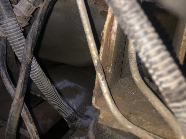

LTSimf 4 Опубликовано 9 ноября, 2020 В 08.11.2020 в 19:44, Crady сказал: эти,эти..там порой отвёртка мм так 6 в диаметре пролетает. заварили 7 точек на стыке внутри салона для теста, поездил целый день толку 0 Заметил, что кронштейн кабины разошёлся немного , а со стороны пассажира такого нет, может в этом причина Поделиться сообщением Ссылка на сообщение Поделиться на другие сайты

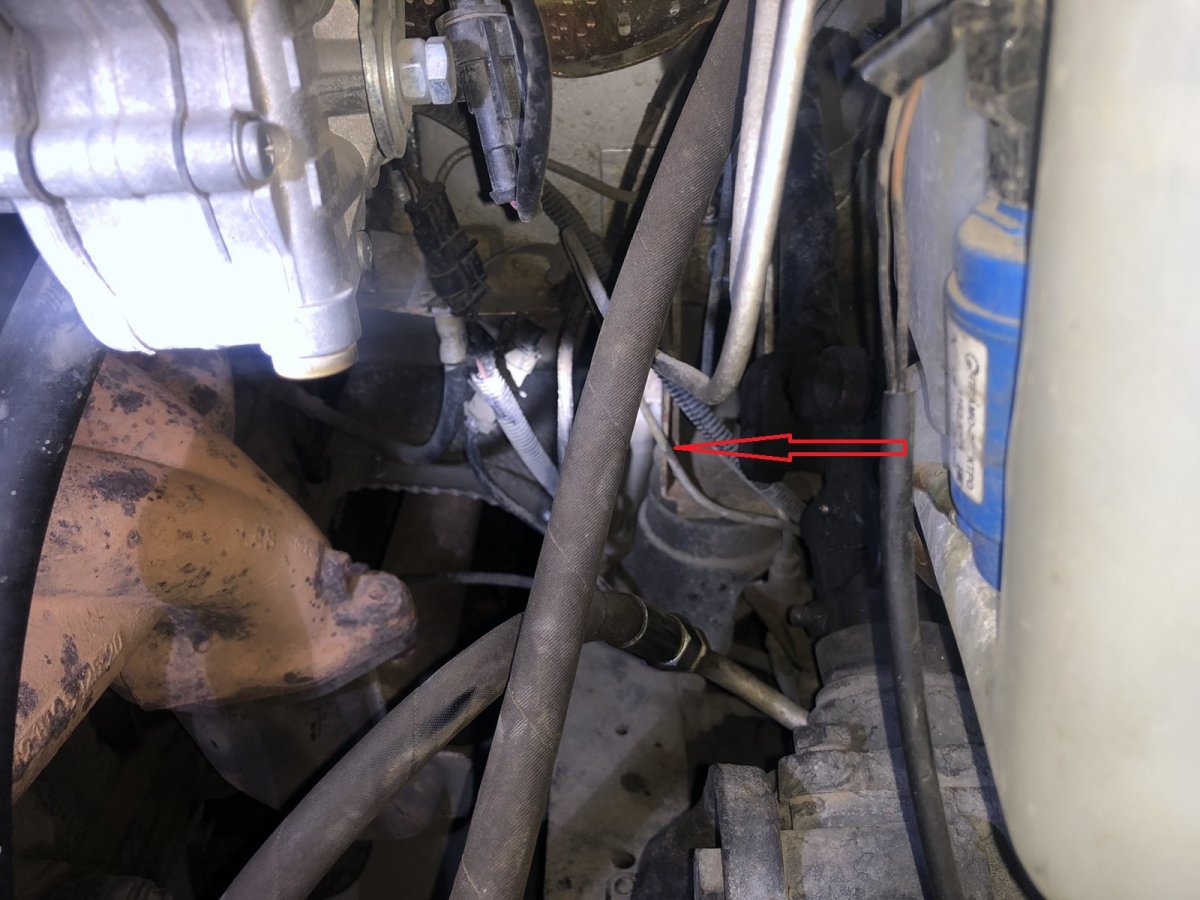

lostmedia 372 Опубликовано 10 ноября, 2020 (изменено) В 07.11.2020 в 20:04, LTSimf сказал: В чем еще может быть причина скрежета? В районе ЭБУ на моторном щите трещины смотрел? Изменено 10 ноября, 2020 пользователем lostmedia Поделиться сообщением Ссылка на сообщение Поделиться на другие сайты
Crady 8 677 Опубликовано 10 ноября, 2020 21 час назад, LTSimf сказал: Заметил, что кронштейн кабины разошёлся немного он ещё и отломиться может,а ещё и кронштейны подушки кабины,и раму там смотреть. Поделиться сообщением Ссылка на сообщение Поделиться на другие сайты
LTSimf 4 Опубликовано 11 ноября, 2020 раму смотрел целая , где подушки тоже, кронштейны целые, где ЭБУ тоже ( только причем там, если скрежет под полом где водила) Поделиться сообщением Ссылка на сообщение Поделиться на другие сайты

вилли 1 058 Опубликовано 12 ноября, 2020 9 часов назад, LTSimf сказал: хоть и не видно трещин Там надо внимательно посмотреть раму,обзор очень затруднен,а может трещина быть и под кронштейном Поделиться сообщением Ссылка на сообщение Поделиться на другие сайты
LTSimf 4 Опубликовано 12 ноября, 2020 15 часов назад, lostmedia сказал: А зачем новую создавал? она вымерла и никто не отвечает 15 часов назад, вилли сказал: Там надо внимательно посмотреть раму,обзор очень затруднен,а может трещина быть и под кронштейном смотрел Поделиться сообщением Ссылка на сообщение Поделиться на другие сайты

LTSimf 4 Опубликовано 15 ноября, 2020 сегодня еще провозились, проварили кронштейн где указывал зазор на фото, но не помогло. И каким то образом были не затянуты гайки на кронштейне кабины 2шт. хотя когда менял шайбы закручивал. Пробег 10км скрежета нет Поделиться сообщением Ссылка на сообщение Поделиться на другие сайты
