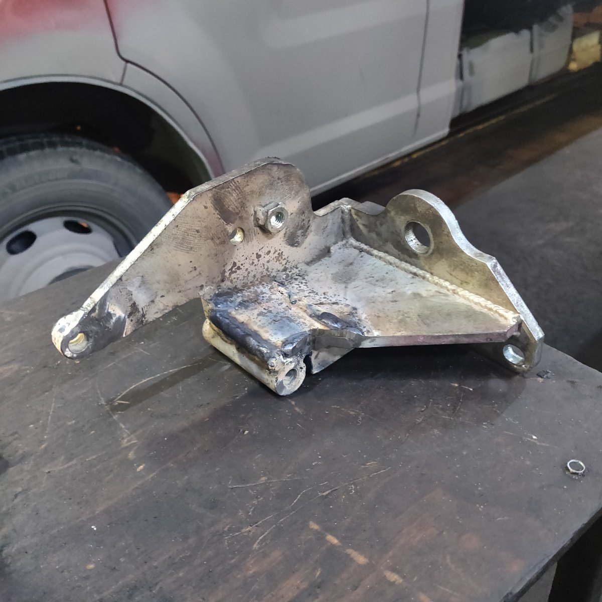

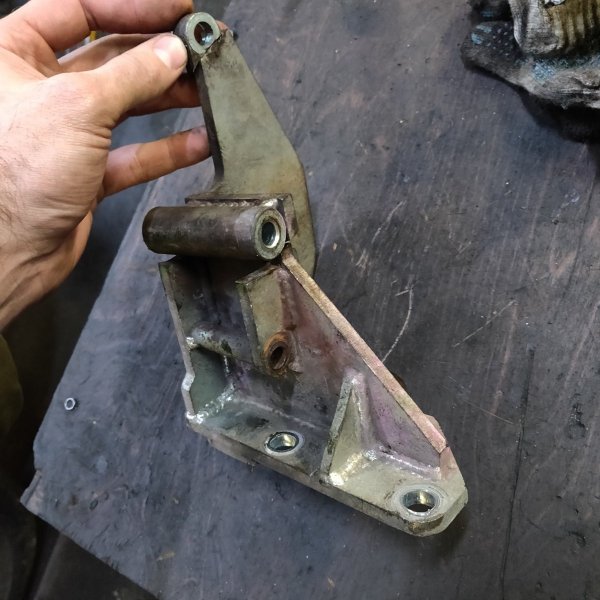

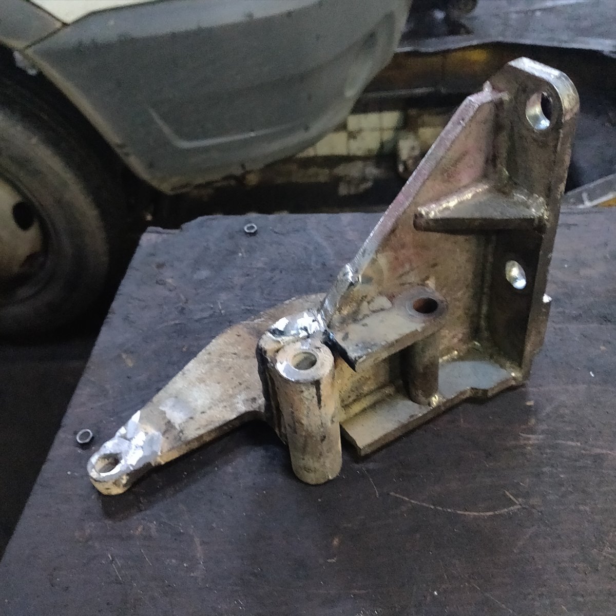

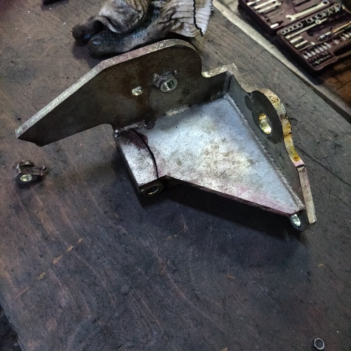

Алексей Б 0 Опубликовано 19 ноября, 2020 Газель Next с рефом. Вроде как с завода. Но кронштейн выглядит как самопал. Вопрос: у кого такой же и кто знает, где купить такой новый? На кронштейн крепится компрессора кондея и генератор. Ещё пара фоток. Поделиться сообщением Ссылка на сообщение Поделиться на другие сайты
L2140 1 779 Опубликовано 26 ноября, 2020 В 19.11.2020 в 11:42, Алексей Б сказал: Вроде как с завода на заводе "рефы" не ставят В 19.11.2020 в 11:42, Алексей Б сказал: где купить такой новый? купить нужно комплект производства УМЗ. И установить его как надо А275.3701055 или А275.3701055-10 .В зависимости от компрессора Поделиться сообщением Ссылка на сообщение Поделиться на другие сайты
Ivan Rogozin 415 Опубликовано 27 ноября, 2020 В 19.11.2020 в 09:42, Алексей Б сказал: Газель Next с рефом. Вроде как с завода. Но кронштейн выглядит как самопал. Вопрос: у кого такой же и кто знает, где купить такой новый? На кронштейн крепится компрессора кондея и генератор. Ещё пара фоток. Ты не первый, есть такая проблема, слетают кронштейны...холодильщики кроны не делают они их заказывают у сторонних фирм на определенный мотор, говорят сейчас есть усиленные, когда будешь покупать найдя фирму в сети , расскажи свою проблему и спроси есть ли усиленные, а так к слову эта проблема на эвотеках есть, я у людей про эвотек с рефом интересовался, у кого все нормально у кого по четвертому крону меняют, диллеру после этих историй звонил, диллер у которо сразу с салона устанавливали рефы говорит проблема была в 19 году, а сейчас в 20 еще ни кто не жаловался, типа кроны улучшили, хотя конечно статисчтика диллера ни очем, так как ни все у них устанавливают холодосы.. Поделиться сообщением Ссылка на сообщение Поделиться на другие сайты
44 Алексей 44 46 Опубликовано 27 ноября, 2020 Я заказывал в нижнем вместе с рефом, позвони в фирму марки рефрижератора скажи какой у тебя двигатель и закажи и них. Поделиться сообщением Ссылка на сообщение Поделиться на другие сайты
L2140 1 779 Опубликовано 27 ноября, 2020 все вменяемые производители холодильников уже года два как перешли на кронштейны "УМЗ", чтобы не становится крайними в проблемах с ДВС. Поделиться сообщением Ссылка на сообщение Поделиться на другие сайты
