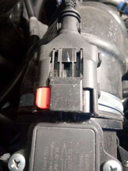

лось 70 Опубликовано 27 ноября, 2020 С ДМРВ Каминз снять разъем не получается красную пластмасску по разному пробовал даже вытаскивал ломать не охота,а как работает понять не могу Поделиться сообщением Ссылка на сообщение Поделиться на другие сайты
Vovchikk 1 001 Опубликовано 27 ноября, 2020 Красную немного вытягиваешь, а чёрный хвостик нажимаешь вниз, можно спереди тонкой отвёрткой помочь приподнят его, первое время может заедать. потом разработается. 2 1 Поделиться сообщением Ссылка на сообщение Поделиться на другие сайты
