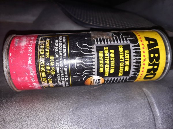

ИванСПб 1 255 Опубликовано 3 декабря, 2020 Несколько лет назад это стало для меня открытием и уже хорошо себя зарекомендовало. Возможно, ктото как и я раньше, до сих пор живёт в прошлом веке и чистит контакты надфилем или тратит драгоценный спирт :) а на самом деле для этого есть спец средство - на наших машинах с их хлипкой проводкой это "то что доктор прописал" 1 Поделиться сообщением Ссылка на сообщение Поделиться на другие сайты
Татарин 7 727 Опубликовано 3 декабря, 2020 Ваня,сколько деньгов,как работает? Поделиться сообщением Ссылка на сообщение Поделиться на другие сайты
ИванСПб 1 255 Опубликовано 3 декабря, 2020 47 минут назад, Татарин сказал: ,сколько деньгов,как работает скока стОит - не помню, значит не удивило :) работает как любой спрей как таже ВДешка - поливаешь от души, грязь стекает - разъём застёгиваешь фишка в том что оно видимо какимито защитными свойствами обладает (?) Поделиться сообщением Ссылка на сообщение Поделиться на другие сайты
Татарин 7 727 Опубликовано 3 декабря, 2020 2 минуты назад, ИванСПб сказал: работает как любой спрей как таже ВДешка - поливаешь от души, грязь стекает - разъём застёгиваешь фишка в том что оно видимо какимито защитными свойствами обладает (?) Я пользовал нанопротек очиститель контактов.Ну что сказать? Купорос он не смывает конечно,но размягчает его.Поскоблив щёткой стальной мелкой .Поливал им под клемму на массовой косе и обстукивал молоточком. Получилось. Выстучал от туда всю "зеленуху." А с виду, вполне себе прилично выглядели клеммы. 2 Поделиться сообщением Ссылка на сообщение Поделиться на другие сайты
Alex030569 7 023 Опубликовано 4 декабря, 2020 Состав не написан случайно? Почти уверен,что там процентов 95 керосин. Поделиться сообщением Ссылка на сообщение Поделиться на другие сайты
L2140 1 827 Опубликовано 4 декабря, 2020 2 часа назад, Alex030569 сказал: Состав не написан случайно? Почти уверен,что там процентов 95 керосин. НИКОГДА в очистителях контактов нет керосина. Одно из свойств очистителя - обезжиривание. Есть очистители, оставляющие защитную пленку на контактах после применения. Но и там керосина быть не должно. ftp://ftp.abro-ind.ru/Opisaniya/Teh_listi/Очистители и промывки/Справочные технические данные EC-533.pdf Цитата Состав: гептан, алифатические углеводороды, диоксид углерода 2 Поделиться сообщением Ссылка на сообщение Поделиться на другие сайты

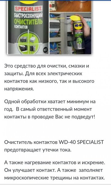

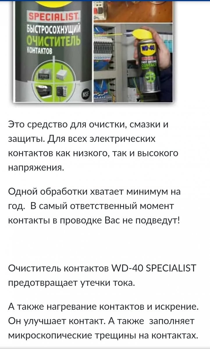

L2140 1 827 Опубликовано 4 декабря, 2020 56 минут назад, Alex030569 сказал: Что значит зачем?! всем известный "WD-40" и "WD-40 Specialist очиститель контактов" это одно и то же? Ведь в посте, на который я обратил внимание говорилось именно о "всем известном WD-40" https://wd40.ru/app/uploads/2018/10/Specialist-contact-cleaner.pdf PETROLEUM DISTILLATES C9-11 ALKANE/CYCLOALKANE ISOPROPYL ALCOHO 1 час назад, Alex030569 сказал: ты работаешь в автосервисе и не знаешь,что ВД40 прекрасно очищает электро контакты и ещё к тому предотвращает образование окиси на них? я работаю в сервисе и знаю что "электрики" любят употреблять WD-40 для этих целей. А еще я знаю,что что обслюнявленный палец хорошо очищает соразмерные контакты, вода устраняет скрипы в узлах трения пока не высохнет. Но, тк я читаю книжки производителей авто и их компонентов, то также знаю что для очистки и защиты контактов используются узкоспециализированные составы и керосинами там "не пахнет". Вот составы некоторых приличных продуктов. Химию я, к сожалению, не изучал, но керосины не вижу в них. Локтайт https://loctite.masterkley.ru/common/files/sf7039_pasbez.pdf углеводород алифатический C4-11<0,1%бензола Ликви-моли https://масла.сайт/wp-content/uploads/2020/01/Паспорт-безопасности-Liqui-Moly-Kontaktreiniger.pdf пропан-2-ол L-(+)-молочная кислота 2 Поделиться сообщением Ссылка на сообщение Поделиться на другие сайты

L2140 1 827 Опубликовано 4 декабря, 2020 59 минут назад, Alex030569 сказал: Я лишь сказал то,что хотел сказать 9 часов назад, Alex030569 сказал: Почти уверен,что там процентов 95 керосин. даже компания WD-40 в свои очистители контактов не льёт керосин. Поэтому, чем можно прекрасно чистить, и чем нужно прекрасно чистить это разные вещи. Поделиться сообщением Ссылка на сообщение Поделиться на другие сайты
ИванСПб 1 255 Опубликовано 4 декабря, 2020 6 часов назад, Alex030569 сказал: Что значит зачем?! ВД40 прекрасно очищает электро контакты и ещё к тому предотвращает образование окиси Эээ.. ващет НЕТ :) говорю как электрик. очищает так же как керосин - засирая нефтепродуктом. Лучше чем пальцем потереть но хуже чем специализированное средство. И ДА - ВД это бренд а не средство. Смазка вд40 отнюдь и вовсе не тождественна составом очистителю контактов под известным брендом. Таки маркетолог победил инженера воистину. 1 Поделиться сообщением Ссылка на сообщение Поделиться на другие сайты
