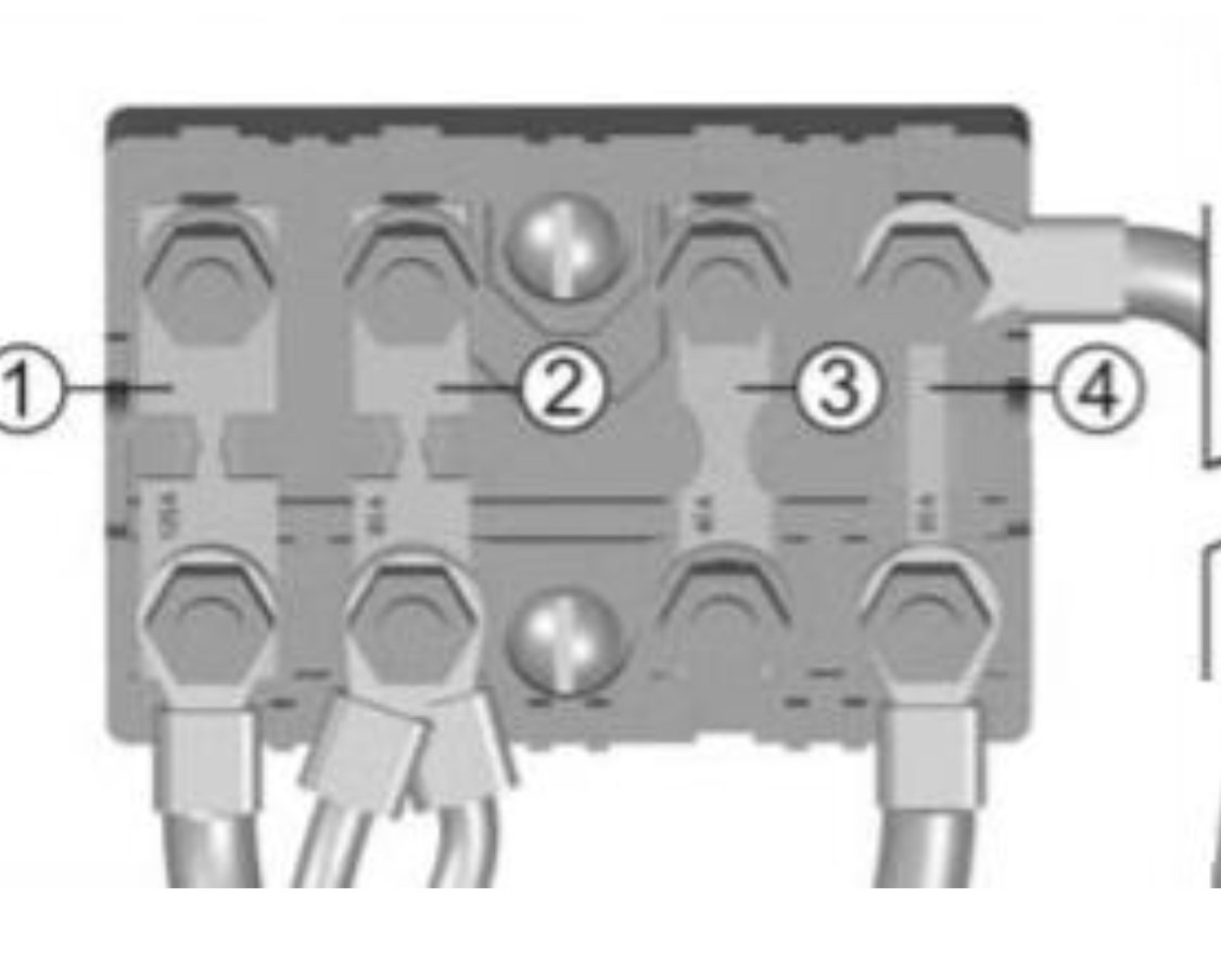

n.sergei1975 0 Опубликовано 16 января, 2021 Доброго всем дня. Я здесь новичок. У меня вопрос: не судите строго. Третий день в нынешние морозы -20 пытаюсь завести ГАЗель Некст с двигателем камминс. Вообщем поставил сегодня заряженный аккумулятор включаю зажигание и через 3-4 секунды вырубается всё. А именно предохранитель над аккумулятором СИСТЕМЫ УПРАВЛЕНИЯ ДВИГАТЕЛЕМ. Меняю на новый, тоже самое. Подскажите люди добрые, в чём причина? ( Вчера крутил стартер пытался завестись и всё было хорошо. Но не завёл.) А на утро вот такое случилось. Где искать??? Поделиться сообщением Ссылка на сообщение Поделиться на другие сайты

n.sergei1975 0 Опубликовано 18 января, 2021 Перегорает 4-й. Снял клейму со спирали не перегорает, только касаюсь клеймом к спирали сразу перегорает система управления двигателя. Мне кажется либо спираль либо реле которая за спираль отвечает. Сегодня попробую сменить спираль. Может кто нибудь подскажет, как проверить на работоспособность реле управления спиралью или саму спираль. Поделиться сообщением Ссылка на сообщение Поделиться на другие сайты

Alex030569 6 768 Опубликовано 18 января, 2021 (изменено) 6 часов назад, n.sergei1975 сказал: Перегорает 4-й. Снял клейму со спирали не перегорает, только касаюсь клеймом к спирали сразу перегорает система управления двигателя. Мне кажется либо спираль либо реле которая за спираль отвечает. Сегодня попробую сменить спираль. Может кто нибудь подскажет, как проверить на работоспособность реле управления спиралью или саму спираль. Прозвони спираль,скорее всего она замкнула на массу.Это частая причина.Люди на капиталку попадают из за нее,когда засасывает перегоревшую пластину в движок. У меня то же засасывало,отделался лёгким испугом. Изменено 18 января, 2021 пользователем Alex030569 Поделиться сообщением Ссылка на сообщение Поделиться на другие сайты
