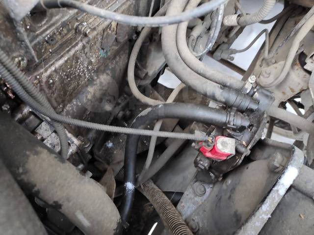

БРОДЯГА74 5 637 Опубликовано 17 февраля, 2021 (изменено) Кто скажет что это за Еботеч, на авто 2019 года? Что от него можно ожидать, судя по состоянию , ничего хорошего...и все же? Изменено 17 февраля, 2021 пользователем БРОДЯГА74 Поделиться сообщением Ссылка на сообщение Поделиться на другие сайты
L2140 1 759 Опубликовано 17 февраля, 2021 13 часов назад, cayuga сказал: Как мне объяснил мой родственник, выросший из автослесаря в управляющего крупной СТОшкой в Тюмени, катализаторы к 100 тыщам пробега желательно удалять у всех, т.к. из-за хероватого качества бензина они начинают потихоньку осыпаться и получающуюся керамическую пыль всасывает через выпускные клапана в цилиндры при запусках, где она нифига не полирует стенки ) При переходе на газ катализатор надо удалять сразу, потому что газ даёт бОльшую температуру выхлопа, что тоже здоровья катализатору не прибавляет. В объяве же смущает другое : адрес какой то странный, там вокруг этого озера нет посёлков, болота сплошные ) Ну и Дмитрий, подавший объявление в инфе указал Казань и номер закрыл, но это хз, что там за система на авито, конечно. Ваш родственник безграмотный человек и опасный, раз при отсутствии знаний занимает должность. 58 минут назад, БРОДЯГА74 сказал: Кто скажет что это за Еботеч, на авто 2019 года? Что от него можно ожидать, судя по состоянию , ничего хорошего...и все же? Это а2755 . Есть утечка ож в передней части двигателя. Более по фото ничего сказать нельзя. Из внешнего осмотра желательно видеть крепление выпускного коллектора и расширительный бачок. Остальное только после запуска и диагностики суд и замера компрессии 1 Поделиться сообщением Ссылка на сообщение Поделиться на другие сайты
БРОДЯГА74 5 637 Опубликовано 17 февраля, 2021 (изменено) 3 минуты назад, L2140 сказал: Это а2755 . Т.е. Евро 5? А блоки чугунные когда пошли? Или это не он? Извиняюсь ежели чего за странные вопросы, но это чудо для меня странный пушной зверек))) Изменено 17 февраля, 2021 пользователем БРОДЯГА74 Поделиться сообщением Ссылка на сообщение Поделиться на другие сайты

L2140 1 759 Опубликовано 17 февраля, 2021 8 минут назад, БРОДЯГА74 сказал: Т.е. Евро 5? А блоки чугунные когда пошли? Или это не он? Извиняюсь ежели чего за странные вопросы, но это чудо для меня странный пушной зверек))) Газовые двигатели все евро5 . Блоки чугунные пошли и идут параллельно с алюминиевыми на 2,7л. Это алюминиевый блок. Из существенного плохого в этом экземпляре может быть износ сёдел гбц, попадание масла в ож из за дефекта литья блока, износ цпг. Поделиться сообщением Ссылка на сообщение Поделиться на другие сайты
