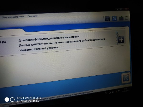

Алекс87 0 Опубликовано 8 февраля, 2021 Подскажите пожалуйста, у кого была такая ошибка и как ее вылечить? У кого-то было такое?поменял топлевный фильтр, не помогло. На прогреве троит и расход под 30л , после прогрева 60° где-то,лучше становится но не до конца, все равно троит на 1000 оборотах...но по трассе расход в норму приходит. Поделиться сообщением Ссылка на сообщение Поделиться на другие сайты
L2140 1 759 Опубликовано 8 февраля, 2021 Ошибки этой ни у кого не было и у Вас нет. Нужно диагностировать штатными средствами, а не говном. Зачем менять фильтр, если проблемы на участке высокого давления от тнвд до форсунок? Обратитесь к специалистам за диагностикой. Если нет, то проверяйте слив из форсунок, рампу, тнвд у специалистов 1 Поделиться сообщением Ссылка на сообщение Поделиться на другие сайты
Таракан 364 Опубликовано 8 февраля, 2021 Хотя и автокомом можно камень нормально посмотреть, если знать как. Поделиться сообщением Ссылка на сообщение Поделиться на другие сайты
