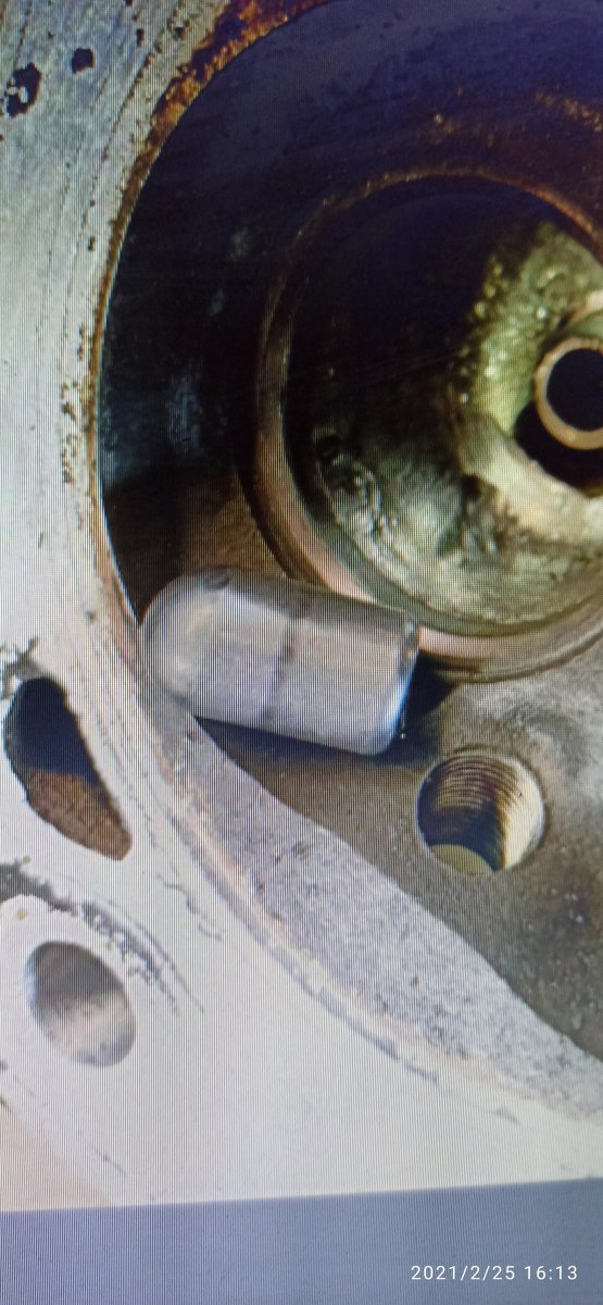

Алек) 0 Опубликовано 25 февраля, 2021 Кто знает что это и как могло попасть под клапан впускной!?? Появился стук один целиндр не работал газель новая не вскрывалась не разу спустя 4000 км пробега появился стук в движке при разборе на сто по гарантии выявили такую штуку ни кто не знает что это но говорят что водитель намеренно испортил движек Поделиться сообщением Ссылка на сообщение Поделиться на другие сайты
БРОДЯГА74 5 839 Опубликовано 25 февраля, 2021 Кто-то стрельну в коллектор впускной, пуля 9мм...))))) Поделиться сообщением Ссылка на сообщение Поделиться на другие сайты
Алексей Ф. 10 165 Опубликовано 25 февраля, 2021 Похоже на наконечник штанги.. 1 Поделиться сообщением Ссылка на сообщение Поделиться на другие сайты
Некст 1971 225 Опубликовано 25 февраля, 2021 5 минут назад, Алексей Ф. сказал: Похоже на наконечник штанги.. Да, похож, диверсанты кругом. Поделиться сообщением Ссылка на сообщение Поделиться на другие сайты
эдич 3 212 Опубликовано 25 февраля, 2021 33 минуты назад, Алек) сказал: при разборе на сто по гарантии выявили такую штуку ни кто не знает что это но говорят что водитель намеренно испортил движек На СТО, да по гарантии... Эти скажут что угодно, ни одному слову нельзя верить. Какая разница что это, ты ее туда насильно не заталкивал, пусть у них болит голова. 1 Поделиться сообщением Ссылка на сообщение Поделиться на другие сайты
lostmedia 359 Опубликовано 25 февраля, 2021 30 минут назад, Алексей Ф. сказал: Похоже на наконечник штанги Больше похоже на направляющий штифт. Поделиться сообщением Ссылка на сообщение Поделиться на другие сайты
газель2005 2 748 Опубликовано 25 февраля, 2021 Посмотреть бы на поршень.На гбц не видно следов ударов. Поделиться сообщением Ссылка на сообщение Поделиться на другие сайты
L2140 1 827 Опубликовано 25 февраля, 2021 (изменено) 1 час назад, Алек) сказал: Кто знает что это и как могло попасть под клапан впускной!? в двигателе А2755 нет таких деталей. Она металлическая? Очень похожа на установочный штифт ГБЦ Эвотек (в тч и по натертой линии), но раньше он был цилиндрический а, а не со сферическим концом. Но возможно изменили деталь для облегчения вставки в блок. 1 час назад, Алек) сказал: что это но говорят что водитель намеренно испортил движек если на ДВС не устанавливалось ничего дополнительного. Например он был А275 и вы в гаражах или у дилера поставили гбо. Или был поставлен компрессор кондея,рефа, то последний кто лазил в мотор -это ребята из города Ульяновск. А систему впуска собирали в Нижнем новгороде. Поэтому у сервисного предприятия нет причин обвинять Вас. Они должны направить запрос о возможности гар. ремонта на два вышеуказанных завода! 23 минуты назад, газель2005 сказал: Посмотреть бы на поршень.На гбц не видно следов ударов. деталь была в газовом канале ГБЦ. камеру сгорания она не посещала. и хотелось бы знать присутствовали представители владельца на разборке от и до. Потому, что по фото видно седло, достаточно продолжительное время работавшее с незакрытым или не герметичным клапаном и не цилиндричность отверстия в направлющей втулке. И не видно соответствующих инородному повреждений на деталях ГБЦ. Изменено 25 февраля, 2021 пользователем L2140 1 Поделиться сообщением Ссылка на сообщение Поделиться на другие сайты
газель2005 2 748 Опубликовано 25 февраля, 2021 2 часа назад, L2140 сказал: А как же штифты в гбц сбоку между коллекторами? На заводе может уронили и не стали вытаскивать.Эт ж конвейер надо останавливать. Поделиться сообщением Ссылка на сообщение Поделиться на другие сайты
L2140 1 827 Опубликовано 25 февраля, 2021 10 минут назад, газель2005 сказал: А как же штифты в гбц сбоку между коллекторами? нет такого Поделиться сообщением Ссылка на сообщение Поделиться на другие сайты
