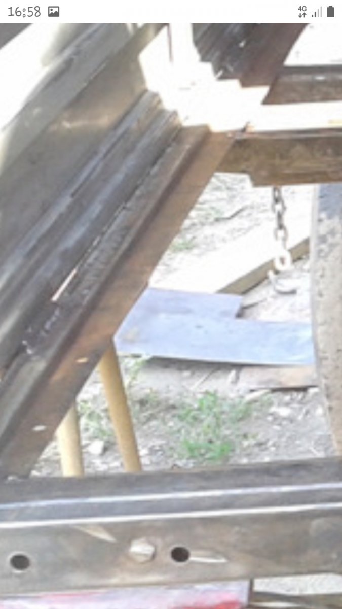

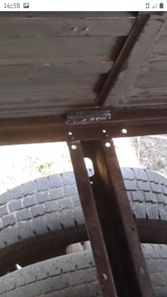

Алексей Ф. 10 165 Опубликовано 26 февраля, 2021 (изменено) 49 минут назад, GoldeN сказал: Дыру 5 минут заболгарить ))) у меня плазмарез есть еще быстрее, ну удобно что не чего торчать не будет. Попробую вторую по твоему рецепту сделать )) Сегодня одну приятель по простому приделал, ещё легкосъёмную доску для жесткости приделали. Надо было побольше сдвинуть ловушку в сторону досок - фанерки еле лезут в два слоя между бортом и ловушкой стойки. Обрезали немного стойку , так как внизу был приварен капитально уголок - устанешь спиливать его со стойки. Изменено 26 февраля, 2021 пользователем Алексей Ф. 1 Поделиться сообщением Ссылка на сообщение Поделиться на другие сайты
Татарин 7 727 Опубликовано 26 февраля, 2021 Годно.Ещё сверху стойки петельку приварить, и стяжками крест на крест расчаливать, что-б боковой раскачки не было. Поделиться сообщением Ссылка на сообщение Поделиться на другие сайты
