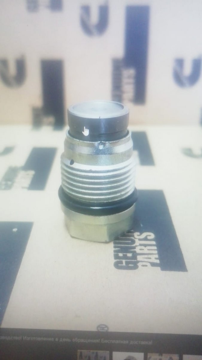

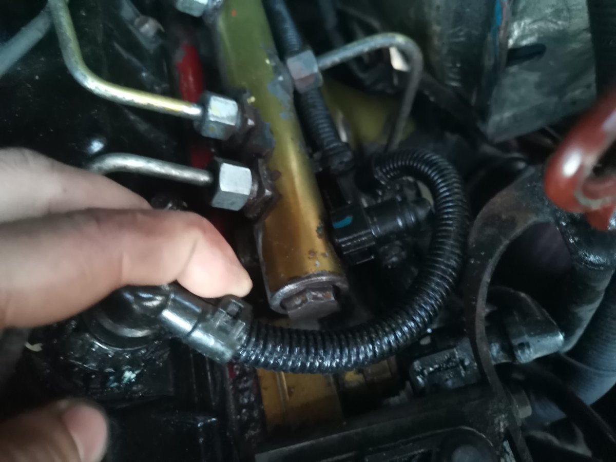

Vlaad.S 0 Опубликовано 11 марта, 2021 (изменено) 50 минут назад, L2140 сказал: При снятии клеммы клапан находится в открытом состоянии . При этом будет код неисправности по цепи. Двигатель будет работать. давление в раме задает блок управления от 350 до 1800 бар. В зависимости от режима. при долгой езде без регулировки давления тнвд может износиться аварийный клапан на рампе. То что он льёт при увеличении оборотов говорит о превышении давления тнвд. Это не нормально и причина этому отказ дозирующего клапана На раме клапан: Он на ХХ начинает пульсировать тоесть (плювать) в обратку (обратка вся до бака от этих пульсаций ходуном) По диагности давления в рэйле скачит в этом от 350 до 1800. Но когда добавишь немного газу давление в рэйле (если не ошибаюсь сейчас) выравниваниется на 600. Обратка перестаёт пульсировать. Но с клапана(рамы) начинает лить. (дозируюший клапан) Отключаю снимаю клему, не чего не меняется работает также отдаёт импульс на обратка. И все тоже самое происходит что он включён без изменений. И когда он был отключён, он был открыт. Тоесть я как понял из-за этого приехал клапан на раме? И из-за клапана на раме, эти перебои на холостых? Дозируюший же открыт если клему скинуть. Он долгое время работал так, от куда этот импульс появился на ХХ. Я Малость не до понимания. Изменено 11 марта, 2021 пользователем Vlaad.S Поделиться сообщением Ссылка на сообщение Поделиться на другие сайты

L2140 1 737 Опубликовано 12 марта, 2021 10 часов назад, Vlaad.S сказал: На раме клапан: Он на ХХ начинает пульсировать тоесть (плювать) в обратку (обратка вся до бака от этих пульсаций ходуном) По диагности давления в рэйле скачит в этом от 350 до 1800. Но когда добавишь немного газу давление в рэйле (если не ошибаюсь сейчас) выравниваниется на 600. Обратка перестаёт пульсировать. Но с клапана(рамы) начинает лить. (дозируюший клапан) Отключаю снимаю клему, не чего не меняется работает также отдаёт импульс на обратка. И все тоже самое происходит что он включён без изменений. И когда он был отключён, он был открыт. Тоесть я как понял из-за этого приехал клапан на раме? И из-за клапана на раме, эти перебои на холостых? Дозируюший же открыт если клему скинуть. Он долгое время работал так, от куда этот импульс появился на ХХ. Я Малость не до понимания. Меняйте клапан на тнвд. Пробуйте ездить. Там будет видно нужно ли будет менять рампу в сборе из-за отказа предохранительного клапана. Поделиться сообщением Ссылка на сообщение Поделиться на другие сайты
Vlaad.S 0 Опубликовано 12 марта, 2021 10 часов назад, B.V.A сказал: Меняй клапан.. Дозируюший клапан, на насос? 27 минут назад, L2140 сказал: Меняйте клапан на тнвд. Пробуйте ездить. Там будет видно нужно ли будет менять рампу в сборе из-за отказа предохранительного клапана. А почему в сборе рампу. Отдельно клапан не заменим? Поделиться сообщением Ссылка на сообщение Поделиться на другие сайты
L2140 1 737 Опубликовано 12 марта, 2021 25 минут назад, Vlaad.S сказал: А почему в сборе рампу. по инструкции 25 минут назад, Vlaad.S сказал: Отдельно клапан не заменим? седло клапана-это корпус рампы. Если есть понимание и возможность заменить один предохранительный клапан с обеспечением герметичности уплотнения, то можно купить отдельно клапан. Например, отказ клапана из-за ослабления пружины. Поделиться сообщением Ссылка на сообщение Поделиться на другие сайты
Vlaad.S 0 Опубликовано 12 марта, 2021 (изменено) 15 минут назад, L2140 сказал: по инструкции седло клапана-это корпус рампы. Если есть понимание и возможность заменить один предохранительный клапан с обеспечением герметичности уплотнения, то можно купить отдельно клапан. Например, отказ клапана из-за ослабления пружины. (На фото) мне кажется проблем по снятию его не затруднена. Только я опять в непонимание, кого менять его. Так как у него пружина ослабла. Или дозируюший клапан на насосе, который был все время отключён. Сейчас завёл машина температура 50, работает ровно на ХХ. Снял с аварийной обратки быстро съем от туда льёт. Машина прогреется начнётся все тоже самое как описывал ранее. Изменено 12 марта, 2021 пользователем Vlaad.S Поделиться сообщением Ссылка на сообщение Поделиться на другие сайты
L2140 1 737 Опубликовано 12 марта, 2021 (изменено) 14 минут назад, Vlaad.S сказал: Только я опять в непонимание, кого менять его. я же написал выше. У вас ЭЛЕКТРИЧЕСКАЯ неисправность цепи клапана-дозатора ТНВД. В эту цепь входит ЭБУД, жгут, клапан-дозатор. Если вы проверили проводку, то меняйте клапан дозатор на тнвд. Далее Запускаете ДВС, удаляете коды неисправностей. Пробуете кататься. Велика вероятность что клапан на рампе устал и его герметичностью надо будет заняться. Об этом сообщат другие коды неисправностей Изменено 12 марта, 2021 пользователем L2140 Поделиться сообщением Ссылка на сообщение Поделиться на другие сайты

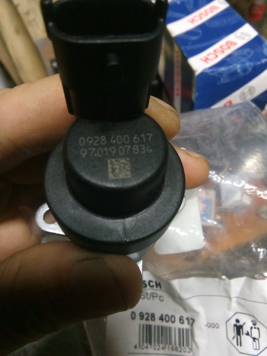

Vlaad.S 0 Опубликовано 12 марта, 2021 4 часа назад, L2140 сказал: я же написал выше. У вас ЭЛЕКТРИЧЕСКАЯ неисправность цепи клапана-дозатора ТНВД. В эту цепь входит ЭБУД, жгут, клапан-дозатор. Если вы проверили проводку, то меняйте клапан дозатор на тнвд. Далее Запускаете ДВС, удаляете коды неисправностей. Пробуете кататься. Велика вероятность что клапан на рампе устал и его герметичностью надо будет заняться. Об этом сообщат другие коды неисправностей Есть разница среди них, прадовец говорит что они что тот номер и мой анологичны. мой номер 0928400644, Это как аналог выдаёт 0928400617. Поделиться сообщением Ссылка на сообщение Поделиться на другие сайты
L2140 1 737 Опубликовано 12 марта, 2021 8 минут назад, Vlaad.S сказал: Есть разница среди них, прадовец говорит что они что тот номер и мой анологичны. мой номер 0928400644, Это как аналог выдаёт 0928400617. есть разница "среди них", естественно. Но и были замены номера . "644" новее "617" . Не думаю, что старый лучше,даже если взаимозаменям. более глубоко советовать не буду тему клапанов. Сам не сталкивался. Поделиться сообщением Ссылка на сообщение Поделиться на другие сайты

L2140 1 737 Опубликовано 12 марта, 2021 1 час назад, Vlaad.S сказал: Замерил 5 Ом показывает. Это значит что он исправной? Еще есть вариант проверить обновления калибровки для кода 217. Но что то не помню таких, когда валдаи были актуальны. @B.V.A вот таким наклейкам торговых организаций верить нельзя Поделиться сообщением Ссылка на сообщение Поделиться на другие сайты
