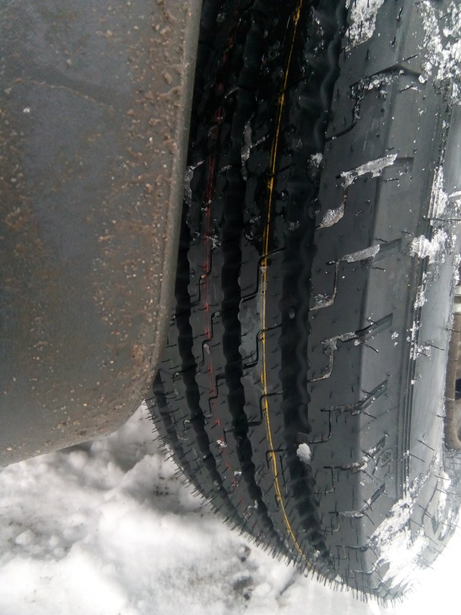

B.V.A 4 682 Опубликовано 30 ноября, 2023 Тоже вибрация пошла, то боле менее норм, то не очень).. нады смотреть.. кардан отбаласировал.. подухи поменял, одна приехала) развалилась на две части.. хорошо что до дома почти успел доехать), и куплены уже новые были.. Шкворня, ступицы, подухи кабины и т.д.. надо смотреть, плюс переднюю резину поменяю пусть другие докатывают.. @NikolaiЧ отбаласировал говоришь)).. ты в курсе что станки у большинства не калибруются.. После балансировки на шинке.. нужно заставить чтоб ещё раз колесо крутанули, ну и если будет по нолям то типа норм, а если нет то и оплаты тоже нет).. Ну и если есть внутренние повреждение каркаса шины и визуально это нЕ видно.. то нЕ какая балансировка не поможет!. Только замена!. А про мост правильно пишут, только подтяжка без фанатизма.. ну и на горячую масло слей и посмотри если что лишнее).. Поделиться сообщением Ссылка на сообщение Поделиться на другие сайты
B.V.A 4 682 Опубликовано 2 декабря, 2023 Поставил снова Каму вчера, лучше резины на перед цена - качество нет.. завтра масло менять буду посмотрим может чего найдем.. Поделиться сообщением Ссылка на сообщение Поделиться на другие сайты

NikolaiЧ 0 Опубликовано 23 декабря, 2023 (изменено) Хвостовики проверил, без люфтов. На шлицах кардана норма, единственно на подвесном есть люфт уже, но совсем минимум. Но это не он, так как шум при накате, меняет свою частоту с замедлением движения от 95 до 75 км/ч. Подозреваю передний правый, стало его подъедать по наружке. Изменено 23 декабря, 2023 пользователем NikolaiЧ Поделиться сообщением Ссылка на сообщение Поделиться на другие сайты
странNik 247 Опубликовано 25 декабря, 2023 В 12.11.2023 в 23:01, NikolaiЧ сказал: По поводу вибрации вопрос Хоть и Газель,но так же начало колбасить не пойми от чего...лазил лазил...закончилось балансировкой колёс. Что интересно на последнем шестом,начал с задка,потому как прокалывал и снимал клеил.Последнее правое переднее самое красивое,а вон как оказалось. Поделиться сообщением Ссылка на сообщение Поделиться на другие сайты
