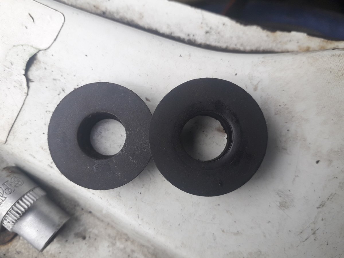

rool 782 Опубликовано 21 апреля, 2021 Вот что с ней происходит Поделиться сообщением Ссылка на сообщение Поделиться на другие сайты
Алексей Ф. 9 819 Опубликовано 21 апреля, 2021 19 часов назад, газель2005 сказал: она от газели и волги от вакуумника По моему я в ВАЗовском магазине покупал , она там более качественная .Вроде от 2110 подходит. Поделиться сообщением Ссылка на сообщение Поделиться на другие сайты
