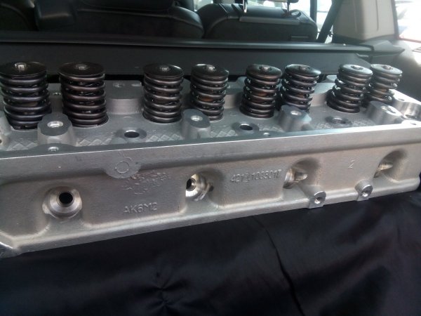

qwazza 1 Опубликовано 29 апреля, 2021 Всем привет. Ребята, подскажите, чем отличается ГБЦ с номером 4216.1003010-30 от 4216.1003010-10 Доездился до замены, в наличии у нас нашлась с индексом -10, на моторе стоит -30, мотор евро4 с гидриками. Основной вопрос, являются ли эти две взаимозаменяемыми? P.S. На форуме нашёл только про различия -20, -30 и -33. Поделиться сообщением Ссылка на сообщение Поделиться на другие сайты
L2140 1 759 Опубликовано 29 апреля, 2021 35 минут назад, qwazza сказал: Всем привет. Ребята, подскажите, чем отличается ГБЦ с номером 4216.1003010-30 от 4216.1003010-10 Доездился до замены, в наличии у нас нашлась с индексом -10, на моторе стоит -30, мотор евро4 с гидриками. Основной вопрос, являются ли эти две взаимозаменяемыми? P.S. На форуме нашёл только про различия -20, -30 и -33. Наличием отверстий с резьбой по кронштейн катушки 46 минут назад, qwazza сказал: вопрос, являются ли эти две взаимозаменяемыми? Отливки одинаковые. Т.е. приливы есть. Если есть дрель и метчик то взаимозаменяемость можно сделать Поделиться сообщением Ссылка на сообщение Поделиться на другие сайты
L2140 1 759 Опубликовано 29 апреля, 2021 37 минут назад, L2140 сказал: Наличием отверстий с резьбой по кронштейн катушки поправлюсь. Вышесказанное про ГБЦ 4216. 1003010 А "-10", думаю, не правильный магазинный номер. Поделиться сообщением Ссылка на сообщение Поделиться на другие сайты
qwazza 1 Опубликовано 29 апреля, 2021 @L2140 , спасибо! А по номеру я криво посмотрел, на ГБЦ там вообще индекса нет, т.е. просто 4216.1003010, но и резьба под кронштейн катушки тоже есть. Покрутил-повертел её в руках - не нахожу отличий с "тридцатой" Поделиться сообщением Ссылка на сообщение Поделиться на другие сайты
L2140 1 759 Опубликовано 29 апреля, 2021 24 минуты назад, qwazza сказал: А по номеру я криво посмотрел, УМЗ поставляет ГБЦ 4216 в фирменных коробках с указанием номера детали. Номера на отливках не надо смотреть. Судя по "зашпаклёванному" логотипу УМЗ на отливке, происхождение ГБц не очень заводское. Поделиться сообщением Ссылка на сообщение Поделиться на другие сайты
qwazza 1 Опубликовано 29 апреля, 2021 3 часа назад, L2140 сказал: Судя по "зашпаклёванному" логотипу УМЗ на отливке, происхождение ГБц не очень заводское Спасибо ещё раз. Я даже как-то и внимания не обратил на это. Буду разбираться дальше. На своей старой глянул, где логотип должен быть - поищу правильную. Поделиться сообщением Ссылка на сообщение Поделиться на другие сайты
L2140 1 759 Опубликовано 29 апреля, 2021 2 минуты назад, qwazza сказал: где логотип должен быть места маркировки могут меняться с годами. Такчто близнеца искать не стоит. Поделиться сообщением Ссылка на сообщение Поделиться на другие сайты
qwazza 1 Опубликовано 4 мая, 2021 @L2140 , спасибо за помощь! Нашлась голова с логотипом УМЗ и нормально выбитым номером с индексом "30". Надеюсь, ещё побегает мой ульяновец. 1 Поделиться сообщением Ссылка на сообщение Поделиться на другие сайты
