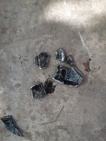

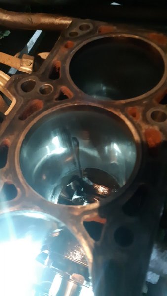

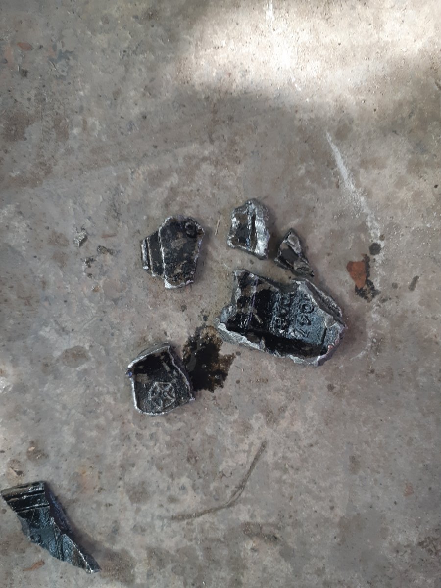

Газ .ww 1 Опубликовано 29 мая, 2021 1 час назад, MAGNUS сказал: Кореш кольца менял и случайно наткнулся на стучавший палец. От мотора звук был, но откуда непонятно. Все ребят попал я на поршень ,снял поддон а там куча метала 3 целиндр юбка отвалилась . Поделиться сообщением Ссылка на сообщение Поделиться на другие сайты

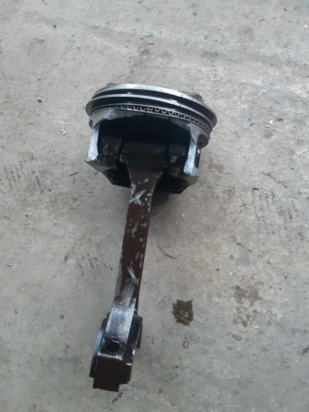

Газ .ww 1 Опубликовано 29 мая, 2021 1 час назад, Газ .ww сказал: Все ребят попал я на поршень ,снял поддон а там куча метала 3 целиндр юбка отвалилась . Вот ребятки , и стук и компресия и тяга ) Благо есть блок старый перекидываю поршня с него и буду надеяться ,что все пойдет Всем спасибо от души за советы , помогли реально Поделиться сообщением Ссылка на сообщение Поделиться на другие сайты
Газ .ww 1 Опубликовано 29 мая, 2021 Подскажите почему отколола только один поршень юбку , а палец шатун все целое Поделиться сообщением Ссылка на сообщение Поделиться на другие сайты
эдич 3 213 Опубликовано 30 мая, 2021 Ты же делал голову. Естественно возрасла комррессия, возрасла нагрузка на поршня. И еще ты сам дал ей газу без обкатки. Повышение компрессии всегда находит выход. Поделиться сообщением Ссылка на сообщение Поделиться на другие сайты
Татарин 7 893 Опубликовано 30 мая, 2021 Думаю что имела место место быть изрядная детонация.Мозги как могли корректировали угол опережения ,но наверное и их возможностей не хватило. Перегородки и юбки ломает от говнобензина. Поделиться сообщением Ссылка на сообщение Поделиться на другие сайты
Газ .ww 1 Опубликовано 30 мая, 2021 6 часов назад, эдич сказал: Ты же делал голову. Естественно возрасла комррессия, возрасла нагрузка на поршня. И еще ты сам дал ей газу без обкатки. Повышение компрессии всегда находит выход. Да вот это точно может быть , бошка то новая , компресия дикая была . Сегодня буду собирать не много осталось , всю группу поршеней поменял кинул с запасного блока , поршня вроде все в притирку зашли , буду надеяться что все получится , как что по результатам отпишусь . Еще есть такое предположение , что микро трещина была на Поршне, когда менял голову именно на этом целиндре прожгло клапана и поршень весь намытый был, надо было сразу блок трехануть. Все спешка спешка вот к чему привела .Правда зеркало чу ток один задир есть ,но ногтем не цепляется, думаю походит . Поделиться сообщением Ссылка на сообщение Поделиться на другие сайты
Татарин 7 893 Опубликовано 30 мая, 2021 (изменено) 9 минут назад, Газ .ww сказал: Да вот это точно может быть , бошка то новая , компресия дикая была . Компрессия, выше чем задумана производителем не поднимется.Если только ты не резал голову, и не увеличивал степень сжатия. Разрушение поршня произошло не по пальцу,не по кольцам,а именно по юбке.Это говорит от том что поршень дробил изрядно.Это выражалось в, как говорят "подбрякиванием пальцев".На самом деле, это поршень юбкой бренчит по гильзе. Изменено 30 мая, 2021 пользователем Татарин Поделиться сообщением Ссылка на сообщение Поделиться на другие сайты
