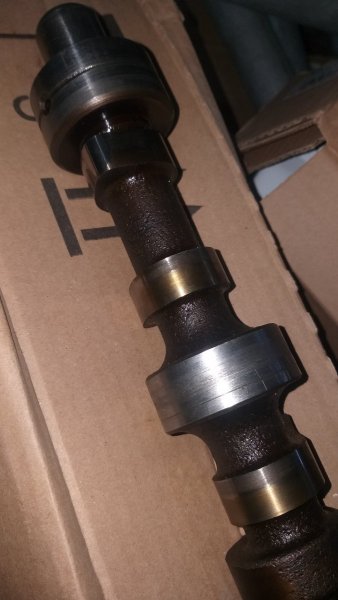

Шамиль1985 0 Опубликовано 7 июня, 2021 (изменено) А так последовательность такая,снял ты крышку,теперь снимаешь клапанную крышку,откручиваешь ось коромысел,вытаскиваешь штанги,снимаешь крышки толкателей (сбоку на блоке),и пальцем поднимаешь каждый толкатель как можно выше и фиксируешь,полностью они не выходят через верх... Потом вытаскиваешь привод масленного насоса (там где должен быть трамблер),откручиваешь 2 болта опорной шайбы распредвала,и потихоньку вытаскивай распредвал на себя :) сделал все как написано но распроедвал никак не выходит помогите советом дв 4216 евро 3 Изменено 7 июня, 2021 пользователем Шамиль1985 Поделиться сообщением Ссылка на сообщение Поделиться на другие сайты
ZAN57 3 542 Опубликовано 7 июня, 2021 Да вроде должен вылезть после описанного. Либо толкатели не все подняты, плохо зафиксированы... А вал прокручивается легко от руки за шестерню?. А фиксирующую осевое перемещение вала шайбу открутил от блока цилиндров? На двух болтиках, под шестерней РВ. Можно открутить чз вырез в шестерне. Поделиться сообщением Ссылка на сообщение Поделиться на другие сайты
Vovchikk 990 Опубликовано 7 июня, 2021 Он хот маленько перемещается или стоит мертво в одном положении? Поделиться сообщением Ссылка на сообщение Поделиться на другие сайты
дима1980 3 Опубликовано 7 декабря, 2023 Если вал заклинил .шестерню сломало,рв не поворачивается. Как его достать. Поделиться сообщением Ссылка на сообщение Поделиться на другие сайты
L2140 1 807 Опубликовано 7 декабря, 2023 10 минут назад, дима1980 сказал: Как его достать. спереди съёмником или сзади выколоткой Поделиться сообщением Ссылка на сообщение Поделиться на другие сайты
zhn36 770 Опубликовано 7 декабря, 2023 @дима1980 с помощью грубой физической силы, Николай Валуев может собирать матрешки не по порядку Поделиться сообщением Ссылка на сообщение Поделиться на другие сайты
дима1980 3 Опубликовано 21 января, 2024 Вал достал ,прихватило .Нулевкой протер и обратно поставил.Работает нормально . 1 Поделиться сообщением Ссылка на сообщение Поделиться на другие сайты
