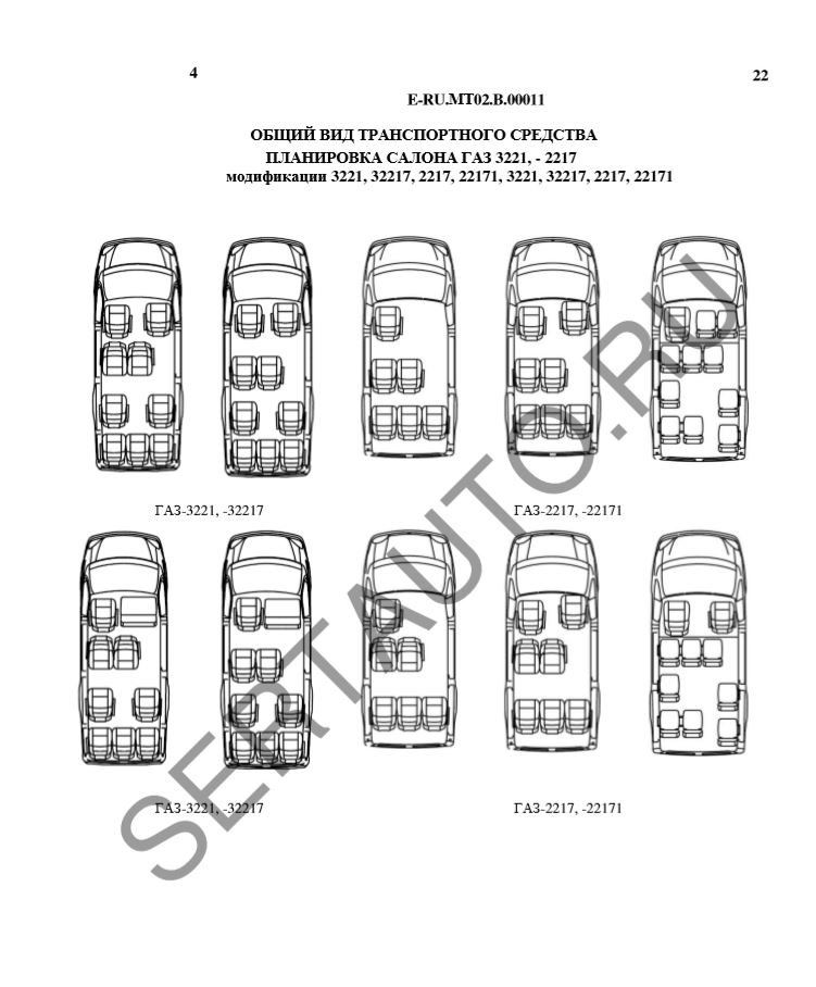

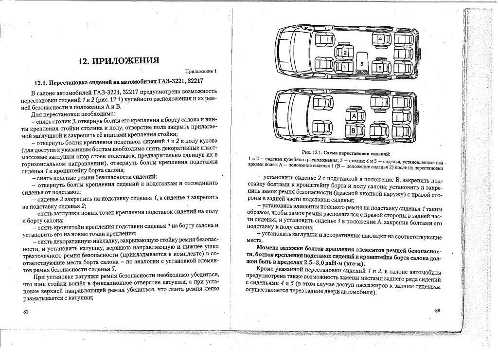

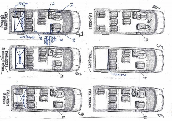

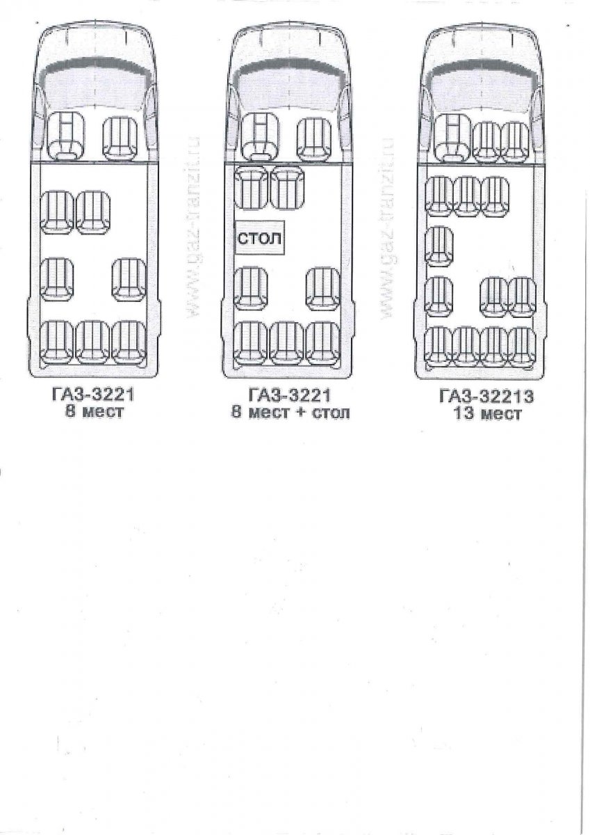

3. По инструкции сиденья 3221 имеют несколько вариантов компановки, и это подтверждается ОТТС, то есть при перестановке вносить изменения в ПТС не надо.
Варианты:
1. Первый ряд 2 сиденья с широким проходом между ними в салон. Второй ряд- 2 сиденья у левого окна лицом вперед- напротив сдвижной двери. Третьим рядом 2 одиночных сиденья, с проходом между ними посередине к 4му ряду. 4й ряд- 3 сиденья на одной базе.;
2 первый так же, второй ряд- те-же 2 сиденья, но лицом назад, образуют купе с третьим рядом. Четвертый ряд так же
3. Четвертый ряд (3 сидушки) и 3й ряд (два одиночных сиденья) переставляются местами. В этом случае, если купе, то это купе 2*3,  а не 2*1+1, как во втором варианте. Посадка на 8 и 9 место в этом случае чз заднюю дверь. В этом случае это одна из компановок соболя- купе, но с 2мя доп. сиденьями чз заднюю дверь.
4. так же поменяны 3 и 4 ряд местами, второй ряд лицом вперед. В этом случае то-же одна из компановок соболя, но рядная, с 2мя доп. сиденьями чз заднюю дверь.
Я себе сделал 4й вариант, удобней вряд ли придумаешь, тк купе не плохо на 100-200км, но дальше 2000км седоки второго ряда с ума сойдут крутиить головой, заработаю шейный остеохондроз... затылком вперед ехать неудобно, поверь. А 8 и 9 сиденье я сделал легкосъемными, получается огромный багажник на 3000 литров при семи седоках. В этом багажнике спальник в виде откидной полки. Разобранные 8 и 9 сиденье вожу с собой, но чаще разбираю только 9ое, правое заднее, тогда 8 седоков и 2000литров багажник.

Вот ОТТС (рисунок второй сверху),  разрешенные варианты планировок для пассажирской Газели 3221 и Соболя (2217). Всё остальное или переделки, или маршрутки, спецтранспорт. Мой вариант второй сверху, а первый это купе. Обрати внимание, всё как у Соболя, но 2 доп. одиночных сиденья. Но, в инструкции 3 и 4й ряды меняются местами. На рисунке первом свенрху-  Получается как на рисунке вариант 9, и это абсолютно законно. Я убирая одно или оба задних сиденья, когда не более 7-8 седоков, получаются варианты 7 и 8. Синим нарисован откидной спальник. Когда он откинут, то весь багажник пустой, можно хоть квадрик грузить большой, хоть рюкзаки 3м3... Убирать 2 сиденья это уже не совсем законно. Можно отговариваться что снял постирать, но я вожу с собой в разобранном виде, лезут под 3й 3хместный ряд. Но на дальняк езжу в варианте 7- к левому заднему сзади удобно крепить запаску, толкать под него и слева от него масла, запчасти, багаж.
Еще на одном рисунке 3 варианта компановки из другого ОТТС, не моего, там и столик нарисован.

Вот, на всякий случай для принятия решения, инструкция, сказано про Газель 3221, 32217 о возможности перестановки сидений с  рядной компоновкой или купе, а так же о перестановке 3 и 4 ряда сидений.
