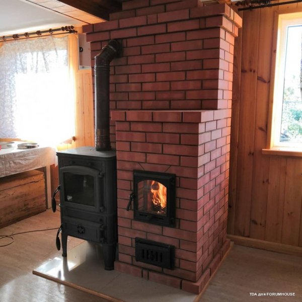

Алексей Ф.
Интересный комбайн ! Пока кирпичная печка прогревается за часа три, четыре, буржуйка нагреет комнату 18 метров за 40минут до +20 с нуля
Татарин
Ну а если верхнюю притолку опустить чутка пониже, и на неё укласть чугунную плиту,то получишь два в одном.Что-бы просто не городить эту городу с кучей печек.
Я свою буду летом перекладывать. Смотрю, подглядываю ,у кого как сделано.Вот здесь  например,мне  очень понравилась идея с замковым кирпичом, над дверкой топки. И ещё я подглядел, как делать идеальные углы.И как класть кирпич, что-бы не выступали они по углам.
И вот здесь, всё что ниже дверки топки, это те кирпичи которые не прогреются и будут просто как холодный фундамент.Поэтому, саму топку,я-бы опустил пониже.Или, печку на плахи деревянные стал-бы складывать.
