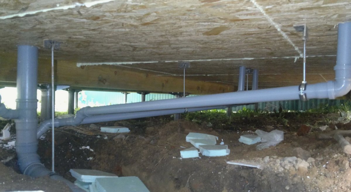

PanDiman
28 минут назад, Алексей Ф. сказал:
Можно трубу сливную от умывальника там закрепить как то.
Алексей Ф.
@PanDiman красиво! Как ты там ползал?))
PanDiman
Только что, Алексей Ф. сказал:
это не у меня, это я тебе идею дал, как прикрепить трубу

PanDiman
20 минут назад, Alex030569 сказал:
У меня в гостевом домике такая же высота примерно.Сетку от мышей прибивал,все проклял.Она сама цепляется за меня(сетка),мне не развернуться.Да и каналью то же там же прокладывал,правда ещё копал землю в этом положении,углублял примерно на см 30.
Для себя решил,что свайный фундамент это зло.Потом голову ломать как его закрывать(цоколь),как утеплять.
Беспроигрышный вариант это плита или лента.

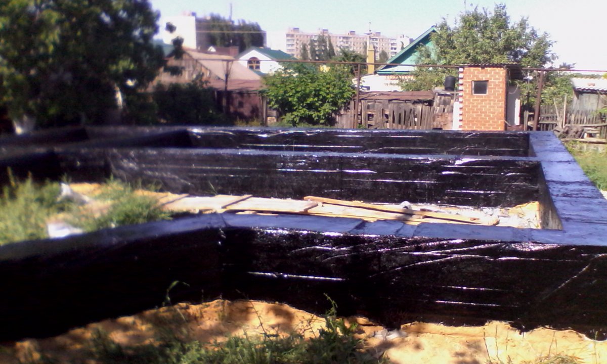

Мой фундамент дачи. Делал все сам с подсобниками, выбрал такой, что бы можно было "когда нибудь" проложить коммуникации. Проложил ввод воды и канализацию, хотел еще для кухни сделать канализацию сразу, но потом решил все свести в одно точку, не хотел закапывать тройник в землю ( а то мало ли что случится и вся вода пойдет под дом )

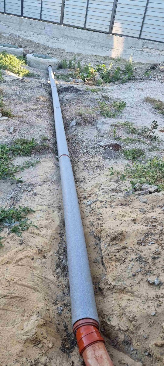

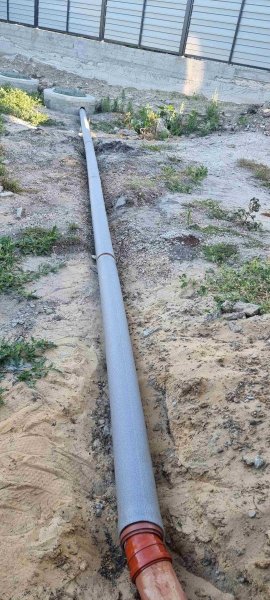

Сегодня опять строил слив с рукомойника с помощью соседа дачника, копал траншеи, пробивал отверстие в стене, так весь день и прошел.
Одна труба 3 метра под полом веранды , две трубы закопал, на четвертую сил не хватило .. Пятую сосед испортил, отрезал от неё кусок с раструбом длиной около 30 см и теперь её без раструба не подключить. Придется ещё одну купить за 900 руб.

Алексей Ф.
Закопал три трубы по 3 метра в землю, осталось муфту купить и четвертую присыпать. В одной трубе резинки уплотнительной не было почему то, наверное в магазине, кто то спер(( снял с ненужной ревизии резинку.
Немного приподнял конец трубы под полом со стороны рукомойника, что бы побольше был уклон. Непривычно слышать шум воды по трубам в этом доме))
