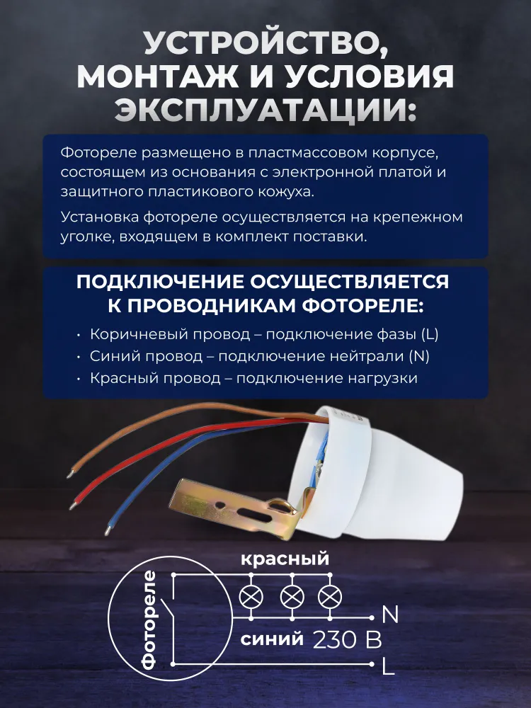

Алексей Ф. 10 093 Опубликовано 14 декабря, 2025 Перестал фонарь общественный гореть у дома, похоже от сырости, что то окислилось в советском выключателе. К выключателю от фонаря светодиодного идет вниз двойной повод. Замкнули вчера две скрутки и загорелся фонарь. Заказал на Озоне какой то выключатель с фотореле за 300 руб, но там три провода, куда третий подключать? Тестю рассказал, так он ругаться стал, говорит, что горят часто такие релюшки от замыкания итд на линии. Показал мне несколько релюшек сгоревших, которые ему электрики зачем то отдали. https://www.ozon.ru/product/fotorele-smartbuy-10a-2200vt-ip44-sbl-fr-601-1626208249/ Чудо выключатель)) Лет 20-ть работал. Фонарь довольно давно висит светодиодный, одна секция стала моргать, электрики в прошлом году её отключили, откусили проводки на неё. Поделиться сообщением Ссылка на сообщение Поделиться на другие сайты
Алексей Ф. 10 093 Опубликовано 14 декабря, 2025 В общем у меня два провода спускается вниз по столбу от фонаря, а на фотореле три провода! Как подключить то правильно? Поделиться сообщением Ссылка на сообщение Поделиться на другие сайты
Татарин 7 714 Опубликовано 14 декабря, 2025 17 минут назад, Алексей Ф. сказал: Как подключить то правильно? Тебе-же схема нарисована.И расписано всё. Поделиться сообщением Ссылка на сообщение Поделиться на другие сайты
valemat 1 894 Опубликовано 14 декабря, 2025 55 минут назад, Алексей Ф. сказал: 1 час назад, Алексей Ф. сказал: В общем у меня два провода спускается вниз по столбу от фонаря, а на фотореле три провода! Как подключить то правильно? К проводам на столбе подключи красный и коричневый а синий заизолируй. Так как он уже подключен наверху на столбе. 2 Поделиться сообщением Ссылка на сообщение Поделиться на другие сайты
Алексей Ф. 10 093 Опубликовано 14 декабря, 2025 10 минут назад, valemat сказал: К проводам на столбе подключи красный и коричневый а синий заизолируй. Так как он уже подключен наверху на столбе. Приятель рукастый то же самое мне сказал. Если там фаза вниз опущена, то найди индикатором плюс и к нему коричневый прикрути, а ко второму проводу красный, синий можешь заземлить. Но он думает, что там скорей всего ноль вниз выведен, что бы электричество не крали)) Тогда ничего не выйдет с реле. Предложил дистанционный выключатель купить или закопать в землю 25 метров обычного дешевого провода и выключатель на крыльце сделать, что бы зимой по сугробам не ходить к фонарю)) Поделиться сообщением Ссылка на сообщение Поделиться на другие сайты
Александр Борисыч 1 339 Опубликовано 14 декабря, 2025 1 час назад, Алексей Ф. сказал: три провода! Как подключить то правильно? Правильно аксакалы вещают. В инструкции белым по синему написано: Красный-нагрузка. В своих проводах найди фазу, туда-коричневый. В этом напёрстке ещё и регулировка есть, можно корректировать время сработки в зависимости от освещённости. 1 Поделиться сообщением Ссылка на сообщение Поделиться на другие сайты

valemat 1 894 Опубликовано 14 декабря, 2025 Алексей если даже и вниз ноль опущен не важно подключай красный и коричневый. Должно работать. А в деревне фотореле стоит в КТПодстанции, оно входит в комплект КТПушки. 1 Поделиться сообщением Ссылка на сообщение Поделиться на другие сайты
