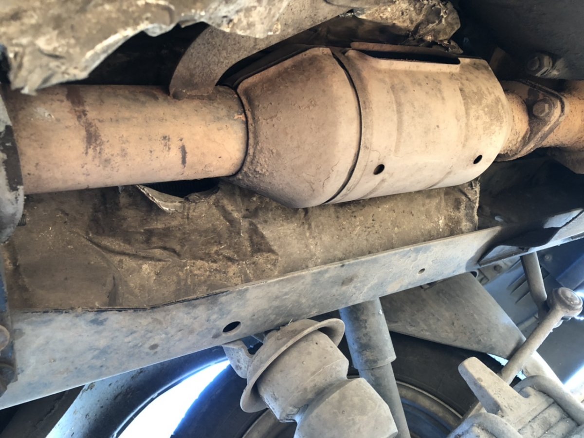

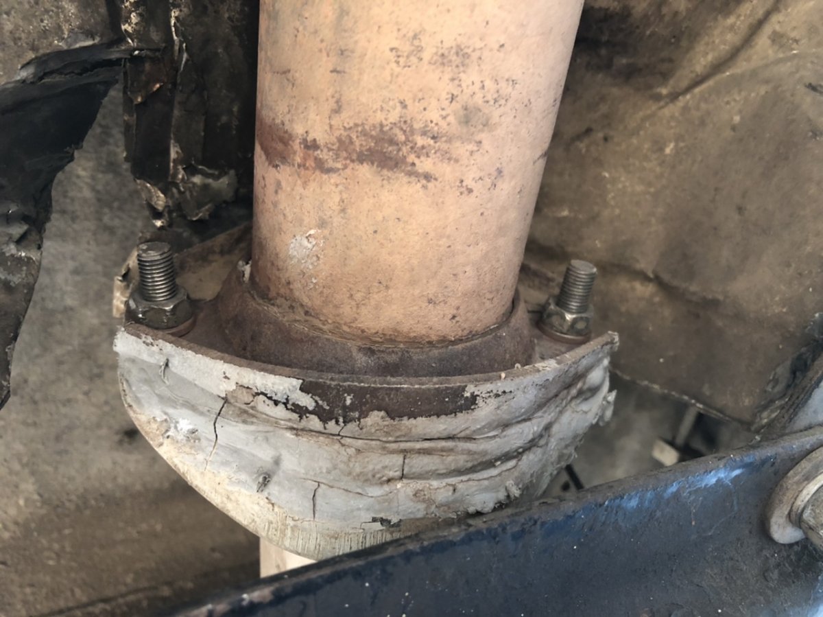

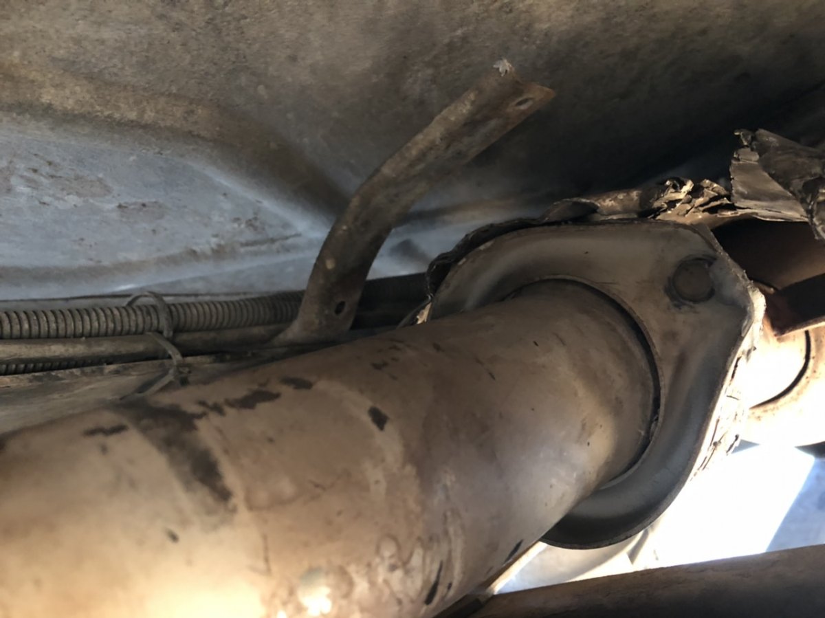

MTTR 0 Опубликовано 5 июля, 2021 Всем доброго дня, Поменял недавно прогоревший глушитель, поставил новый, завожу и слышу, что продолжает сечь между новым глушителем и нейтрализатором. В соединении фланцев. Разбираю снова- ничего такого подозрительного. Один фланец новый от нового глушителя, а второй фланец - старый от нейтрализатора. Да, чуть-чуть у него отгорел край раструба с одной стороны.. Может ли от этого? Больше кажется ненадежным сами фланцы, они на двух болтах стягиваются и когда их затягиваешь, хочется ещё два болта, чтобы ровно их притянуть. Купил специальный герметик для глушителей (Abro Cement), помогло на два дня, он ведь там на фланце шевелится и видимо уже разбило этот герметик. в общем, поделитесь опытом, как устранить это бу-бу-бу из фланца? спасибо! Поделиться сообщением Ссылка на сообщение Поделиться на другие сайты

Илюх 138 Опубликовано 9 декабря, 2022 @MTTR герметик не правильно применил. мазать надо тонким слоем само место стыка (где конус), желательно с водой, чтоб герметик был пожиже, а не прям как цемент, и на намазанное вставляешь конус глушителя, стягиваешь, заводишь, от температуры герметик твердеет, вода испарятся и стык герметичен. Поделиться сообщением Ссылка на сообщение Поделиться на другие сайты
вилли 939 Опубликовано 11 декабря, 2022 Можно эти фланцы прутком в выемку усилить сваркой.Тогда плоскость не будет выгибать. Я однажды разрезал одну при сьеме,потом сварил и усилил подходящим прутеком - стянул и никакого сечения Поделиться сообщением Ссылка на сообщение Поделиться на другие сайты

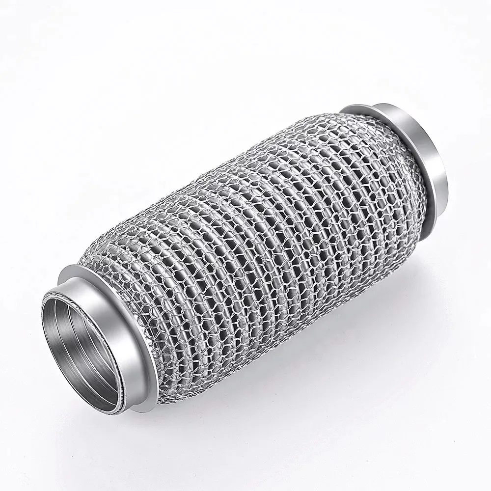

Слава-34 112 Опубликовано 11 декабря, 2022 Установка гофры решит проблему с негерметичностью фланцев и лопнувшей приемной трубы 1 Поделиться сообщением Ссылка на сообщение Поделиться на другие сайты
Игорь85 755 Опубликовано 11 декабря, 2022 1 час назад, Слава-34 сказал: Установка гофры решит проблему с негерметичностью фланцев и лопнувшей приемной трубы Гофры хватит на год, полтора не более. Поделиться сообщением Ссылка на сообщение Поделиться на другие сайты
Crady 8 669 Опубликовано 11 декабря, 2022 11 часов назад, Игорь85 сказал: Гофры хватит на год, полтора не более. я откатал 4.5 года,потом продал мотор и всё это переставил на ту машину с мотором,он откатал ещё примерно 3 года на межгороде на развозе.годом или полтора там и не пахнет.щас стоят гофры,по времени где то пятый год.так там и объём половины мотора,как весь 405.по гофре на каждую половинку мотора стоит.после стронгеров практически сразу. 1 Поделиться сообщением Ссылка на сообщение Поделиться на другие сайты
jon61rus 273 Опубликовано 11 декабря, 2022 11 часов назад, Игорь85 сказал: Гофры хватит на год, полтора не более. Что , жалко моя Газель бортовая не знает уже 8 год пошёл Поделиться сообщением Ссылка на сообщение Поделиться на другие сайты
2110MRC 86 Опубликовано 11 декабря, 2022 Подскажите как по качеству, гофры такого плана плетения. Поделиться сообщением Ссылка на сообщение Поделиться на другие сайты
jon61rus 273 Опубликовано 11 декабря, 2022 Только что, 2110MRC сказал: Подскажите как по качеству, гофры такого плана плетения. Ни разу такие не видел, я беру в запчастях для, иномарок, многослойные. Поделиться сообщением Ссылка на сообщение Поделиться на другие сайты
2110MRC 86 Опубликовано 11 декабря, 2022 5 минут назад, jon61rus сказал: Ни разу такие не видел, я беру в запчастях для, иномарок, многослойные. Да эта, как заявляют, усиленная. От обычных с плотным плетением, отличие только в наружнем слое как я понял. Может пожёстче . Поделиться сообщением Ссылка на сообщение Поделиться на другие сайты
Игорь85 755 Опубликовано 11 декабря, 2022 31 минуту назад, jon61rus сказал: Что , жалко моя Газель бортовая не знает уже 8 год пошёл Ставил два раза, хвотало на год, полтора. Многослойные они не прогорали. Просто через них начинало сечь. Смысла не вижу в их установке. У меня и без них нормально, ни где не сичет, и не чего не ломает. Поделиться сообщением Ссылка на сообщение Поделиться на другие сайты
jon61rus 273 Опубликовано 11 декабря, 2022 8 минут назад, Игорь85 сказал: Ставил два раза, хвотало на год, полтора. Многослойные они не прогорали. Просто через них начинало сечь. Смысла не вижу в их установке. У меня и без них нормально, ни где не сичет, и не чего не ломает. Значит неправильно ставили, гофра не должна быть в напряжении. 2 минуты назад, jon61rus сказал: Значит неправильно ставили, гофра не должна быть в напряжении. И причём здесь сечет не сечет гофра прежде всего снижает вибрацию выхлопной системы и нагруженность. Поделиться сообщением Ссылка на сообщение Поделиться на другие сайты
Игорь85 755 Опубликовано 11 декабря, 2022 (изменено) @jon61rus может быть, но она мне не нужна. После установки подушек от бизнеса. Ни какой вибрации и нагруженности у меня нет. Изменено 11 декабря, 2022 пользователем Игорь85 Поделиться сообщением Ссылка на сообщение Поделиться на другие сайты
jon61rus 273 Опубликовано 11 декабря, 2022 3 минуты назад, Игорь85 сказал: @jon61rus может быть, но она мне не нужна. Ну не нужна так не нужна, Я Вас, что её ставить заставляю. Поделиться сообщением Ссылка на сообщение Поделиться на другие сайты
Михалыч S360VYM 599 Опубликовано 11 декабря, 2022 42 минуты назад, Игорь85 сказал: @jon61rus может быть, но она мне не нужна. После установки подушек от бизнеса. Ни какой вибрации и нагруженности у меня нет. Ты просто не осознал. Гофра снижает вибрацию на выпускные трубы. Трубы глушителя длинные. при езде по ухабам болтаются. Часто происходит расслабление крепления приёмной трубы .Расшатывание фланцев и хомутов. Гофра , убирает эти проблемы. 1 Поделиться сообщением Ссылка на сообщение Поделиться на другие сайты
Игорь85 755 Опубликовано 11 декабря, 2022 13 минут назад, Михалыч S360VYM сказал: Ты просто не осознал. Гофра снижает вибрацию на выпускные трубы. Трубы глушителя длинные. при езде по ухабам болтаются. Часто происходит расслабление крепления приёмной трубы .Расшатывание фланцев и хомутов. Гофра , убирает эти проблемы. Всё это было когда подушки двс стояли евро2. Поэтому и ставил гофру. Перешёл на подушки бизнес, проблем больше нет. Поделиться сообщением Ссылка на сообщение Поделиться на другие сайты
