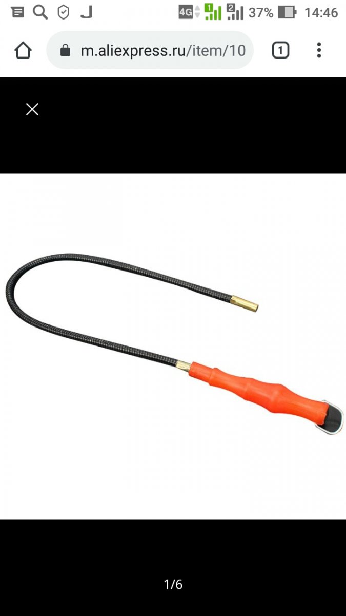

НикС 0 Опубликовано 7 июля, 2021 Добрый день, полетел привод вакуумного насоса, половинку нашол а вторая похоже улетета в клапанную крыжку. Вопрос стоит ли снимать крышку или уже все улетела в потдон. Знакомый говорит сто если сразу не чего не произошло то катайся спокойно. Поделиться сообщением Ссылка на сообщение Поделиться на другие сайты
aleks2 1 181 Опубликовано 7 июля, 2021 @НикС попробуй доставалкой магнитной через маслозаливное. Поделиться сообщением Ссылка на сообщение Поделиться на другие сайты
L2140 1 713 Опубликовано 7 июля, 2021 2 часа назад, НикС сказал: привод вакуумного насоса называется распределительным валом. Если сломало усики на муфте насоса,то осколки надо поискать с помощью фонарика и тд при снятом насосе через имеющиеся зазоры. Если не находим, то снимаем крышку. Ездить с обломками можно до того как они попадут в ГРМ. Слива масла в этом углу в ГБЦ нету. Вероятность попадание обломков в поддон околонулевая Поделиться сообщением Ссылка на сообщение Поделиться на другие сайты
