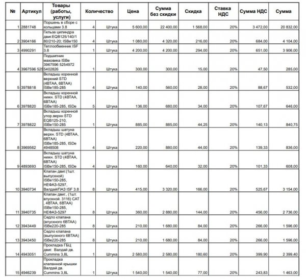

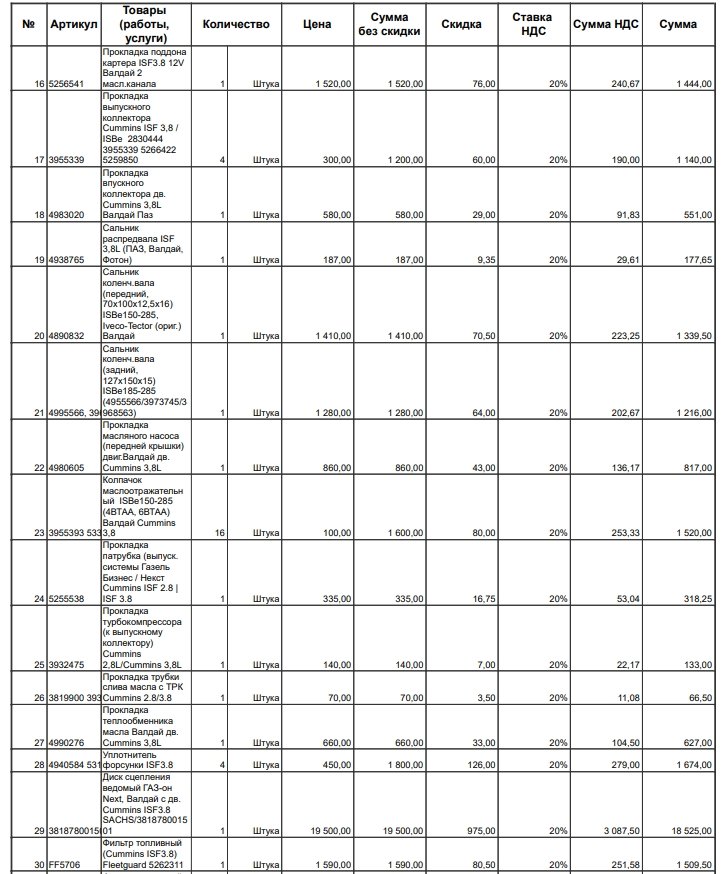

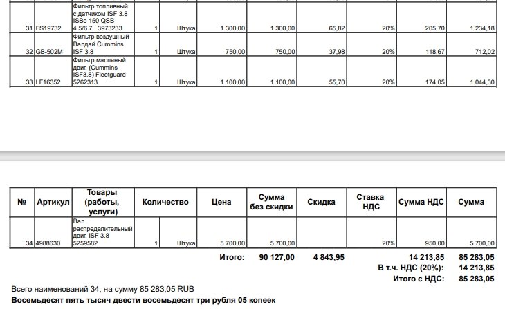

АлексейАстра 3 Опубликовано 10 июля, 2021 (изменено) Прикреплю полный комплект того, что я заказал из запчастей для капитального ремонта Cummins 3.8 Евро 4. Единственное, что я не нашел, а точнее оригинальных просто нет, это втулки шатуна, с 2016 года перестали производить для 3.8. Есть аналоги или аналоги перепакованные в коробочку cummins, но их нужно замерять и растачивать в случае неточности. Изменено 10 июля, 2021 пользователем АлексейАстра Поделиться сообщением Ссылка на сообщение Поделиться на другие сайты
