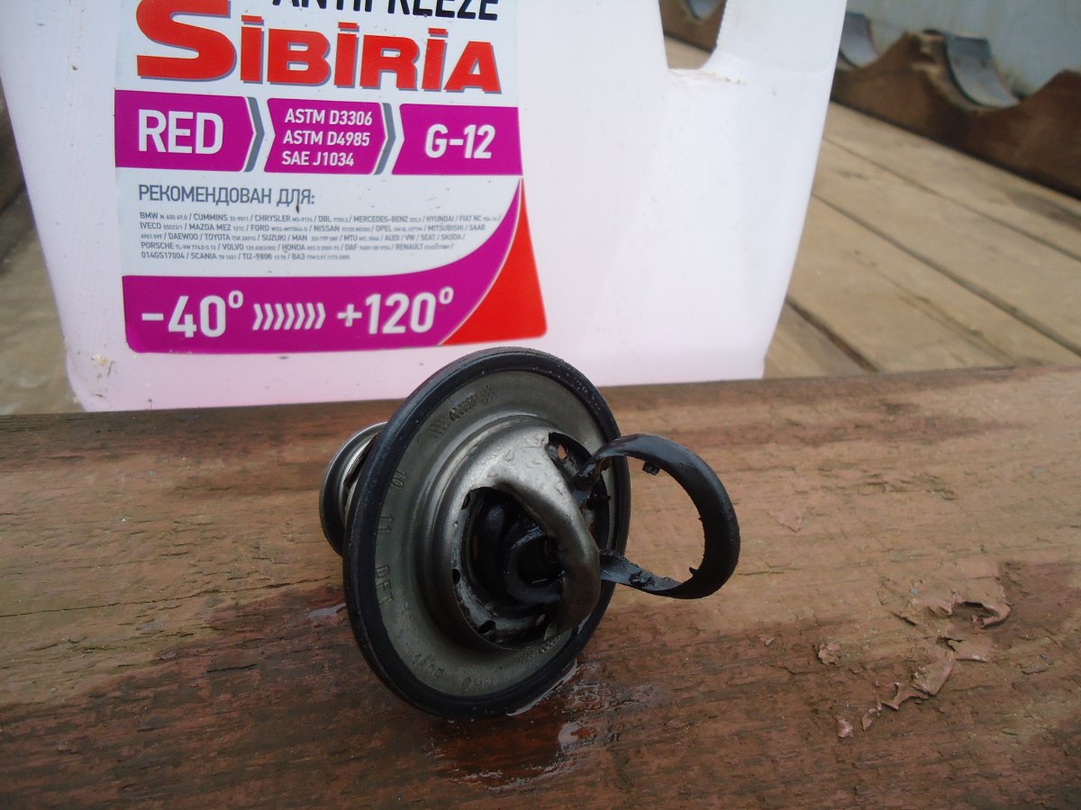

Кислород 342 Опубликовано 5 ноября, 2021 Тоже перестала греться. Оказалось резинка вышла из строя, а можно было сделать блюдце без резинки. Простой механизм усложняют. Поделиться сообщением Ссылка на сообщение Поделиться на другие сайты
