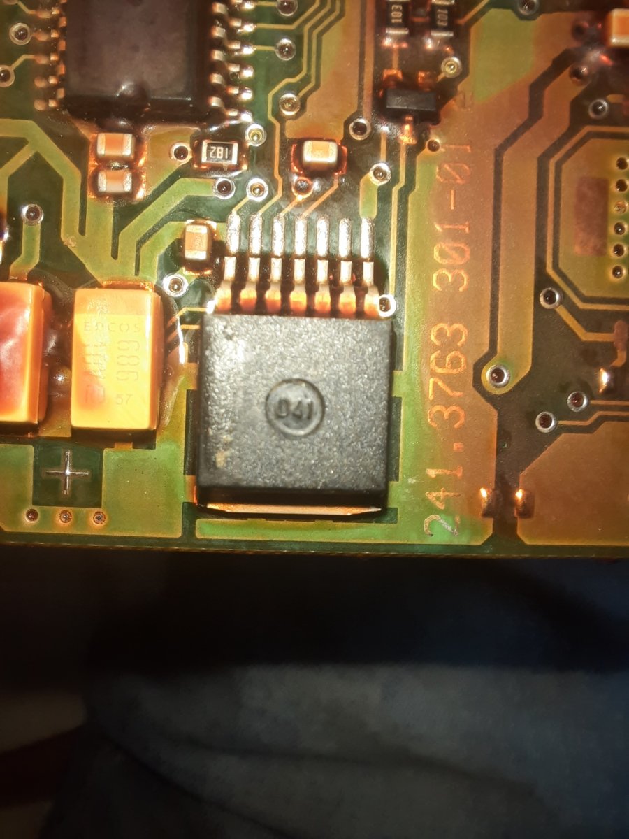

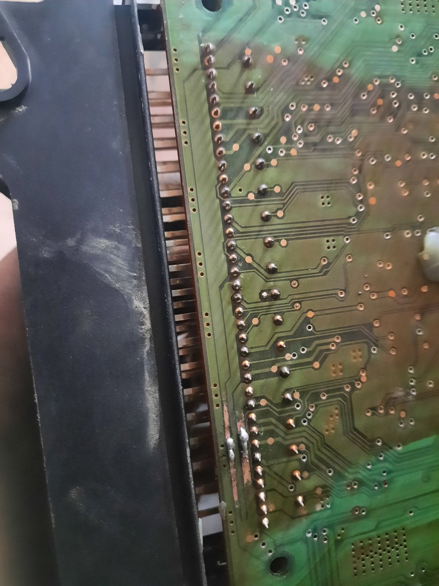

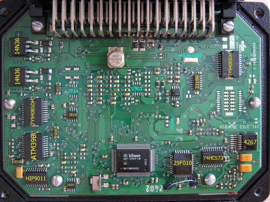

Галстян 0 Опубликовано 18 июля, 2021 Добрый день всем фсем. Помогите пожалуйста разобраться. Пытался завести машину несколько раз. Потом заглянул под капот и обратился внимание на минусовой провод "от кузова к двигателю" был кипяток. Решил заменить на более толсты провод но забыл включить зажигание. После замены не работает главное реле, инжектор молчит,и насос молчит. Проверил нет массы на главное реле. Подавать массу на прямую на реле, реле включился но насос молчит. Разобрал ЭБУ и увидел что сгорели дорожки . Припоял и всё равно молчит ((( Что ещё делать надо? Подскажите пожалуйста. Дурацки Т9. Я ЗАЖИГАНИЕ ЗАБЫЛ ВЫКЛЮЧИТЬ , ТО ЕСТЬ ЗАЖИГАНИЕ БЫЛО ВКЛЮЧЕНО В МОМЕНТ ЗАМЕНЫ ПРОВОДА - Поделиться сообщением Ссылка на сообщение Поделиться на другие сайты

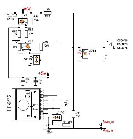

cxem 118 Опубликовано 18 июля, 2021 на VD14 должно быть 5в TLE4267G - стабилизатор, смотри 5в после включения зажигания(27-нога) МИКАС 7_ремонт_.rar Поделиться сообщением Ссылка на сообщение Поделиться на другие сайты

Галстян 0 Опубликовано 18 июля, 2021 D14 ото он? Поделиться сообщением Ссылка на сообщение Поделиться на другие сайты

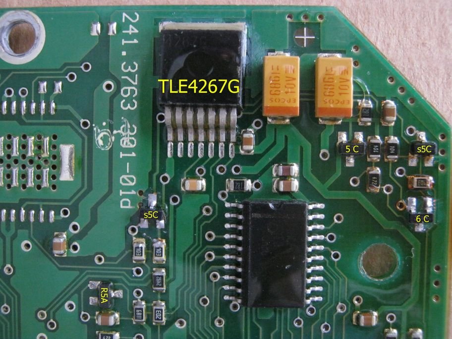

cxem 118 Опубликовано 18 июля, 2021 TLE4267G - трудно ошибиться, а если растворителем потереть увидим буквы и цифры. VD14 - трёх лапая, справа вторая. На ней в первую очередь проверить 5в - это дежурное питание процессора. Поделиться сообщением Ссылка на сообщение Поделиться на другие сайты
Галстян 0 Опубликовано 18 июля, 2021 Сейчас посмотрю Поделиться сообщением Ссылка на сообщение Поделиться на другие сайты
Галстян 0 Опубликовано 18 июля, 2021 Не могу найти и всё ( Может на фото покажите? Поделиться сообщением Ссылка на сообщение Поделиться на другие сайты
cxem 118 Опубликовано 18 июля, 2021 VD14(R5A) - трёх лапая 1 Поделиться сообщением Ссылка на сообщение Поделиться на другие сайты
Галстян 0 Опубликовано 18 июля, 2021 Блин там написано r5a А я ищу именно надпись VD14)) Хорошо. Героиня же проверю. Спасибо спасибо спасибо) ) - сегодня же проверю Поделиться сообщением Ссылка на сообщение Поделиться на другие сайты
Галстян 0 Опубликовано 18 июля, 2021 Проверил. 2,5 вольт на всех тех шижках. Под замену? Поделиться сообщением Ссылка на сообщение Поделиться на другие сайты

cxem 118 Опубликовано 19 июля, 2021 (изменено) на VD14 должна быть земля Изменено 19 июля, 2021 пользователем cxem Поделиться сообщением Ссылка на сообщение Поделиться на другие сайты
