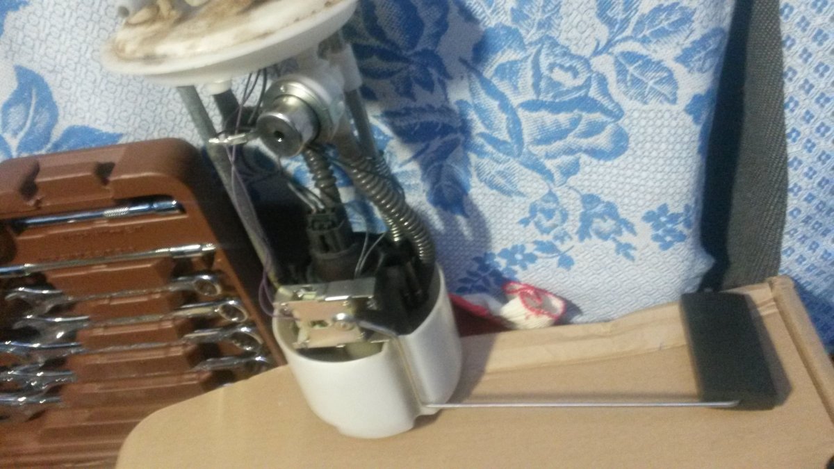

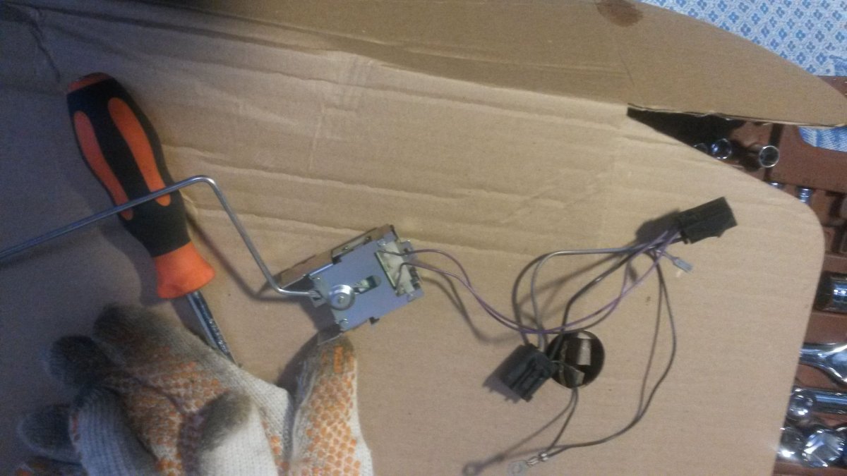

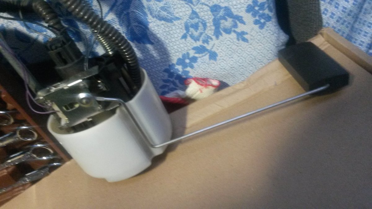

bugimen 0 Опубликовано 4 сентября, 2021 датчик всегда показывал пол бака, решено было его заменить, но всё оказалось не так просто, что было куплено под номером детали 5051139300, оказалось не тем, немного другой изгиб прутика и нет проводка наверх к круглой шайбе (упустил). а точно такой как стоит найти не получается. как быть?? новый не работает, попытался скрестить старый с новым, выгнуть, тоже ничего не дало. Поделиться сообщением Ссылка на сообщение Поделиться на другие сайты
L2140 1 779 Опубликовано 4 сентября, 2021 5 минут назад, bugimen сказал: а точно такой как стоит найти не получается. как быть?? напишите модель топливного модуля и ДУТ (если на нём указано), стоящие на машине 11 минут назад, bugimen сказал: датчик всегда показывал пол бака, и вот это интересный момент. Родной топливный модуль, вытащенный из бака тоже всегда показывает половину при покачивании поплавка рукой ? Поделиться сообщением Ссылка на сообщение Поделиться на другие сайты
bugimen 0 Опубликовано 4 сентября, 2021 (изменено) 24 минуты назад, L2140 сказал: напишите модель топливного модуля и ДУТ (если на нём указано), стоящие на машине и вот это интересный момент. Родной топливный модуль, вытащенный из бака тоже всегда показывает половину при покачивании поплавка рукой ? нету никаких обозначений, вот щас очень похожий датчик ( и в целом) видел на "Насос топливный ГАЗ-3302,ГАЗель Next дв.ЗМЗ-405 ЕВРО-3,Крайслер электрический погружной СОАТЭ 515113910", но чёрт побери отдельно датчика такого нигде не видать в продаже! да и само по себе вроде евро3, или нету разницы евро 2 или 3, и то и то подходит и будет работать? родной, фиг его знает насколько родной, овальный проём подрезан в полукруг. если всё поставить, но не зажать, чуть подвигать, либо середина, либо на нуле. точно так же если макать. если шевелить провода, ничего нет. Изменено 4 сентября, 2021 пользователем bugimen ! Поделиться сообщением Ссылка на сообщение Поделиться на другие сайты
L2140 1 779 Опубликовано 6 сентября, 2021 В 04.09.2021 в 22:31, bugimen сказал: нету никаких обозначени Например все ДУТ пр-ва СОАТЭ есть в автопитере https://soate.ru/Продукция/датчики-разные/?cur_cc=575&curPos=20 Поделиться сообщением Ссылка на сообщение Поделиться на другие сайты
bugimen 0 Опубликовано 7 сентября, 2021 18 часов назад, L2140 сказал: Например все ДУТ пр-ва СОАТЭ есть в автопитере https://soate.ru/Продукция/датчики-разные/?cur_cc=575&curPos=20 они не подходят! там два конструктивных отличия, другой изгиб, и нет одного проводка. Поделиться сообщением Ссылка на сообщение Поделиться на другие сайты
t-r-a-k-t-a-r 258 Опубликовано 7 сентября, 2021 должны подойти если 4 провода в колодке а изгиб пофиг.На Е4-5 в колодку 3 провода приходит т.е. от датчика один провод. Поделиться сообщением Ссылка на сообщение Поделиться на другие сайты
