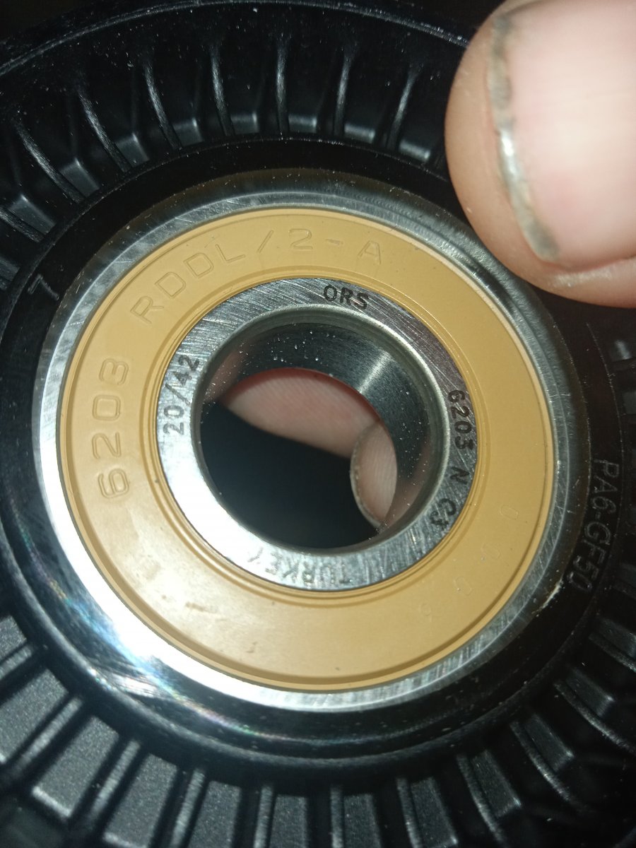

Кирилл 870 Опубликовано 11 января, 2023 подшипник в ролике натяжном ниссана это от газели передний первичного вала КПП ) в маховике который. Поделиться сообщением Ссылка на сообщение Поделиться на другие сайты
газель2005 2 730 Опубликовано 11 января, 2023 @Кирилл Ты о чем? Поделиться сообщением Ссылка на сообщение Поделиться на другие сайты
Кирилл 870 Опубликовано 11 января, 2023 203 подшипник, где в Газели ) Поделиться сообщением Ссылка на сообщение Поделиться на другие сайты
