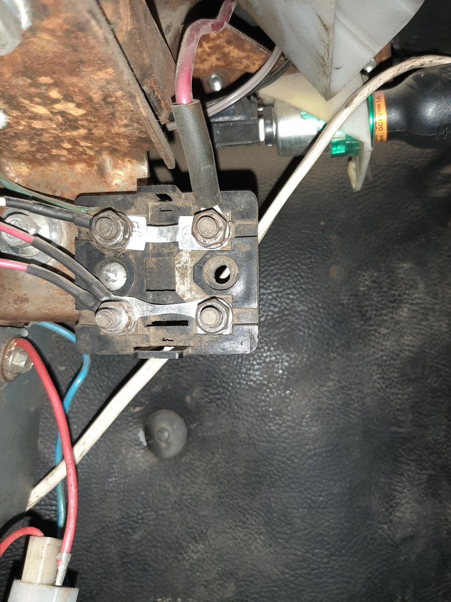

lostmedia 355 Опубликовано 27 сентября, 2021 2 часа назад, Volk8181 сказал: Заведи один провод потолще. Поставь дополнительную колодку с предохранителями. Примерно так. Магнитола не тухнет при вкл стартера. 1 Поделиться сообщением Ссылка на сообщение Поделиться на другие сайты

Серёга Пархоменко 53 Опубликовано 14 ноября, 2021 В 27.09.2021 в 07:04, lostmedia сказал: Примерно так. Магнитола не тухнет при вкл стартера. Супер.. спасибо. Немного туплю, понял что это салон под ногами справ ан стороне пассажира где-то.. а где именно? ) И вот вопрос - как преды рассчитывал? Просто прикинул по тому, какие там потребители висят? Поделиться сообщением Ссылка на сообщение Поделиться на другие сайты
lostmedia 355 Опубликовано 15 ноября, 2021 10 часов назад, Серёга Пархоменко сказал: как преды рассчитывал? Да никак не рассчитывал. У меня нет мощных потребителей, магнитола, регик и ещё что- то. 10 часов назад, Серёга Пархоменко сказал: где именно? ) Каркас панели, справа от печки. Поделиться сообщением Ссылка на сообщение Поделиться на другие сайты
