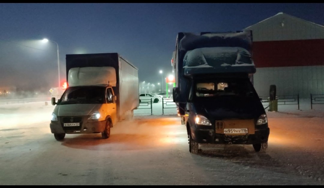

PanDiman 1 772 Опубликовано 19 октября, 2021 51 минуту назад, Аирапетян сказал: Схемку подключения можешь скинуть? да там все просто, каждую сторону подключал на отдельный задний габарит, т.е если перегорит предохранитель на одной стороне, другая будет работать. Провода 0,75 (можно и тоньше, использовал что под рукой было) прокладывал в гофре. минус с фонариков собрал в пучок и прикрутил на кузов, для экономии проводов Поделиться сообщением Ссылка на сообщение Поделиться на другие сайты

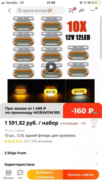

Alex030569 6 777 Опубликовано 16 декабря, 2021 Кто нибудь ставил такие? Поделиться сообщением Ссылка на сообщение Поделиться на другие сайты
Владимир 23 500 Опубликовано 16 декабря, 2021 39 минут назад, Alex030569 сказал: Кто нибудь ставил такие? Лежат в пакете 10шт, руки пока не дошли. Дома подключал яркие очень. Поделиться сообщением Ссылка на сообщение Поделиться на другие сайты
zhn36 758 Опубликовано 16 декабря, 2021 @Alex030569 1 час назад, Alex030569 сказал: Кто нибудь ставил такие? их уже год как продают, нормальные Поделиться сообщением Ссылка на сообщение Поделиться на другие сайты
Alex030569 6 777 Опубликовано 17 декабря, 2021 7 часов назад, Владимир 23 сказал: Лежат в пакете 10шт, руки пока не дошли. Дома подключал яркие очень. Вот это и пугает.Один поставил,говорит по рации постоянно ругают,что слепят эти огни. Поделиться сообщением Ссылка на сообщение Поделиться на другие сайты
Владимир 23 500 Опубликовано 17 декабря, 2021 4 часа назад, Alex030569 сказал: Вот это и пугает.Один поставил,говорит по рации постоянно ругают,что слепят эти огни. Это вполне возможно. Причем на габаритах они светят и вниз белым и по кругу оранжевым, а в режиме поворота в серединке оранжевое пятно. Лучше бы наоборот сделали - серединка и низ на габарит и яркий поворот по кругу. Поделиться сообщением Ссылка на сообщение Поделиться на другие сайты
PanDiman 1 772 Опубликовано 17 декабря, 2021 19 минут назад, Владимир 23 сказал: Это вполне возможно. Причем на габаритах они светят и вниз белым и по кругу оранжевым, а в режиме поворота в серединке оранжевое пятно. Лучше бы наоборот сделали - серединка и низ на габарит и яркий поворот по кругу. может подключение проводов местами поменять ? Поделиться сообщением Ссылка на сообщение Поделиться на другие сайты
Владимир 23 500 Опубликовано 17 декабря, 2021 2 минуты назад, PanDiman сказал: может подключение проводов местами поменять ? Можно конечно, но тогда при повороте вниз белым будет светить. Надо на авто смотреть по месту. Поделиться сообщением Ссылка на сообщение Поделиться на другие сайты
