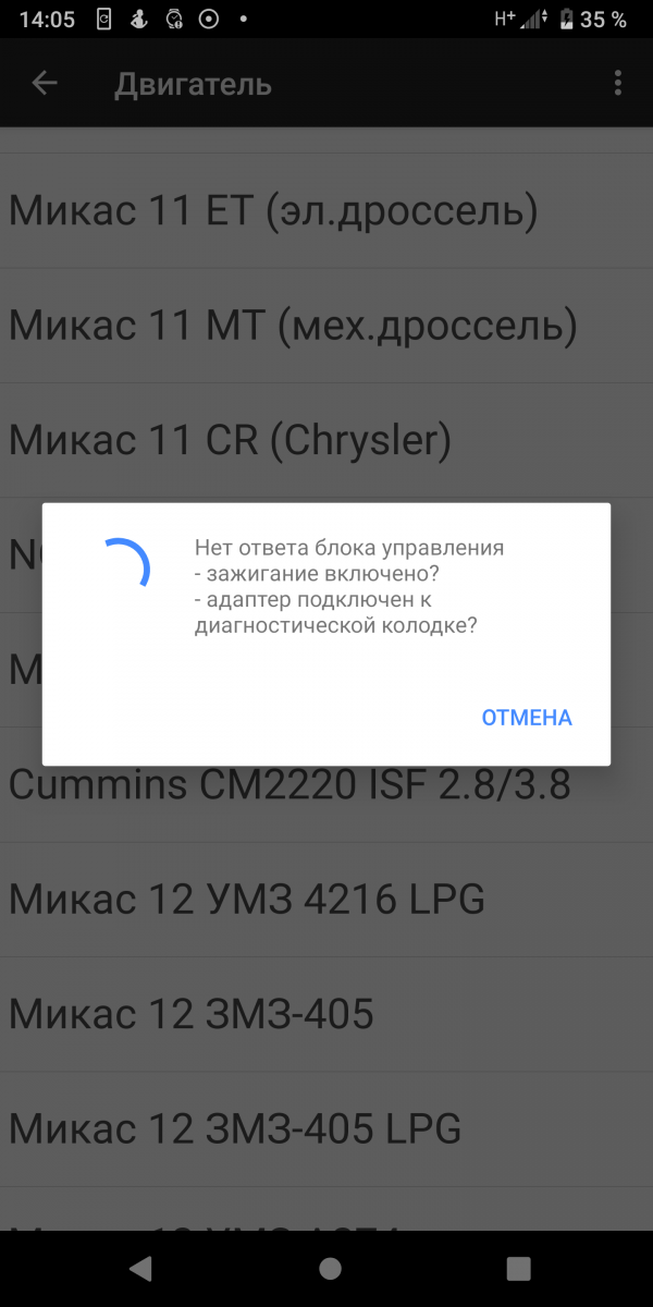

Ян 5 Опубликовано 6 ноября, 2021 Нэкст камминс заглох на ходу, панель работает, стартер нет, компьютер пишет -нет связи с блоком управления.Помогите плиз, заглох в степи! SOS! Прозвонил все предохранители, пошатал все рэле. Газель Нэкст, двигатель камменс 2018г Поделиться сообщением Ссылка на сообщение Поделиться на другие сайты

L2140 1 827 Опубликовано 6 ноября, 2021 1 минуту назад, Ян сказал: Контрольная лампа есть, я ей все предохранители прозвонил ну значит отказ ЭБУД, раз со всех цепей питание приходит ? Поделиться сообщением Ссылка на сообщение Поделиться на другие сайты
Ян 5 Опубликовано 6 ноября, 2021 3 минуты назад, L2140 сказал: ну значит отказ ЭБУД, раз со всех цепей питание приходит ? Я не знаю, как это проверить ( со всех ли проводов подходит питание). Если отказ, то аварийный режим должен включиться вроде Поделиться сообщением Ссылка на сообщение Поделиться на другие сайты
L2140 1 827 Опубликовано 6 ноября, 2021 1 час назад, Ян сказал: Тонкий провод массы зачистил с обоих сторон а что значит с обоих сторон? с одного конца клемма болтом прикручена к клемме акб. А другой в жгут уходит. 1 минуту назад, Ян сказал: Если отказ, то аварийный режим должен включиться вроде никаких режимов при отсутствии питания. Двигатель не будет работать. 2 минуты назад, Ян сказал: Я не знаю, как это проверить ну по схеме при включенном зажигании в колодке жгута на ЭБУД должно появляться +12 вольт. и быть постоянный минус, там где надо. Если оно там есть и есть контакт с ножками,то эбуд отказал. Если питания нет в колодке,то проблема в цепях до ЭБУД Поделиться сообщением Ссылка на сообщение Поделиться на другие сайты
