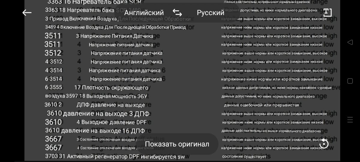

aleks2 1 215 Опубликовано 8 ноября, 2021 @L2140 у мультитроникса на сайте есть ошибки . Поделиться сообщением Ссылка на сообщение Поделиться на другие сайты
L2140 1 827 Опубликовано 8 ноября, 2021 16 минут назад, aleks2 сказал: у мультитроникса на сайте есть ошибки судя по этой таблице коды в SPN по cummins это Код неисправности: 1938 PID(P):SPN: 3597 FMI: 18 Lamp: Желтый SRT: Напряжение питания электронного модуля управления 1 - данные точные, но ниже нормы - средний уровень серьезности. Привод управления изменением геометрии турбонагнетателя обнаружил пониженное напряжение питания от аккумуляторной батареи. Код неисправности регистрируется, если напряжение, подаваемое на привод изменения геометрии турбонагнетателя, падает ниже +10 В в течение 10 секунд. При этом частота вращения двигателя должна быть нулевой или выше 500 об/мин. Т.е. конструктор на столько конструктор, что стремится управлять турбокомпрессором. Нас здесь интересует падение напряжения на некоторых цепях ЕСМ. Какие это цепи нужно смотреть по номеру ЕСМ и жгута. Возможно, что-то коротит из-за несоответствия. Далее Код неисправности: 584 PID(P): S39SPN: 677 FMI: 3/3 Lamp: Желтый SRT: Управляющая цепь реле стартера - Напряжение выше нормы или короткое замыкание на цепь высокого напряжения. Обнаружены обрыв цепи или высокое напряжение в цепи блокировки стартера. В цепи реле блокировки стартера не обнаружен сигнал с широтно-импульсной модуляцией с уровнем, равным напряжению питания системы, когда этот сигнал включен. Код неисправности: 553 PID(P): 157 SPN: 157 FMI: 16 Lamp: Желтый SRT: Цепь датчика давления в общем топливопроводе высокого давления 1 - данные точные, но превышают норму - средний уровень серьезности. Модуль ECM обнаруживает, что давление топлива выше заданного Поделиться сообщением Ссылка на сообщение Поделиться на другие сайты
