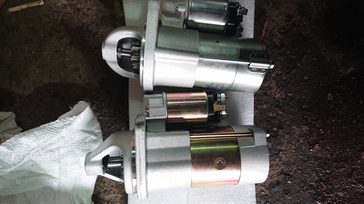

Ян 5 Опубликовано 2 декабря, 2021 У меня стоит стартер - 5340730, могу ли я поставить - 5295576 ? (Второй дешевле). Какой стартер вообще лучше на Каменс 2,8? Может есть ещё варианты? Хочется сделать и забыть. Может кто знает хороший магазин в Москве? Поделиться сообщением Ссылка на сообщение Поделиться на другие сайты
L2140 1 736 Опубликовано 2 декабря, 2021 1 час назад, Ян сказал: У меня стоит стартер - 5340730, могу ли я поставить - 5295576 ? (Второй дешевле). Какой стартер вообще лучше на Каменс 2,8? Может есть ещё варианты? Хочется сделать и забыть. Может кто знает хороший магазин в Москве? Конвейерных стартеров и номеров деталей было миллион. Сначала поставщик был dixie, судя по эмблеме. Куча отказов и модернизаций к успеху не привели. Поставщика сменили на Prestolite Electric. Стало спокойнее. По номерам актуальным позже могу проконсультировать. Ну и на популярный двигатель куча дубликатных изделий. По ним ничего не знаю. Поделиться сообщением Ссылка на сообщение Поделиться на другие сайты
L2140 1 736 Опубликовано 3 декабря, 2021 12 часов назад, Ян сказал: У меня стоит стартер - 5340730, могу ли я поставить - 5295576 ? (Второй дешевле). Какой стартер вообще лучше на Каменс 2,8? Может есть ещё варианты? Хочется сделать и забыть. Может кто знает хороший магазин в Москве? 11 часов назад, L2140 сказал: По номерам актуальным позже могу проконсультировать. последний вариант это 5363153 Поделиться сообщением Ссылка на сообщение Поделиться на другие сайты
Ян 5 Опубликовано 23 декабря, 2021 Старый тип -цена около 5т, новый около 10, выбрал новый из-за взаимо-заменяемости деталей. 1 Поделиться сообщением Ссылка на сообщение Поделиться на другие сайты
