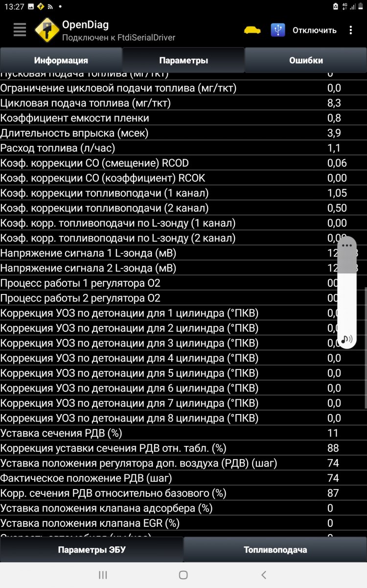

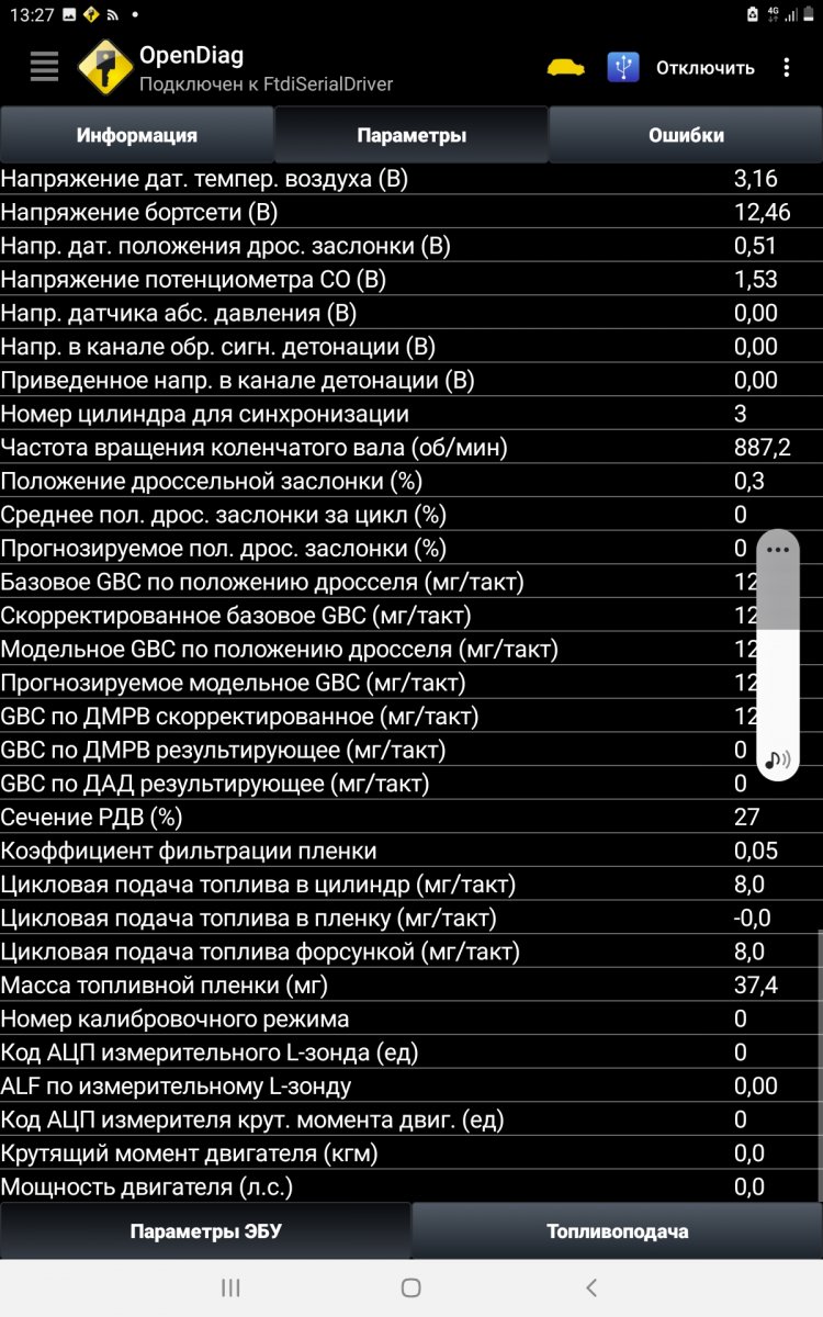

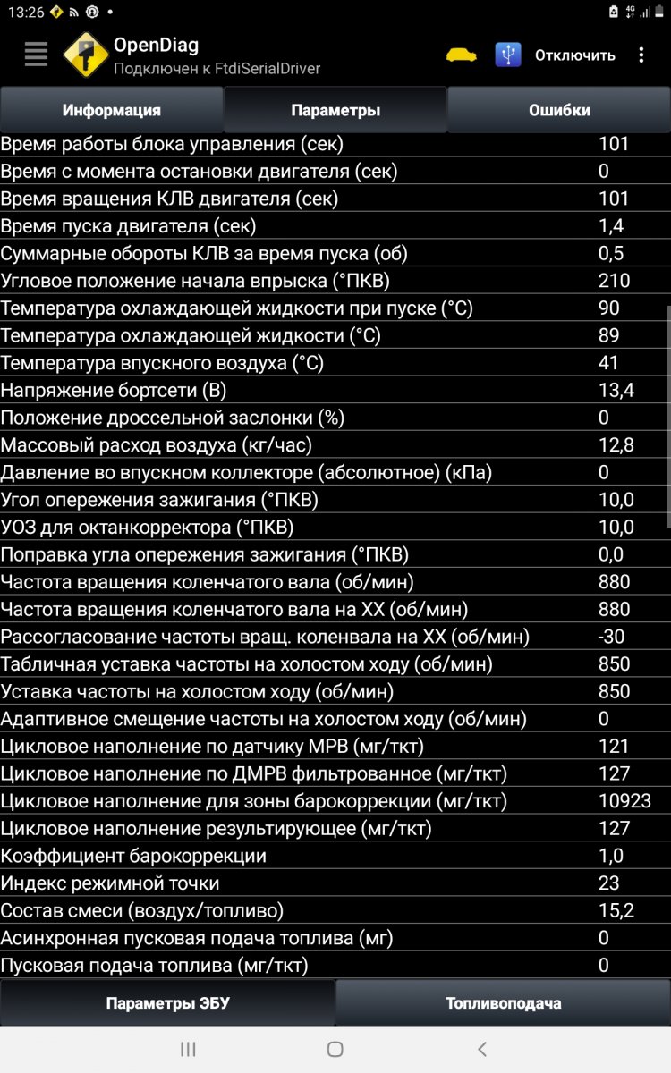

Bankir 657 Опубликовано 20 декабря, 2021 Всем доброго дня ! Прошу помощи вот в каком вопросе , резко возрос расход бензина на змз 405.22 евро 0. Заметил это в пути когда при определенном пробеге топлива стало не хватать. По двигателю , компрессия 12.12.12.12 , пробег после капиталки 30 000 . ГБЦ - новая , форсунки бош - новые , дмрв - 8 месяцев ( континенталь ) давление топлива - норма . Сканы параметров прикрепляю ! Завтра уже к вечеру планирую уйти в сторону урала но с таким расходом придется отказаться от рейса до устранения неисправности ! Поделиться сообщением Ссылка на сообщение Поделиться на другие сайты

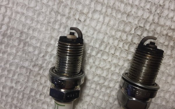

Bankir 657 Опубликовано 21 декабря, 2021 (изменено) Вот такие свечи с утра после прогрева Изменено 21 декабря, 2021 пользователем Bankir Поделиться сообщением Ссылка на сообщение Поделиться на другие сайты

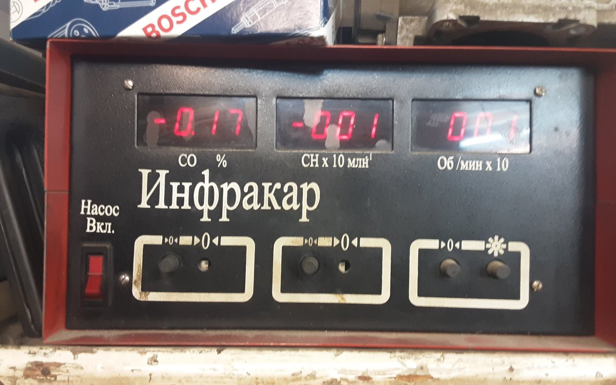

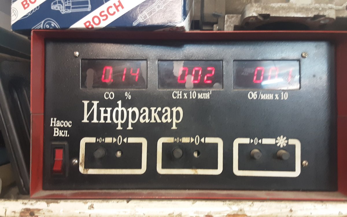

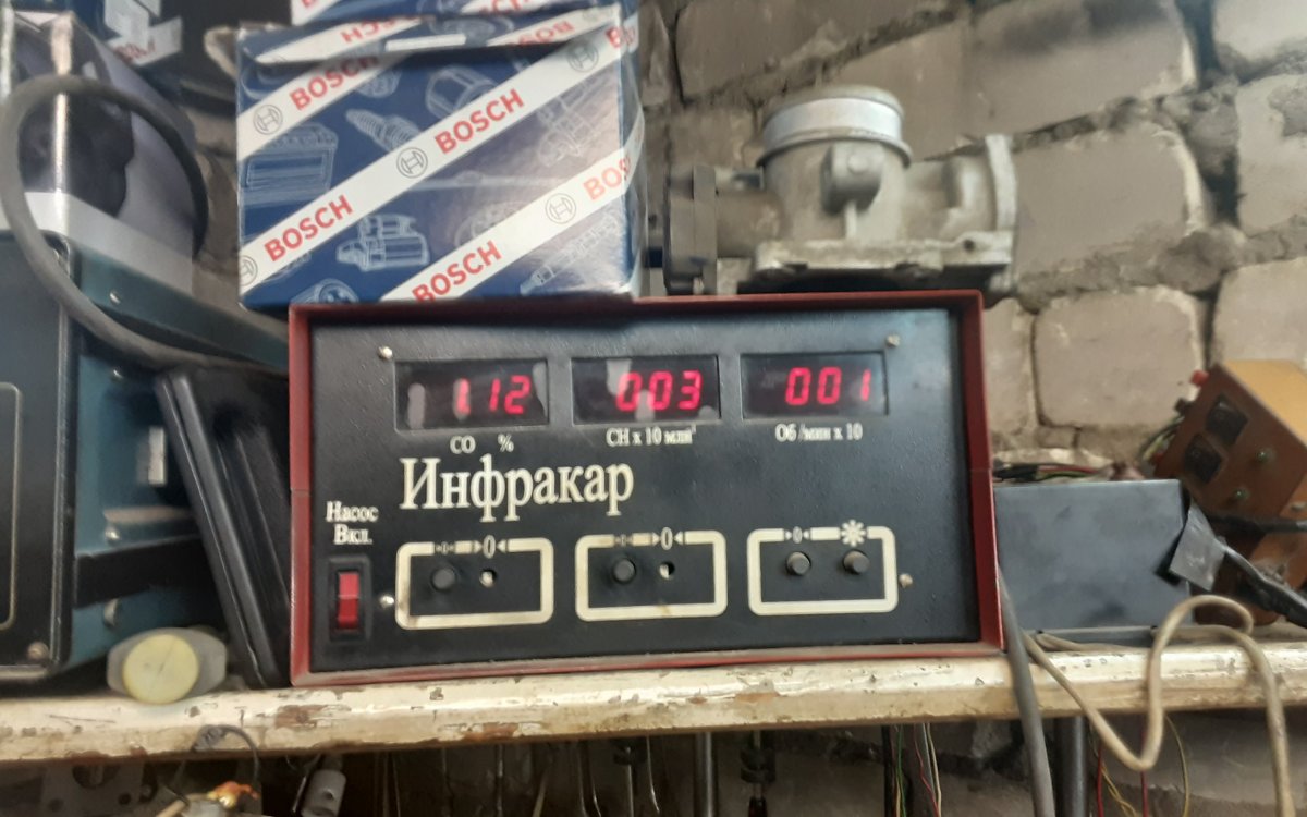

Bankir 657 Опубликовано 21 декабря, 2021 ну вот и съездил я к карбюраторщику , в миллионном городе еле нашел деда с газоанализатором ! Вот что показал прибор первый снимок - холостые , второй - 2000 об. третий 3000 об. Мастер сказал что выхлоп отличный и перерасхода он не видит ! 1 Поделиться сообщением Ссылка на сообщение Поделиться на другие сайты
