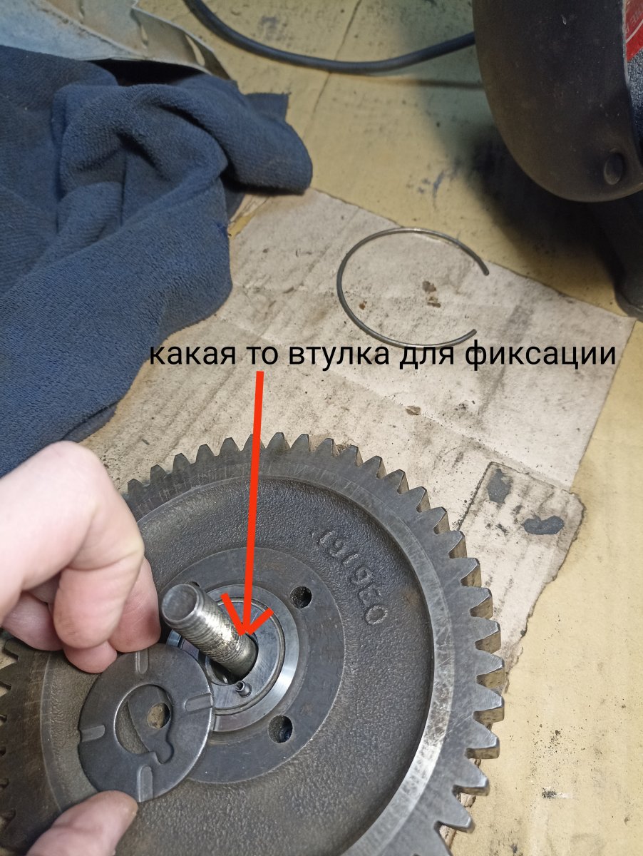

ПавелVip 0 Опубликовано 23 декабря, 2021 Здравствуйте! У меня газель 3302 2013 г. Камминз 2.8 Можете подсказать? Всё ли есть для установки промежуточной шестерни? Мастер утверждает, что ещё не хватает втулки, чтоб зафиксировать саму шестерню! На фото всё запчасти, что есть к установке, на блоке цилиндров кроме отверстия для закручивания болта, больше ничего.. P. S. : Двигатель разбирали в сервисе, потом мы его забрали себе уже разобранным и, оказалось, что некоторые запчасти оставили в сервисе, а там естественно не признаются! А с этим мотором мастер впервые столкнулся, от этого и такой вопрос. Спасибо за понимание! Поделиться сообщением Ссылка на сообщение Поделиться на другие сайты
philimon 760 Опубликовано 23 декабря, 2021 стр 1170. Похоже что втулка есть https://disk.yandex.ru/d/iuCFrgKo3RKqH2 Поделиться сообщением Ссылка на сообщение Поделиться на другие сайты
